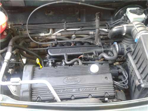

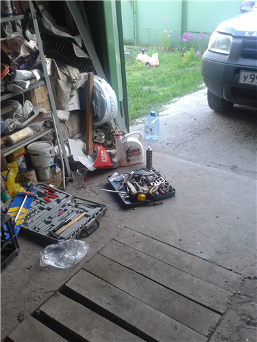

Сподобился и я сегодня. Цель, вобщем-то, была в.коллектор ну и всё попутное. Долго описывать не буду, как не нашел 8-ой головы, а все болты на 8 поэт ни о каком моменте нет речи, как не пришли ещё шпильки, а новые гайки угробили старые, как уронил форсунку и отколол кусок, как снял коллектор и обнаружил его наполняемость точно как у большого барабана в оркестре песни и пляски ВВ РФ, и т.д и т.п. Прокладка, кстать, стояла зелёная. :love:
Всё закончилось. Вот:
http://s019.radikal.ru/i620/1307/85/2b5a003223bc.png
https://upforme.ru/uploads/0000/d3/70/2/t907631.png
Как-то так у меня  :tomato:
http://i036.radikal.ru/1307/78/e8b627b458e5.png
Теперь вопрос: заводится только если поставить и снять с сигнализации. ЧТО ЗА НАХ? И как с ним бороться?
https://upforme.ru/uploads/0000/d3/70/2/t494840.png
