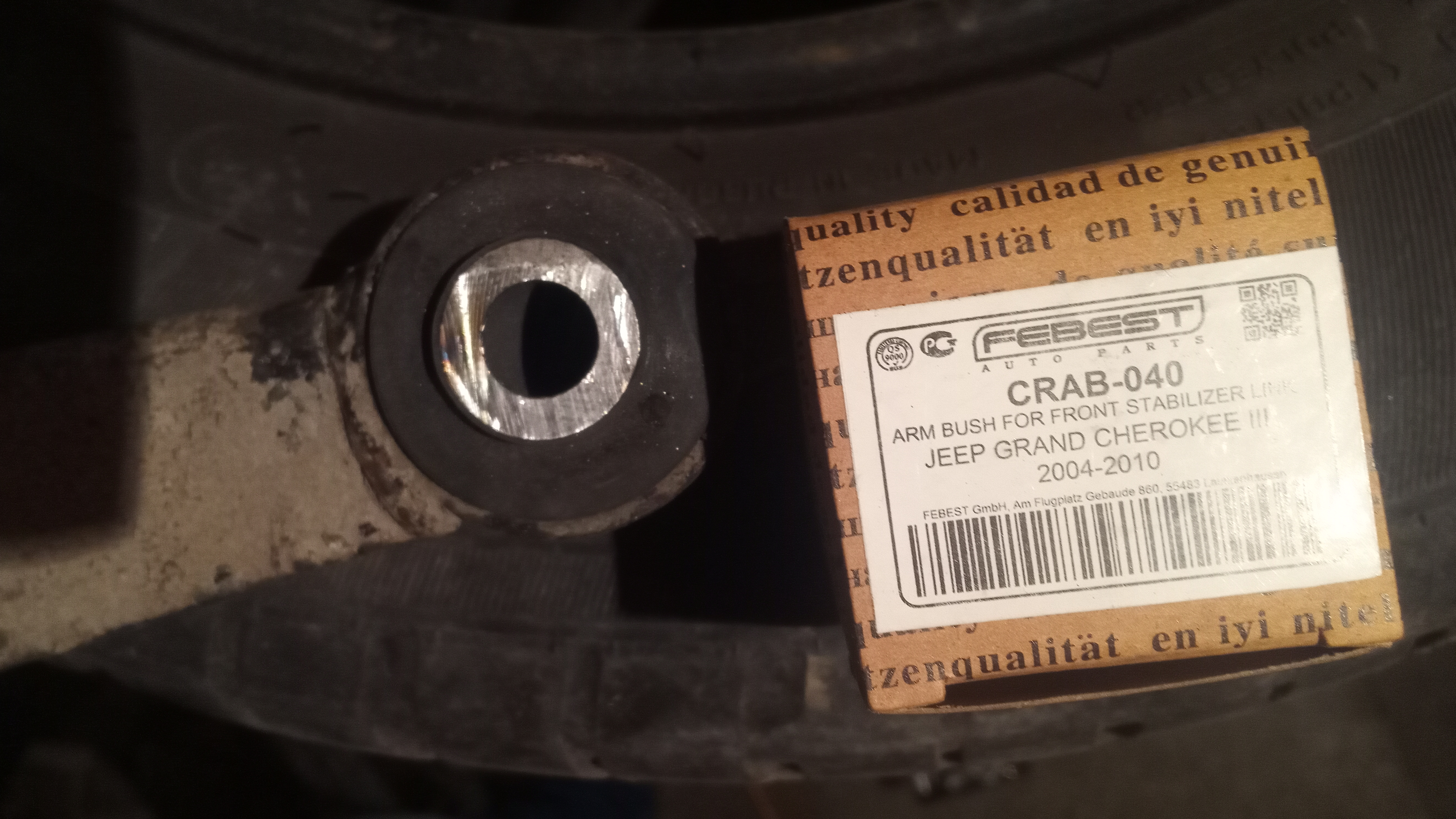

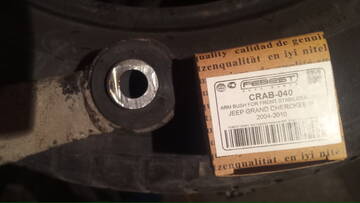

Встал с доработкой. Родная втулка 32мм, у данного сайлентблока 37мм. Точнул с каждой стороны поровну, без фанатизма, не перегревая резину.

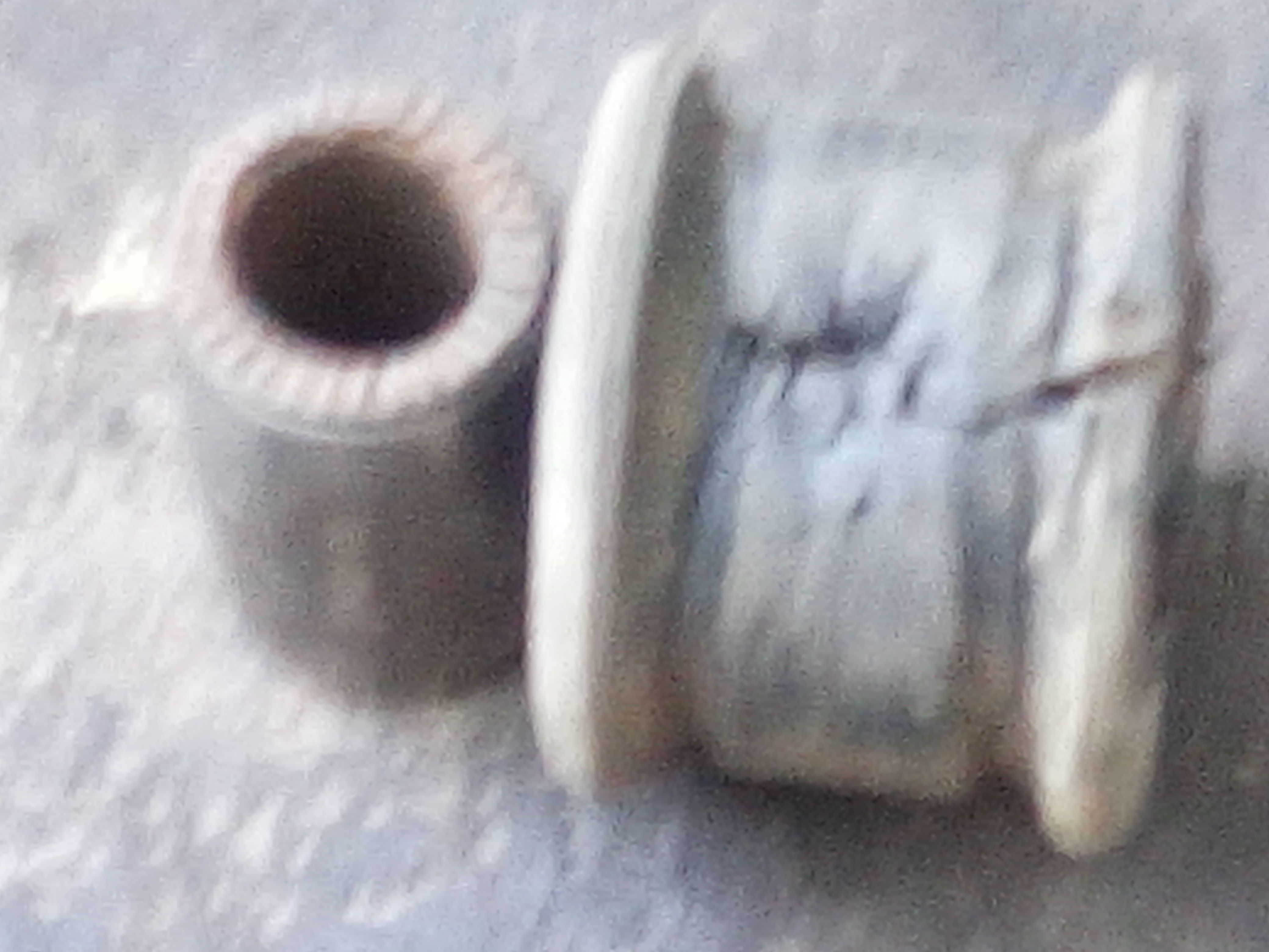

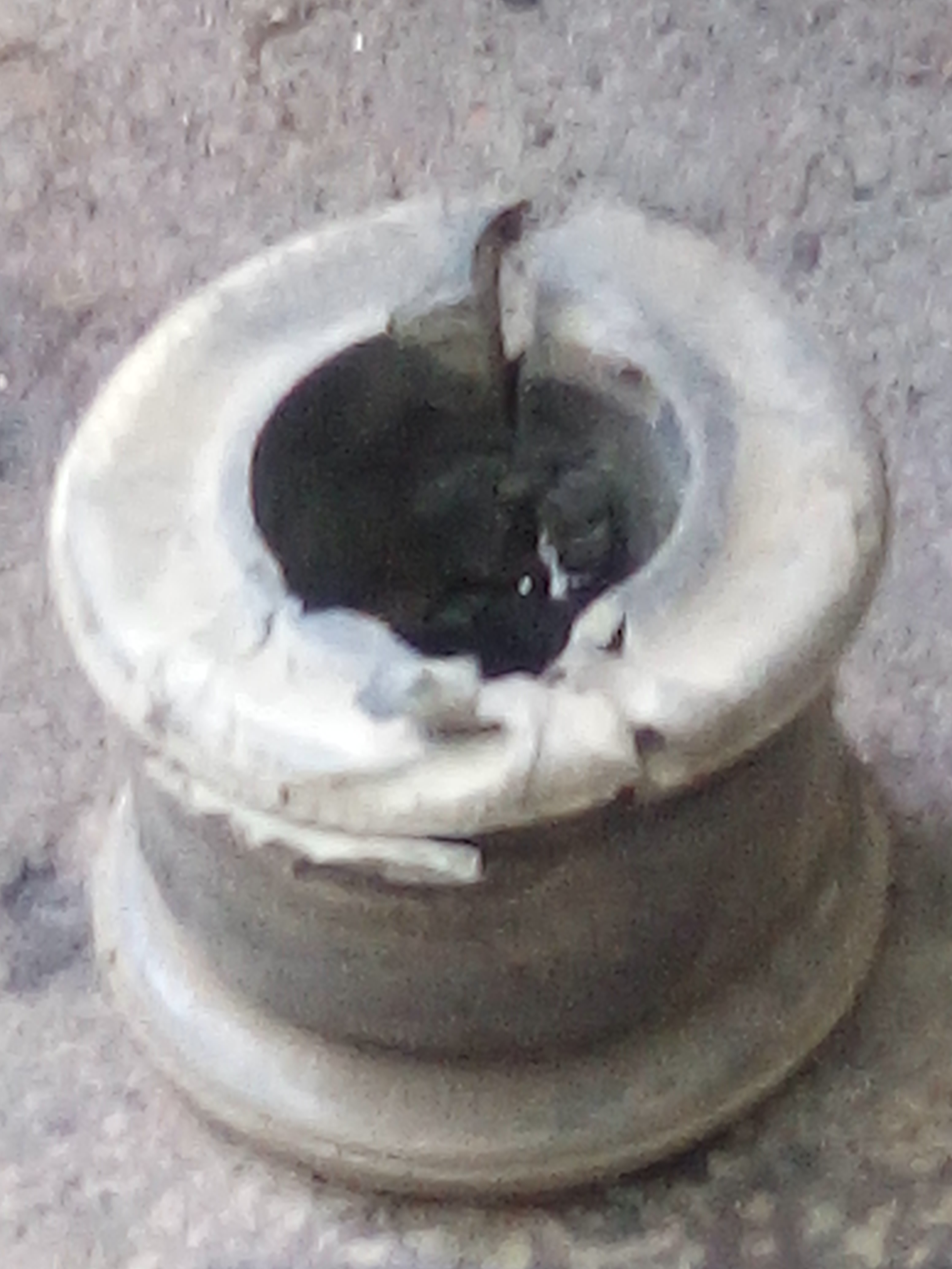

Некоторые фото ремонта...
http://upforme.ru/uploads/0000/d3/70/4918/t588909.jpg
http://upforme.ru/uploads/0000/d3/70/4918/t648501.jpg
Такой вот печальный внешний вид...
105
Да уж, подызносилась

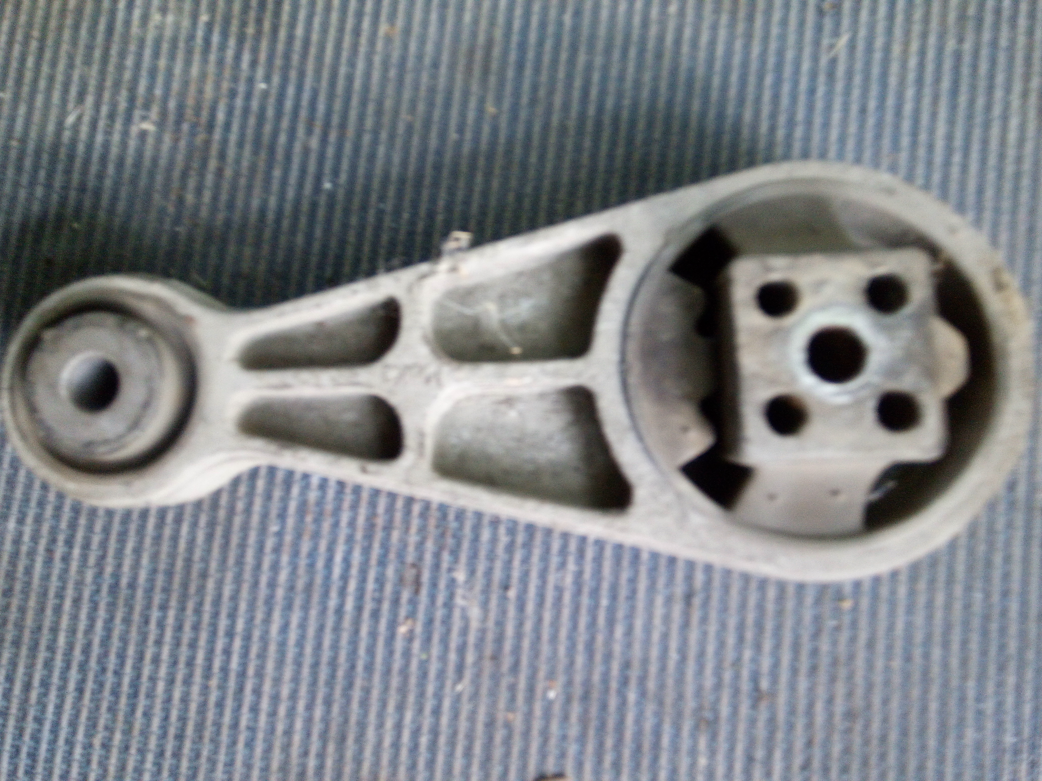

Менял сайлентблок в KKB102850 (левая, сторона КПП)
Из того, что можно сейчас купить, подобрал подушку двигателя от мицубиси. jikiu E23012
JIKIU BE23012      аналоги MI1810R (VTR) FEBEST MMB-035
Offset Center 7
Size A 12.38
Size B 81.02
Size C 53
Size D 83
Есть эксцентрик 7мм и окна в резине.
Ставится "рожками вверх"
Внешний диаметр нужен 82мм, делали проставку из полоски жести. Остальные размеры подходят.
До этого пробовал подходящий по размеру сайлентблок от подвески. Они не подходят.
Втулка по центру и без окон, слишком жёсткий.
