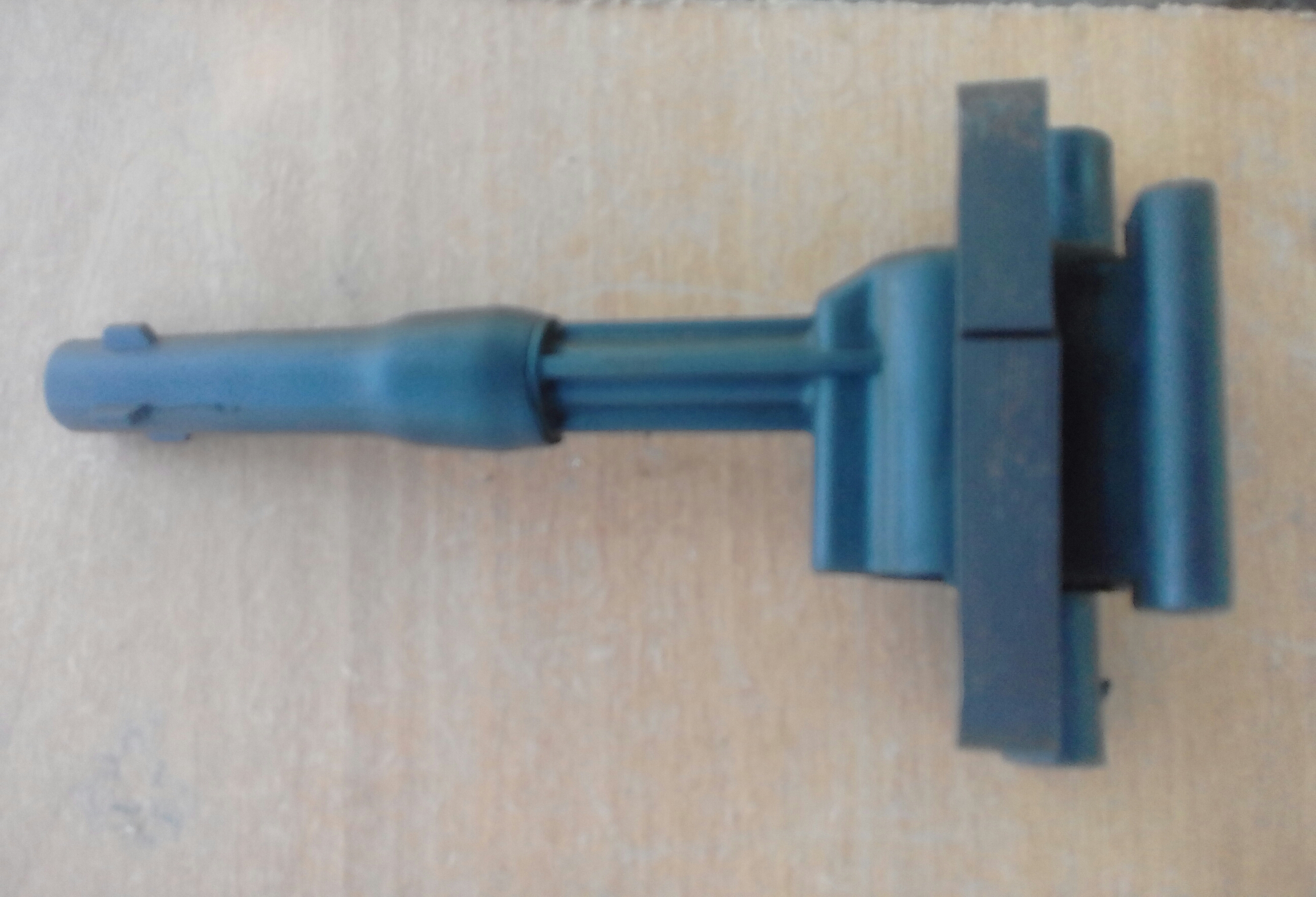

Делюсь опытом.Итак.Авто стало "дёргаться" при разгоне,пропала тяга ДВС..В первую очередь проверил форсунки,т.к перед зтим была эпопея с очисткой бака и фильтров вследствии охеренного качества заправки.
"Непруха" Форсунки оказались в отличном состоянии.Все четыре свечи имели чёрный нагар...А причина такой работы ДВС,пробой наконечника катушки.Визуально обнаружил при снятии.Резина лопнула и в этом месте прошивало.Чек загорался и не потухал.Перевернул этот наконечник и работа двигателя восстановилась.Конечно мера временная,наконечник буду менять.

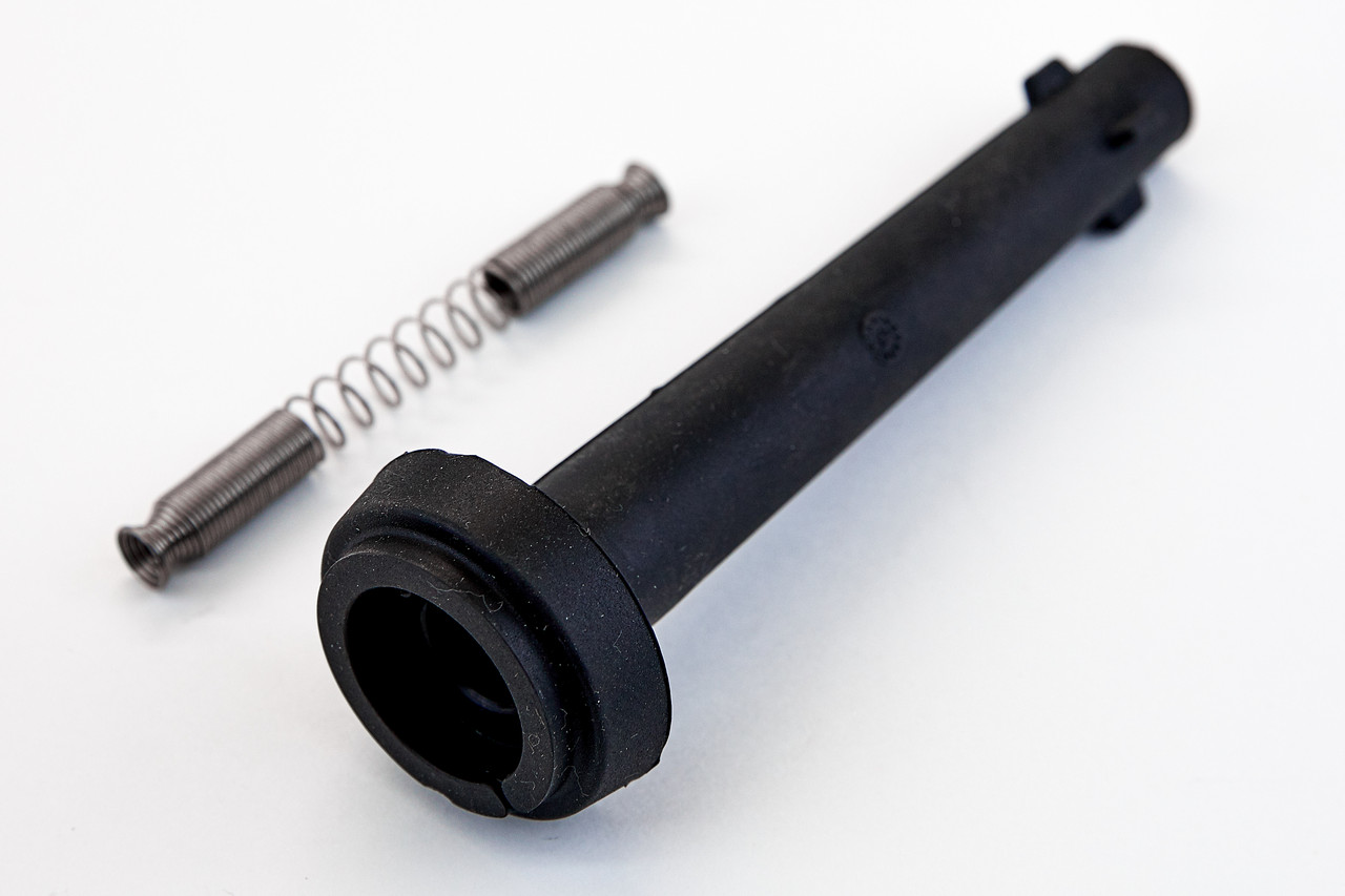

Наконечник (резиновый) подходит от двигателя Волги евро какой-то. Только необходимо отрезать сколько нужно, натянуть и всё. Пружинку оставлял родную. У меня они прошли больше 100тыс.км, со счёту сбился...http://upforme.ru/uploads/0000/d3/70/3109/t843879.jpg

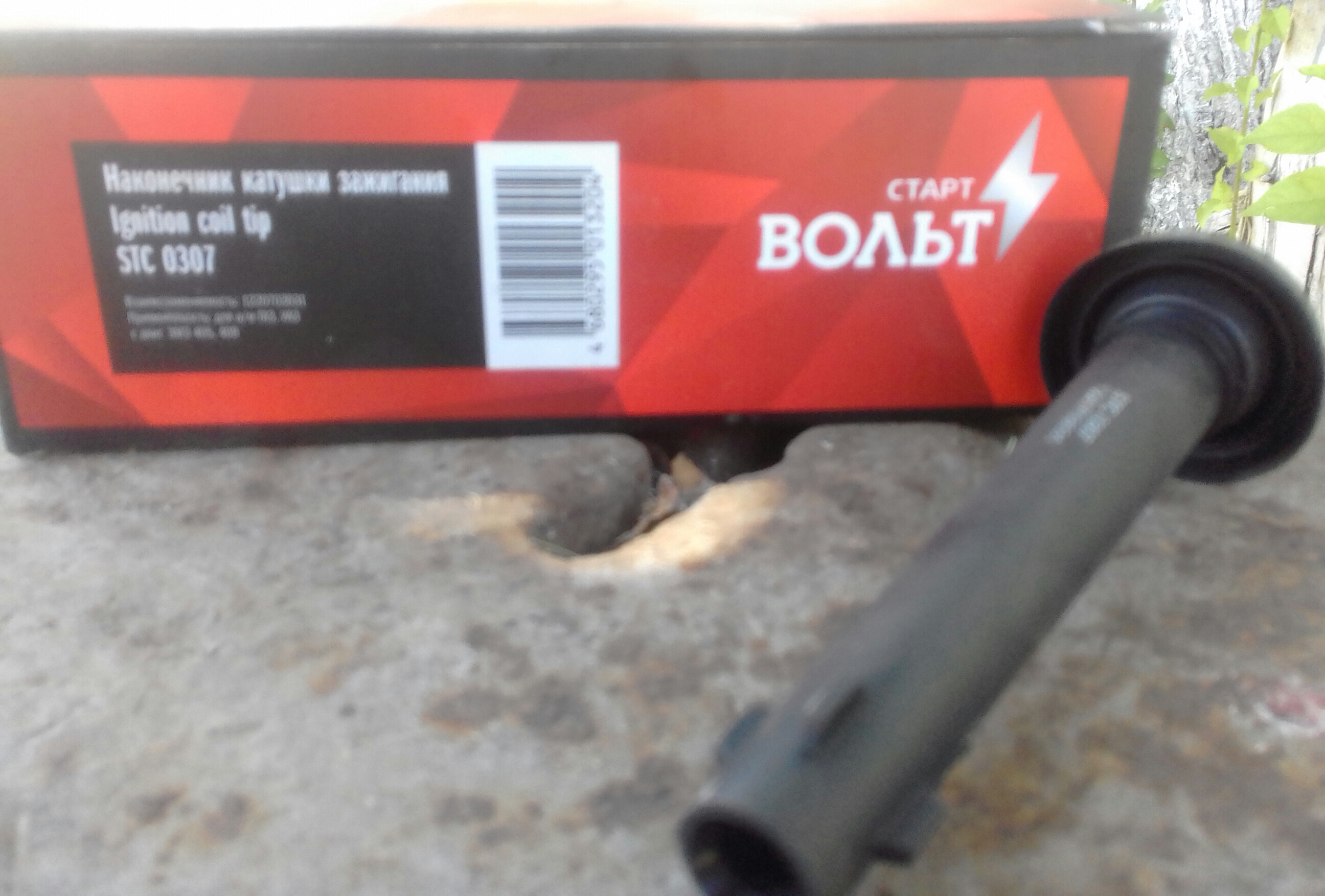

Небольшой фотоотчёт.Воспользовался советом Дмитрия.
http://upforme.ru/uploads/0000/d3/70/4918/t632836.jpg
http://upforme.ru/uploads/0000/d3/70/4918/t833172.jpg Теперь так.
Цена вопроса 176р.

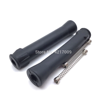

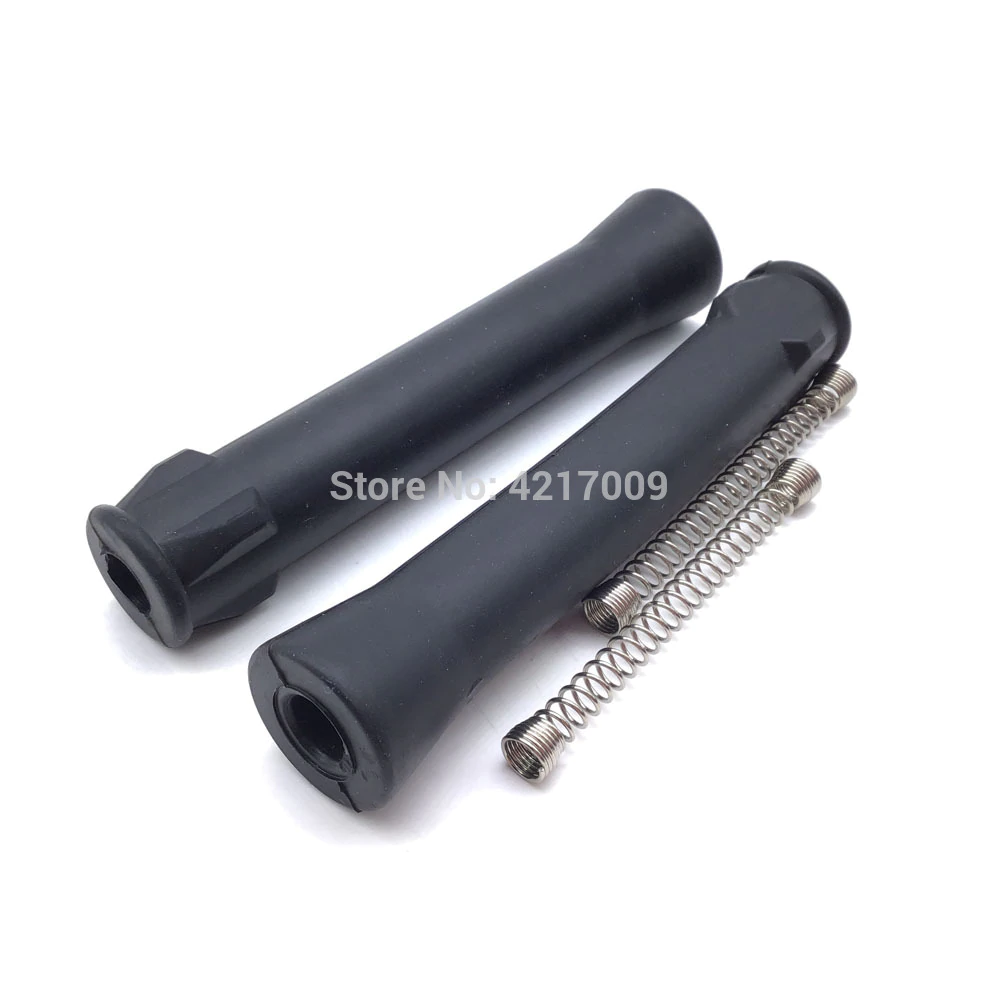

Данные наконечники есть на алиэкспрессе: "Катушка зажигания Резиновые сапоги пакет с пружиной для LAND ROVER FREELANDER"  :D  , как вариант
