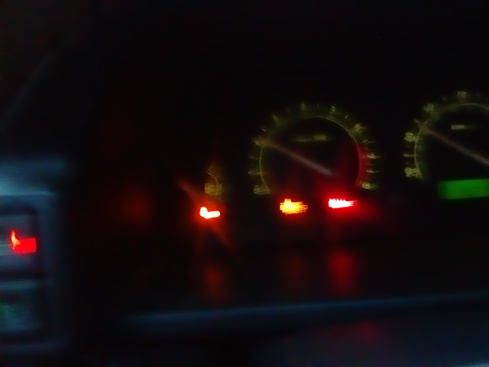

http://upforme.ru/uploads/0000/d3/70/7192/t57565.jpg
ОКОНЧАТЕЛЬНЫЙ ВЫВОД ДАННОЙ ТЕМЫ: Изначально не работал круиз контроль после замены двигателя. Проблема решилась после замены неисправного Расходометра воздуха (ДМРВ или же валюметр) на новый.
Круиз контроль заработал. Нужно разогнаться свыше 45 км/ч нажать на кнопку криз контроль дальше на кнопку SET+ и круиз контроль полностью заработает
