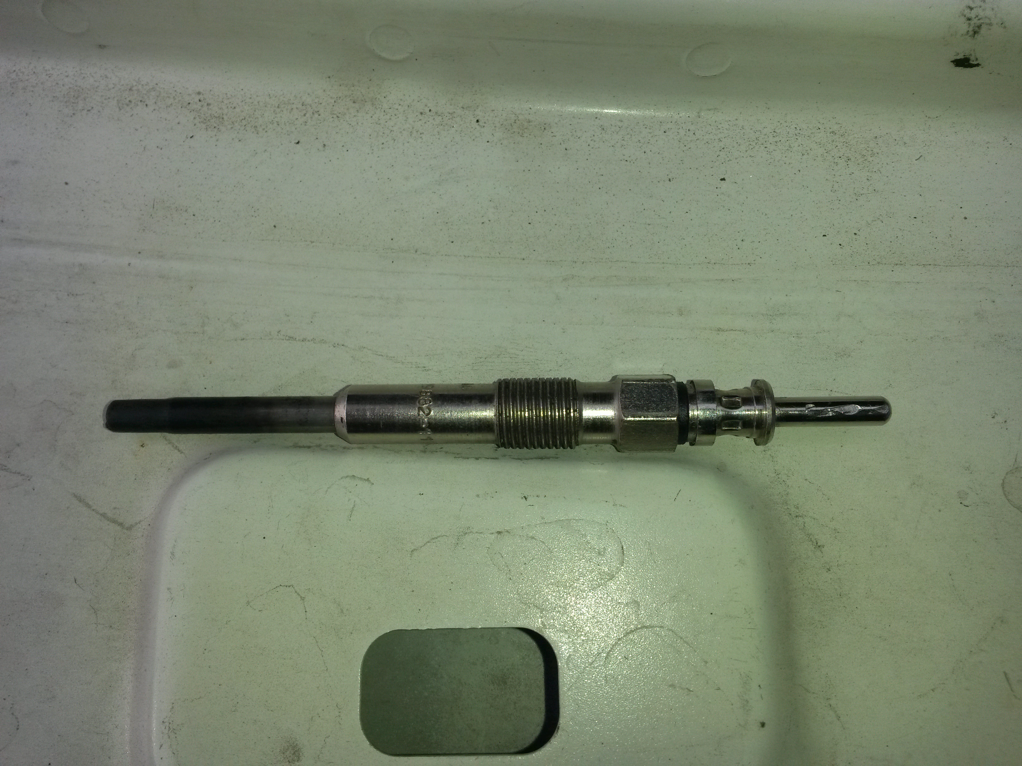

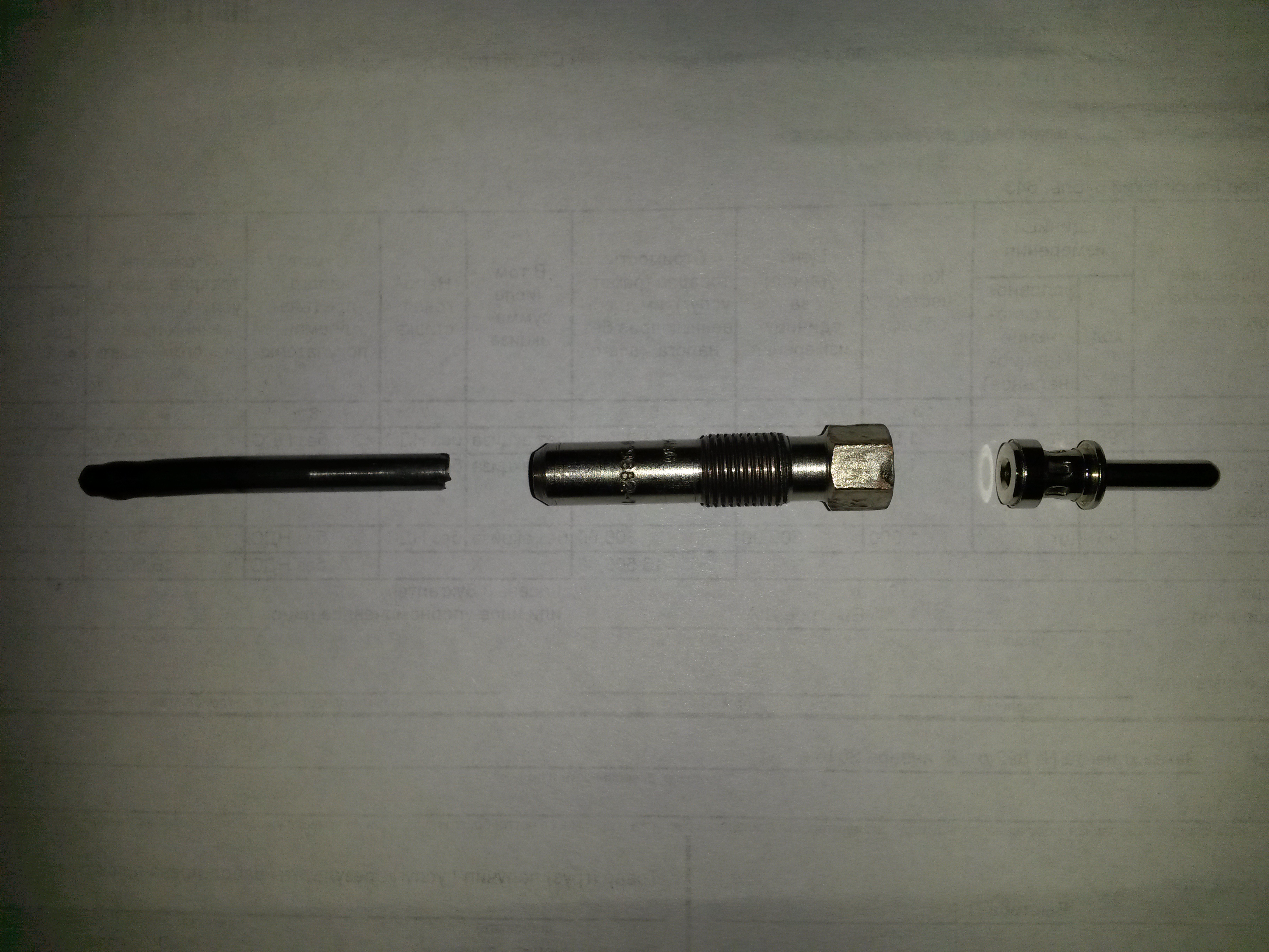

Привет форумчанам! Хотел поделиться в старой теме по сломанной свече накала, но ее закрыли уже. Но все же  кому-то  и пригодится мой опыт извлечения сломанной свечи накала. В сентябре вспомнил что под конец прошлой зимы двигатель при запуске первое время работал с неким подстукиванием и неравномерностью вращения К.В. Пришел к выводу что сдохла как мин 1 свеча накала. Добрался до свечей и 2 из 4х оказались сгоревшие. Надо менять раз залез. Обстучал через трубочку, на всякий брызнул WD и давай откручивать. Чуть на откручивание, на закручивание и пошло дело. 1я выкрутилась нормально, а вот с 2й вышел ляпсус. Все также выкручивалось, но она саморазобралась на 3 части. Хвостовик, корпус и нагревательный элемент. последний остался в голове.http://upforme.ru/uploads/0000/d3/70/2276/60081.jpg     http://upforme.ru/uploads/0000/d3/70/2276/t84766.jpg

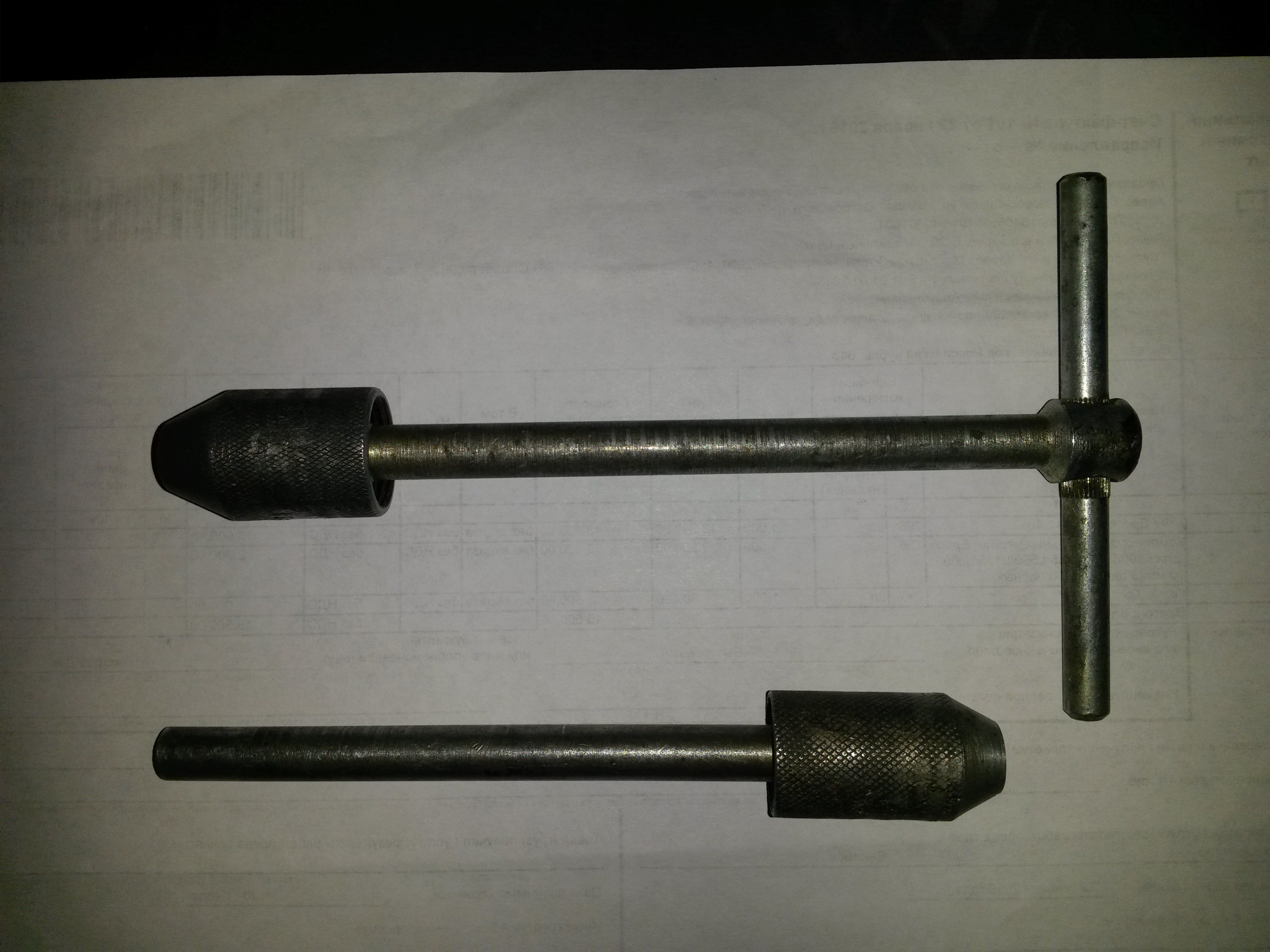

   Как доставать? Остался центральный электрод в нагревательный элемент. Схватил я его крокодилом и давай стучать, ну типа обратный молоток. Никак. Слизал на прочь конец. Вкрутил назад корпус, надел гайку на электрод и зафиксировал саморезом. Удерживая от проворачивания электрод откручивал корпус свечи. Оборвал под корень электрод. К тому времени перелапатил инет и ютуб, но все равно хотелось как-то завершить малой кровью. Вкрутил корпус назад. Перед этим сходли  к дедушкам на базар и прикупил 2 воротка с цанговыми зажимами на одонм обрезал вороток. Вставил сверло под М4, намазал густой смазкой сверло, и давай сверлить нагревательный элемент шуруповертом с моим удлинителем с цанговым зажимом. Заглубился на мм так 12-15. После сверления выкрутил корпус продул его от смазки с мет.стружкой, продул отв. в голове. Все закрутил назад и давай резьбу резать воротком. Метчик как и сверло густо намазал смазкой. Резьбы получилось 10 мм. все продул. на скорую руку сварганил обратный молоток из подножных материалов. И о чудо! Не выдржал винт м4 и порвался внутри. Пришлось повторить всю процедуру сверления и нарезания резьбы по новой. http://upforme.ru/uploads/0000/d3/70/2276/t90185.jpg
Пришлось ехать в магаз и прикупить винт из нержавейки. Несколько раз пришлось дорабатывать захват для винта. Ну в общем с 10 удара начал выходить этот огарок. На 15м все закончилось победой над ним(огарком) Болванка на молотке было гр. так 800. Думал если ничего не получится- буду пробивать в цилиндр и через отверстие снятой форсунки буду доставать неодимовым магнитом. Некоторые так и делают не парясь экономят время. На все работы ушло 6 часов за 3 дня. Вот так я боролся с свечей накала. Всем удачи.
