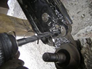

отсоединяйшаровую ( 3 болта ) а потом уж бац :dontknow:
Может 3 болта, а может там еще заклепки :dontknow:
http://upforme.ru/uploads/0000/d3/70/28690-3.jpg
