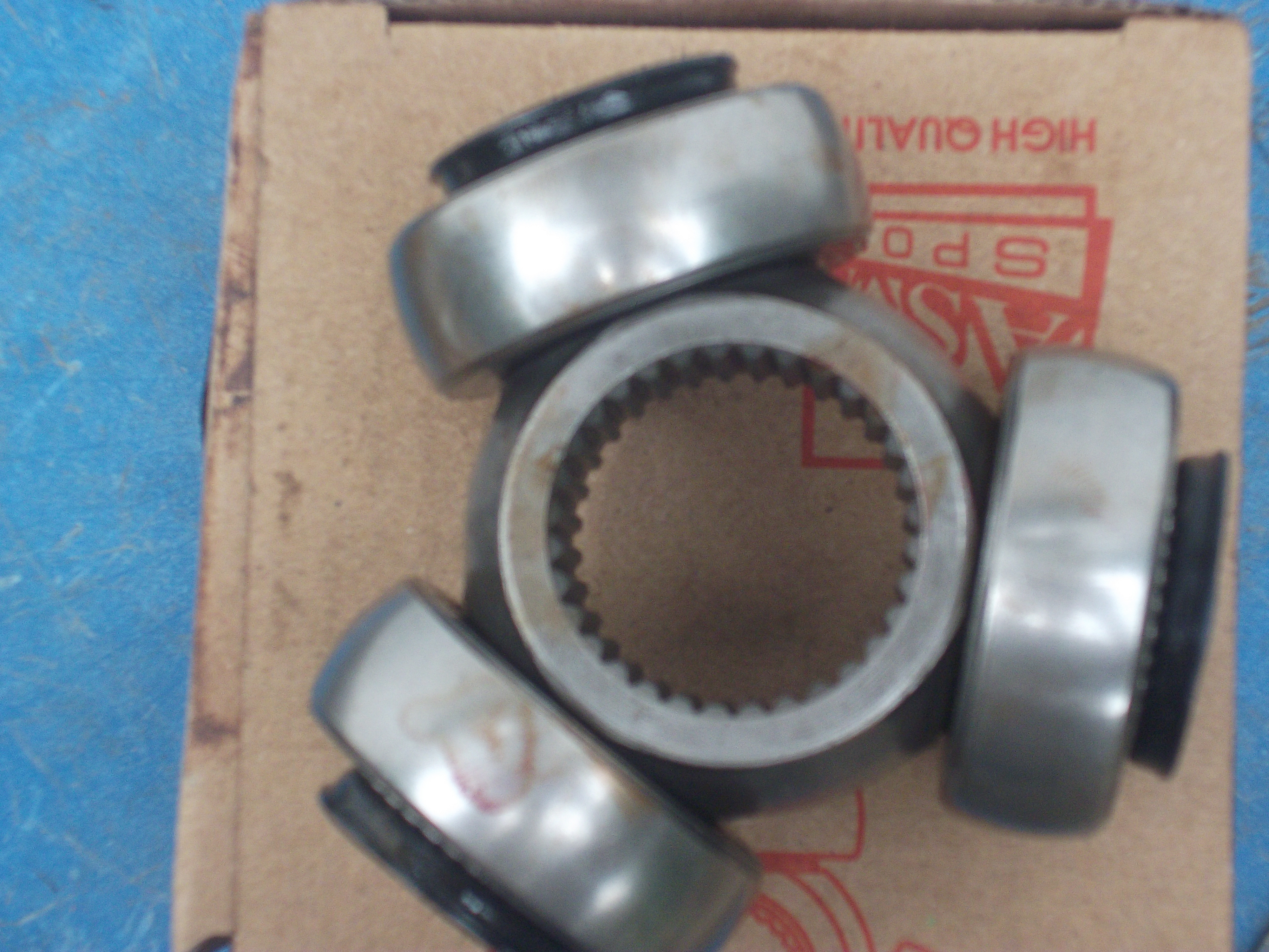

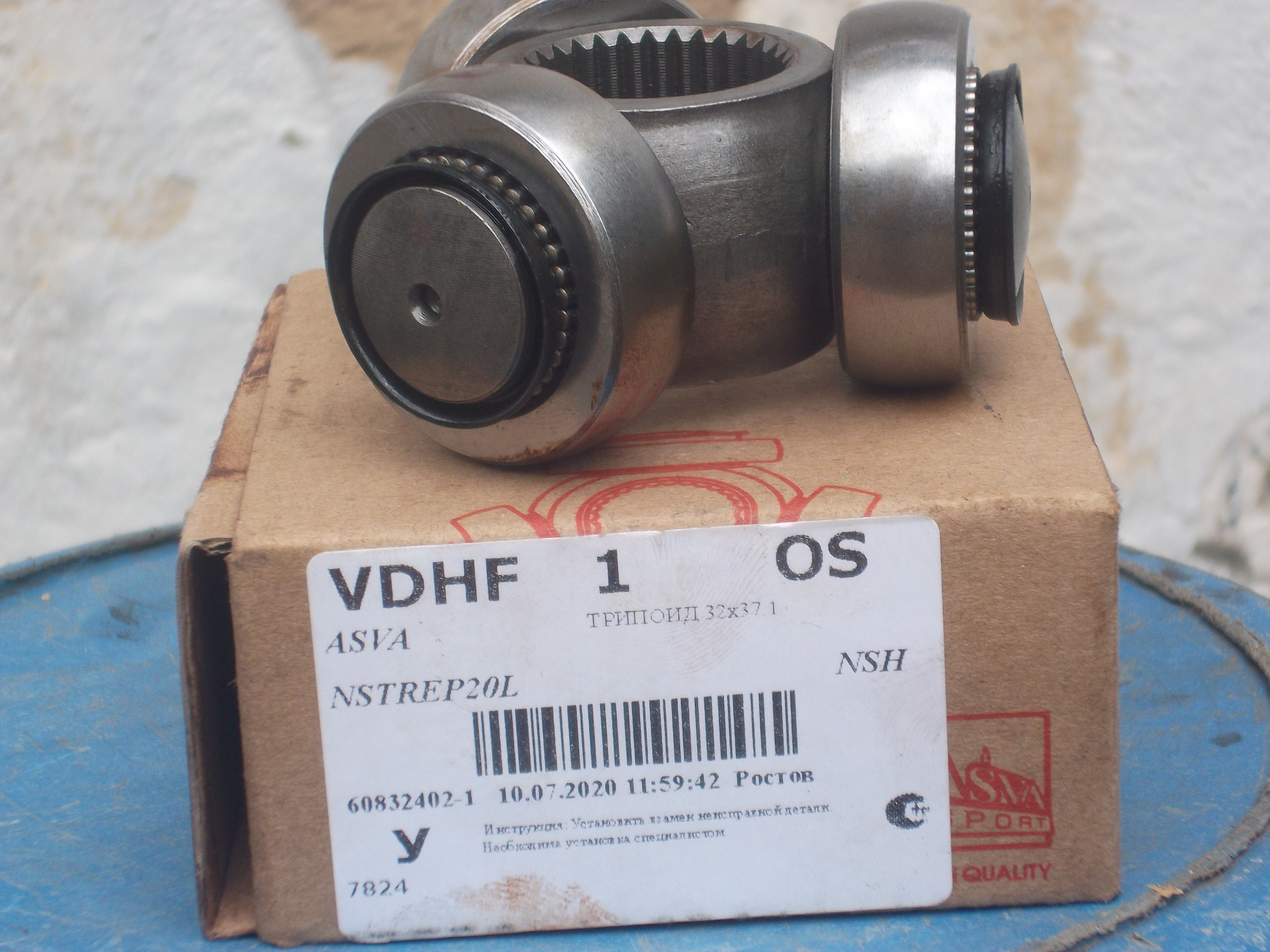

Если привода на фрилендере,одинаковы,то в их внутреннем устройстве есть различия.Речь пойдёт о трипоиде(тришипе) внутренней гранаты.ВАЖНО! Применима ТОЛЬКО к авто 1.8! При разрушении этого игольчатого подшипника,приходится покупать ШРУС в сборе.Цена естественно приличная.Но есть альтернатива.Трипоид NSTR-EP20L.Полный аналог нашего.Применяется для авто ниссан примера р 11,мазда ВТ-50.Основные характеристики-количество зубьев(шлицов) на внутренней части 32.ширина шипа с обоймой 37.1.ширина самой обоймы 8мм.Цена подшипника на настоящее время 1700р. Фото будут чуть позже.
А вот собственно и фото.
http://upforme.ru/uploads/0000/d3/70/4918/t16207.jpg
http://upforme.ru/uploads/0000/d3/70/4918/t479883.jpg

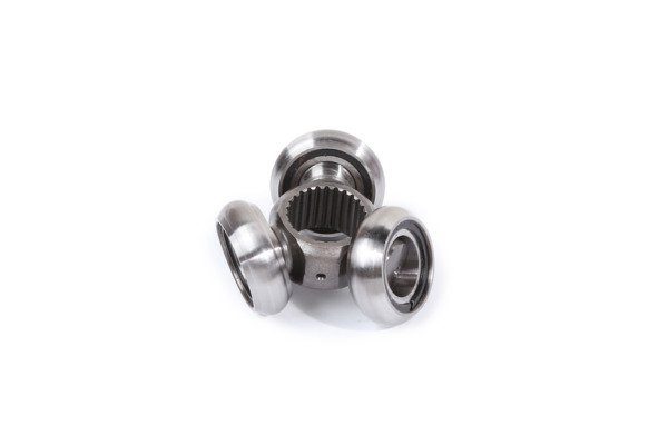

Жизнь идёт,авто ломается.И по ходу меняются стереотипы...Накрылся внутренний трипоид,теперь уже левый,не усмотрел порванный пыльник.При разборке был немного удивлён.Трипоид,в отличии от вышеуказанного,оказался совсем других размеров. o.O С количеством зубьев не 32,а 26 и обоймой 43.2 мм,в отличии от 37.1мм,которые в правой гранате установлены.Позже добавлю инфу по этому трипоиду.Выясняется,что есть разница по трипоидам между авто 1.8 и 2.5.Осталось приобщить инфу по 2.0 дизель.
https://upforme.ru/uploads/0000/d3/70/4918/t619200.jpg
Аналог Трипоид привода Z26 D43.2 Alfa 147/156/159/166, Fiat Bravo 07>/Stilo 03>
