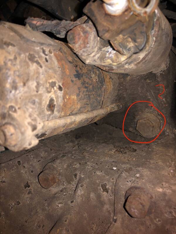

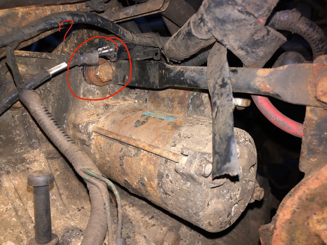

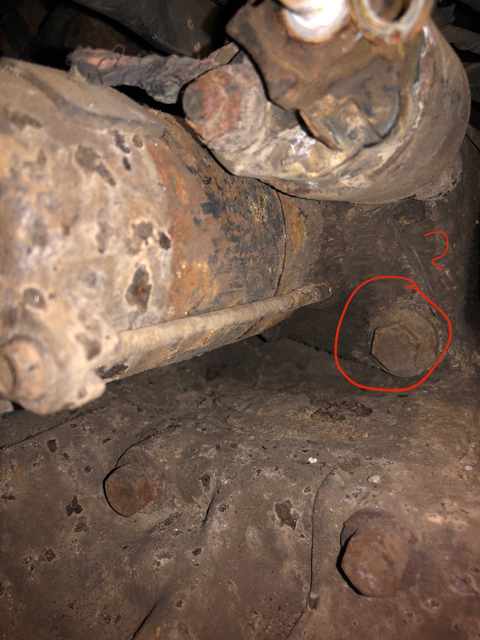

в общем проковырялся час-два. ахах
неудачно, не могу понять где второй болт находится, сквозные тонкие я так понял это соединяют сам стартер. ну его части, а держат его большие болты с головкой кажется на 15 или 16.
приложу несколько фоток. ткните пожалуйста. справа от втягивающего кажется все понятно, а вот слева где? там просто еще стальная распорка идет...

182
сквозные я имел ввиду те которые держат корпус стартера в сборе. их трогать пока не надо, а вот которые я обвел их и выкручивать? я по фото посмотрел в сети и тут на форуме, правый под втягивающим точно он, а вот слева на первой фотографии который еще "распорку" держит? боюсь просто не то выкрутить
p.s
отвечаю сам себе на вопрос, да эти

Ну да.Их откручивай,снимай.Они на 15.Длинные потом при разборке стартера.Ничего там не отвалится.Распорка эта не у каждого наверное есть.

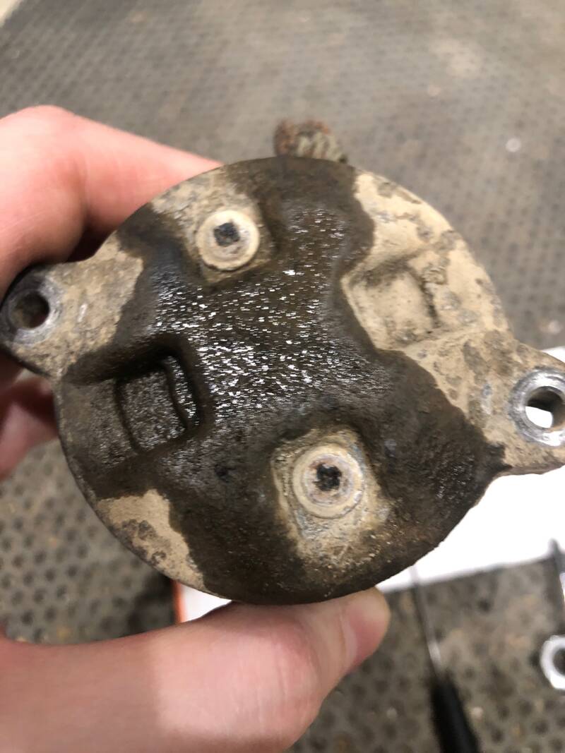

Здравствуйте, спасибо за советы, смог снять, проверил втягивающее щелкает нормально, а вот сам стартер крутит только если его сдвинуть и щетка в каком то положении касается, разобрал его и действительно, одной щетки вообще нет, у других сильный износ. Решил открутить винты крестовые и тут меня ждала засада как одного форумчанина, ну не хотят и все) уже и морозил их до -50 локально и спец жидкость для чистки плат прыскал, так и сорвались шляпки, хотя уже ударным электроинструментом пытался сдернуть аккуратно, я так понял их теперь только пилить, сверлить...
P.S
смог снять крестовые винты, сверло на 8 и на 6 помогли, но сверлил не до конца, а до состояния фольги, потом бокорезами поднял губки и они выкрутились

Состояние стартера,мягко говоря запущеное.Вполне возможно что и обмотка не айс.Может есть смысл взять бу?Цена думаю небольшая будет.... :dontknow:
186
По всей видимости давно не разбирали стартер. И на втягивающей гайки и болты на картинке не айс.
Я бы тоже подумал бы о Б/У или новый заказать.

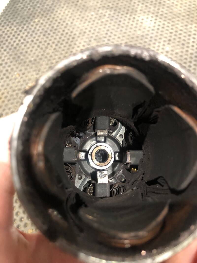

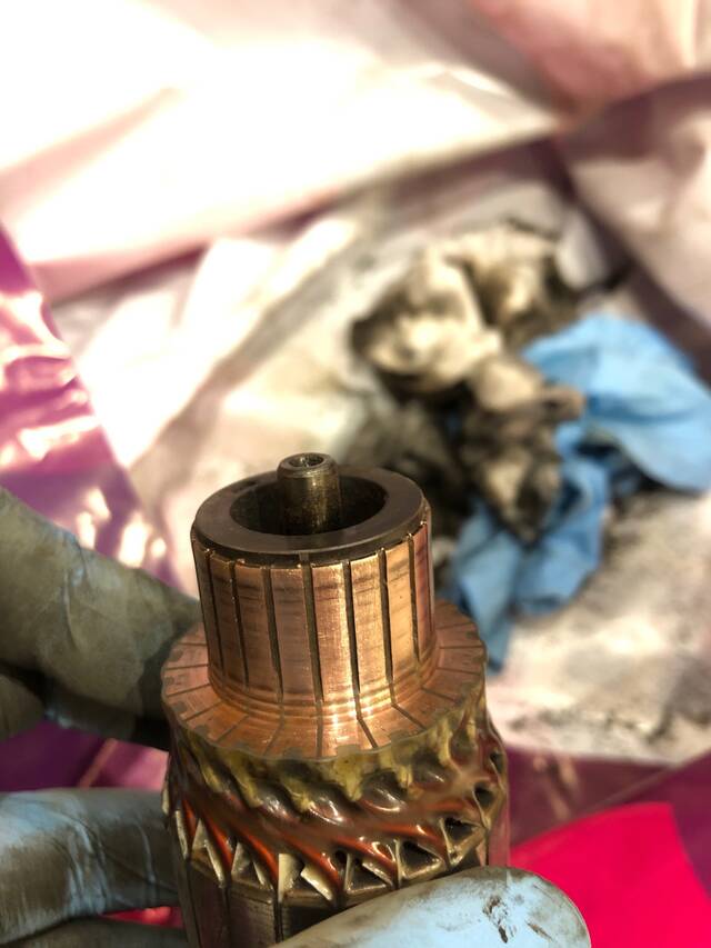

Не чего там страшного нет щётки примерно уже ты подобрал если не подойдут подтачивай чтоб свободно ходили  ,моешь бензином он быстро испаряется смазываешь и собираешь ....с какой то матерью что не подлезешь . Я у себя такую же  процедуру проводил и всё работает на ура .
Отредактировано Георгий7 (2025-03-06 19:35:27)
192
отпаять провода на втягивающем без проблем, с паяльником и электроникой работаю 24/7, ну можно сказать обычно тяжелей паяльника и ручки в руках ничего не держу)

https://forumupload.ru/uploads/0000/d3/70/8132/t148237.jpg
193

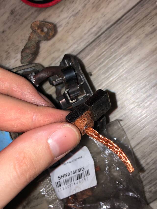

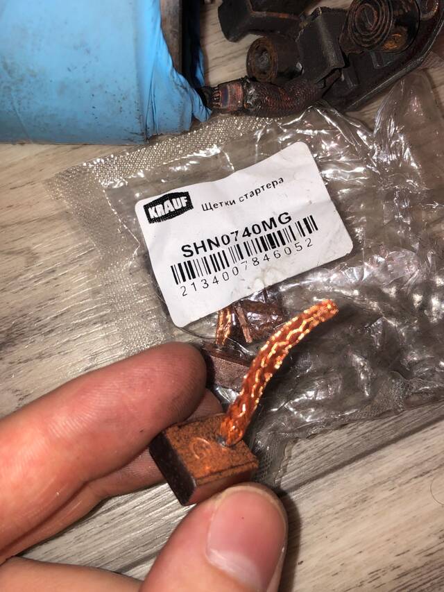

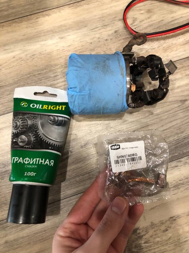

в общем, не стал покупать щетки ваз и тд, решил искать что то из медно-графитовых с иномарки, но ни в одном магазине у нас в городе в наличии такого не держат, расстроился, но мне подсказали где ремонтируют и продают запчасти для генераторов и стартеров, сбегал туда и о чудо, щеток и всего добра, короче все в наличии) сразу подобрали и вот делюсь, то что я купил за 600р прямо на месте
подгонять ничего не нужно все по размерам
p.s
в редукторе смазку графитовую использовать?
кто то говорил про состояние втулок, каких втулок? медных? в которые вал вставляется? так они вроде в допусках, биений и шарканья нет

Смазку графитовую.Насчёт втулок,нужно промерять.Они в корпусе находятся. Люфт можно и рукой проверить..
