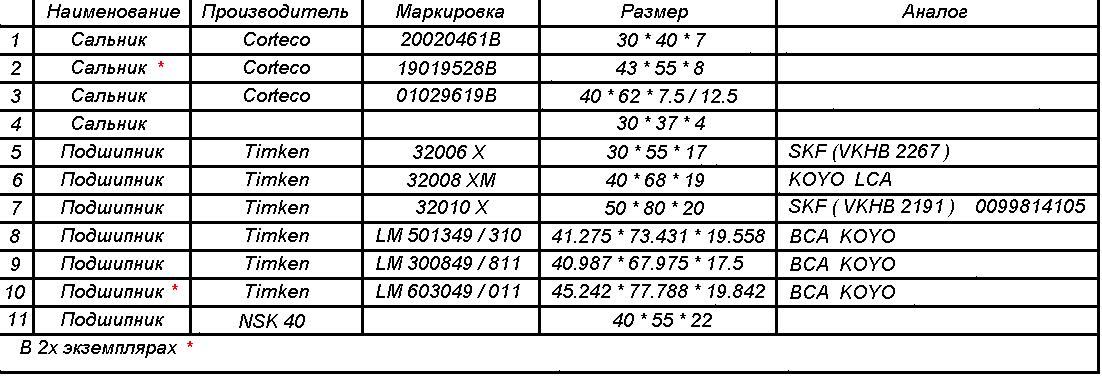

подскажите пожалуйста номера этих 2-х подшипников на валу шестерни. особенно интересует (2).
набор подшипников заказан. жду. какие из них стоят на этом валу? попробую пока восстановить вал этой шестерни.
нужны номера подшипников, либо диаметры посадочных мест вала под них.

рег.шайбы на вал-шестерню обещали сделать сегодня. вечером пойду собирать..., да, в хвоставике поменял 2 подшипника и сальник. вращается свободно,не то что раньше.
пока расходы:
втуливание, шлифовка -300руб
ремкомплектс доставкой- 5700руб-
сварка аргоном радиатора раздатки -1000руб.

К отчету:
заменено в раздатке 4 подшипника, 2 сальника, одна шайба:
(забыл пометить сальник на валу диф-ла (под цифрой 4))
Отредактировано min (2010-03-30 08:08:52)

Ребят,доброго времени суток.Что то прочитал всю тему и совсем запутался. У меня течёт два сальника: первый между коробкой и раздаткой через спецательную дырочку,я так понимаю это течёт сальник из АКПП 30*37*4. Второй из раздатки с правой стороны где втыкается шруз,я прикупил 40*62*8. Если в чём то не прав,поправте пожалуйста.
если не ошибаюсь№3 для раздатки
Это понятно,ширина сальника 40*62*7,5/12,5,Это от7,5 до 12,5,какую захочешь или как???????
у меня в р.комплекте вроде был 40*62*7,5, какой и в раздатке, точнее его посмотрю как в гараж попаду
Отредактировано min (2010-04-14 10:44:50)
Нет конечно!
У этого сальника - две посадки (это как и у всех сальников). Но вот толщина в зоне посадок - разная, на основной (в корпусе) - больше, на полуоси - меньше. И ни в коем случае обычный сальник ставить нельзя - это специальный, предназначен для работы с люфтящими валами, так как посадка полуоси (внутреннего шруса) в шлицах и обойме диффа - достаточно свободная.
