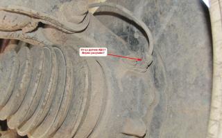

Продолжение истории с датчиком АБС, т.к. я "первопроходец" в замене привода TDR000360 вместо TDB000500.
Сегодня снял оба датчика для сравнения, и вот что увидел:
1) рабочий датчик с правого колеса
http://i014.radikal.ru/1107/5b/026ba038fce6t.jpg
https://upforme.ru/uploads/0000/d3/70/2/t593796.jpg
2) не рабочий датчик с левого колеса
http://s54.radikal.ru/i145/1107/22/ed42b32bbe52t.jpg
https://upforme.ru/uploads/0000/d3/70/2/t981383.jpg
3) тот же датчик, внизу видна проточка от ШРУСа.
http://s013.radikal.ru/i322/1107/3e/06b1313145f5t.jpg
https://upforme.ru/uploads/0000/d3/70/2/t670686.jpg
4) макро
http://i052.radikal.ru/1107/28/b5cf1b2d13e4t.jpg
https://upforme.ru/uploads/0000/d3/70/2/t921322.jpg
На фото 2 видно, что датчик немного погнут. Это произошло, потому что я его прижал ШРУСом к подшибнику, потом и проточка образовалась. Я конечно му...к, когда сравнивал ШРУСы, не заметил что ли их различия. Перекидывать ради эксперемента со здорового колеса на больное не стал. Буду заказывать новый датчик.  :tired:
Отредактировано Geolog (2011-07-28 15:27:45)

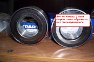

Меняли мне сцепление, в ближайшем к гаражу сервисе. Поменяли . Но отказал датчик АВС.Я думал подшипник виноват. Но Валера посмотрел  ТЕСТОМ и сказал , датчик.Картина похожая, сточило снизу с одного края.Как?...  Купил датчик , поменял все  погасло и заработало.Но осталось два вопроса: 1 Что они такое не так поставили, что он стерся? 2. Почему все пришло в норму и больше не стирает датчик?
(Прежде чем ставить новый , я убитый подклеил пластиком и неделю тестил, интересовало, будет стираться  или нет. Все нормально.Почему???)
672
Продолжение. На ступичном подшипнике магнитное кольцо у меня стерлось, оно оказывается не металлическое, куски от него там были понаприлипшие. Стерло думаю датчиком, который был сильно прижат шрусом.
