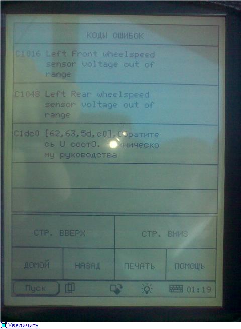

вот сегодня сгонял на диагностику, выдало вот что.
http://i041.radikal.ru/1106/db/ac1eb5abd00dt.jpg
теперь следующий вопрос. как я пнял многие уже тут менялим датчики абс и опыт уже накопился. подскажите от какой машины лучше всего использовать или конкретный  номер детали

у тебя оба левых неисправны? датчики подходят от ВАЗа, конкретный номер ищи в этой теме. вроде датчик положения коленвала от 10-тки
я сам хочу потушить своих трех амиго,  у меня только левый передний неисправен, провода на ручке прицепил, вот надо  выковырять старый датчик не повредив кольцо с насечками и вставить новый, правда вроде еще надо сопротивление на 300 ом...

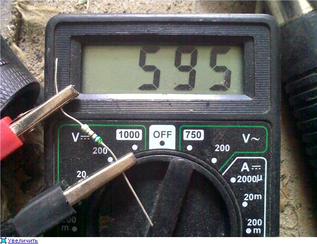

жиговские 1 -был 705 второй 670. сопротивления добавлял 595 и 630 чтобы в итоге получилось 1300. потом перемерял норм тестером живой передний - 1250 показал. в том просто батарейа садиться начала и он показывал 1350 ом. имхо +-50 никакой роли не сыграют

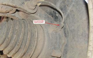

Датчик АБС я правильно понял?
А как на нем можно померять сопротивление? Разъемчик что то не увидел  :dontknow:
https://upforme.ru/uploads/0000/d3/70/2/t733837.jpg
Отредактировано Geolog (2011-06-14 21:00:18)
620
Судя по фото у тебя правая передняя.
а разьем находится под капотом.

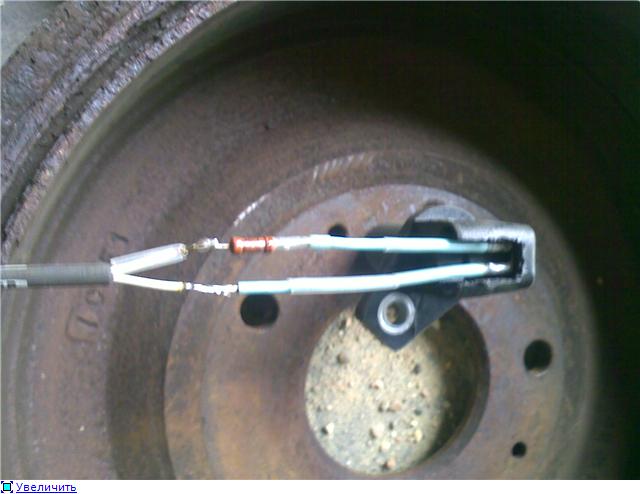

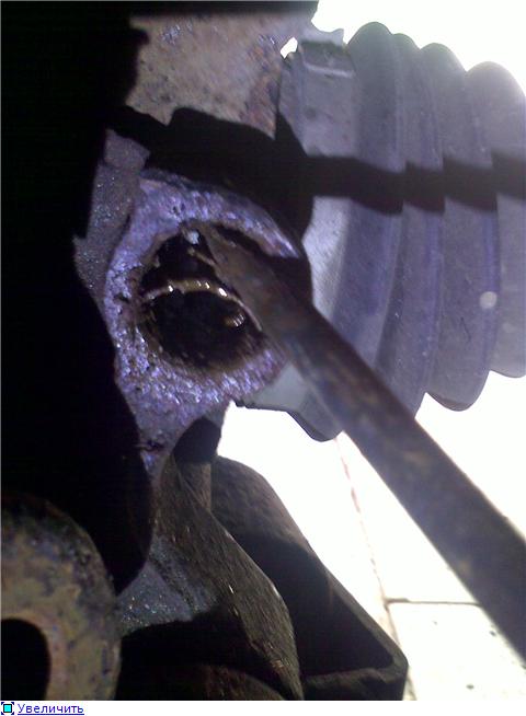

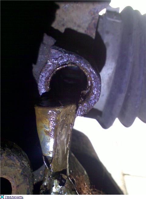

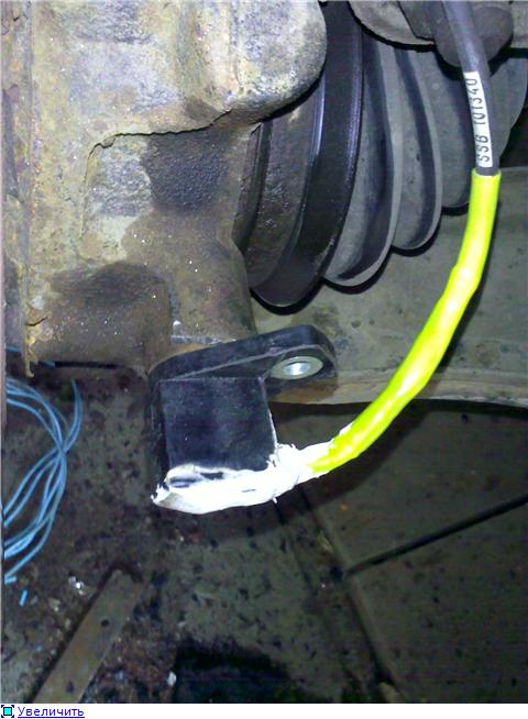

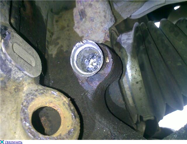

кароч выложу что сфоткал. если хоть 1 человеку поможет - и то хорошо

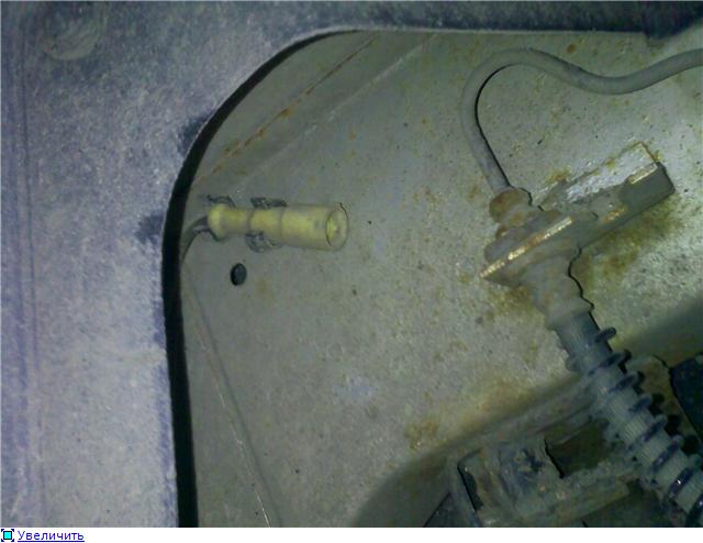

фото разъема заднего датчика. если кто не знает где его искать ))
http://i036.radikal.ru/1106/87/22fcf6d8e43dt.jpg
https://upforme.ru/uploads/0000/d3/70/2/t940902.jpg
молотком сбоку хорошенько вдарить по дадчику - точнее по той части пластмассовой что торчит наружу сбоку - и она отвалится
затем начинаем сверлить пластмассу
http://i063.radikal.ru/1106/2c/98485b5cee96t.jpg
https://upforme.ru/uploads/0000/d3/70/2/t984274.jpg

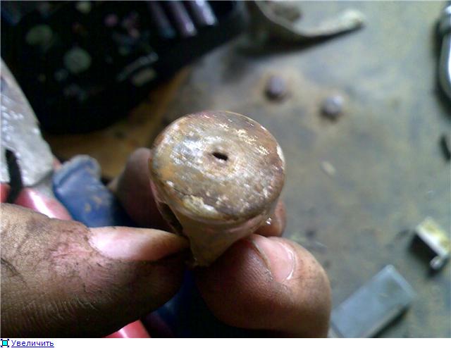

в средине пластмассы  будет магнитик в виде цилиндра диаметр около 6 мм, длина примерно 20 мм. поэтому пластик высверливайте ближе к краям. когда высверлите пластик - магнит можно просто вытащить и уткнетесь в медную проволоку. ее проще отверткой выолупать
http://s51.radikal.ru/i131/1106/e7/516498415361t.jpg
https://upforme.ru/uploads/0000/d3/70/2/t778112.jpg

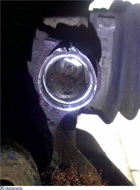

в итоге остается вот такой чистый металлический стакан
http://s51.radikal.ru/i131/1106/00/f517ed9e99ect.jpg
https://upforme.ru/uploads/0000/d3/70/2/t696310.jpg
выбивал я его следующим образом - вгонял между ним и втулкой длинную остру отвертку с помощью молотка
http://s013.radikal.ru/i325/1106/a0/b185540622cft.jpg
https://upforme.ru/uploads/0000/d3/70/2/t949942.jpg
полил вдшкой и вытянул плоскогубцами
http://i065.radikal.ru/1106/16/99845fbdac3ct.jpg
https://upforme.ru/uploads/0000/d3/70/2/t424932.jpg
но там еще поверх этого стакана одета втулочка из акого то очень хрупокго металла. она очень легго выламывается отверткой ))
http://s09.radikal.ru/i182/1106/77/c3ad0a67e71ft.jpg
http://s41.radikal.ru/i093/1106/eb/2f73a917ef50t.jpg
https://upforme.ru/uploads/0000/d3/70/2/t24746.jpg
https://upforme.ru/uploads/0000/d3/70/2/t316747.jpg
вот уже высверленные датчики АБС - здн. левое. после высверливания шлифанул немного отверстие.
http://s45.radikal.ru/i110/1106/0f/9427e979e71bt.jpg
переднее левое. разъем не фоткал, он под капотом, с внутренней стороный крыла ближе к фаре, такой же желтенький как и сзади
http://s003.radikal.ru/i202/1106/76/5812268cc32dt.jpg
датчик положения коленвала от ваза 2110 (и др инжекторных). у 3 экземпляров сопротивление от 670 до 705 было
http://s39.radikal.ru/i083/1106/8d/140c7168b3a9t.jpg
https://upforme.ru/uploads/0000/d3/70/2/t760208.jpg

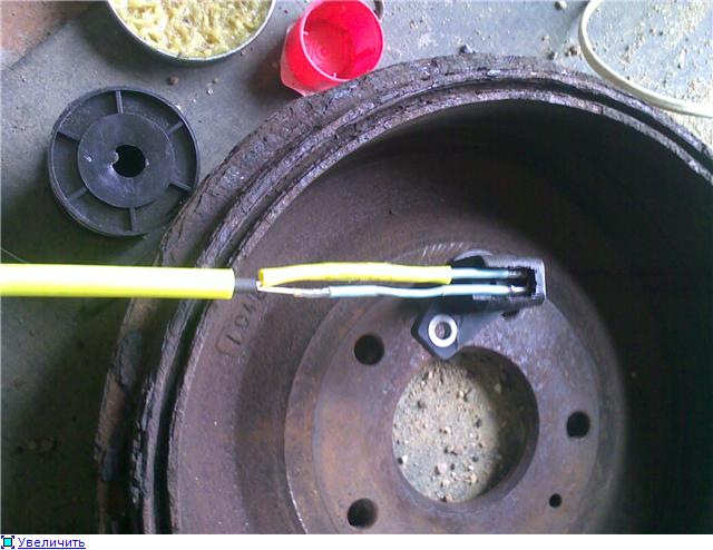

разъем к нему у нас найти проблематично, пришлось поступить вот так ))
http://s005.radikal.ru/i212/1106/6d/23f9d24f44e5t.jpg
резисторы добавлял чтобы получилось 1300 примерно (единственный живой показал 1250). впаивать в разрыв провода.
http://s54.radikal.ru/i145/1106/35/9af17f05ac52t.jpg
https://upforme.ru/uploads/0000/d3/70/2/t724112.jpg
резисторы и провода каждый отдельно в термокембрик, потом все еще в 2 слоя.
http://s53.radikal.ru/i140/1106/28/8ab1c168dc84t.jpg
http://s46.radikal.ru/i111/1106/f6/7f970f1549b0t.jpg
https://upforme.ru/uploads/0000/d3/70/2/t67058.jpg
https://upforme.ru/uploads/0000/d3/70/2/t116391.jpg
и вот готовый результат. дачтик кстати ближе к разъему немного утолщается, немного обтачивал их напильником, тогда они воходят без излишнего усилия, только последние пару мм подбил молотком слегка. контакты залил герметиком. вроде все получилось прочно и герметично. время покажет
http://i013.radikal.ru/1106/4c/fb0fb4ae1e5dt.jpg
https://upforme.ru/uploads/0000/d3/70/2/t193541.jpg

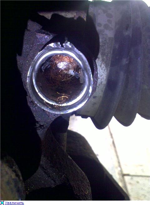

а вот и вероятная причина выхода из строя датчика - видать протерся от попавших мелких камешков и песка
http://s008.radikal.ru/i303/1106/0e/563574b109e4t.jpg
https://upforme.ru/uploads/0000/d3/70/2/t410041.jpg
Отредактировано cartmannn (2011-06-25 21:43:27)

зазор между датчиком и насечкой не замерял? или просто вогнал до упора? высверливая не повредил насечку?
+1 от меня за фотоотчет  :cool:

Ну и от меня +1
Сам всё то же проделал на правом заднем, левое заднее освобождено, датчик со шнурком ждёт установки. Резисторы впихивал непосредственно к усам датчика, залил поверху термоклеем - надёжно, только провод на пару см укорачивается.
Кста, не одни мы тут такие умные, мне сегодня сказали в магазине, что эти датчики довольно активно берут на АБС для Nissan X-Trail.
Так что - слава российскому автопрому!!!  :D

перед установкой замерял глубину до насечек и длину датчика от магнита до "уха" этого с отверстием. сколько именно не помню, но что то около 1.5-2 мм вроде было. короче его смело можно до конца загонять, до гребенки не достанет.
когда сверлил - ничего не повредил. просто когда сверлить будешь - высверливай только пластмассу. дойдешь до медной проволоки  - и хватит )) ее потом отверткой или чем нить выковырять надо и выбить металлическую втулку которая поверх пластика одета была. кароч мне еще 1 предстоит менять, сфоткаю процесс высверливания поэтапно. а когда представляешь уже что именно делаешь - сей процесс занимает до часа. так что думаю фотки будут полезны бегемотоводам.

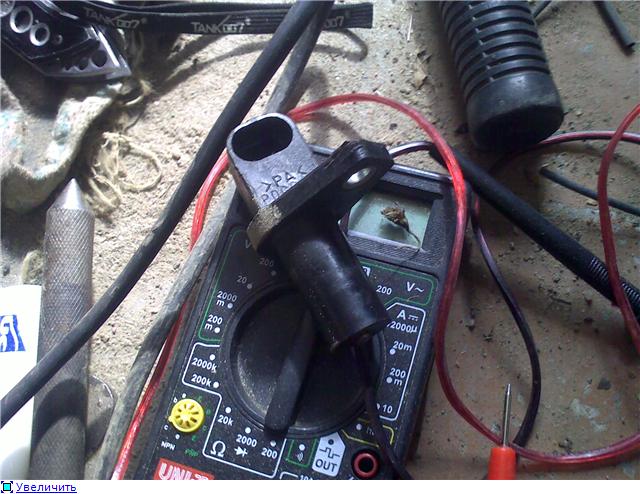

Померял сопротивление на передних датчиках, на левом переднем 0. На гранате кольца нет, и датчик совсем другой, с маркировкой БМВ.
Получается мне не получится ставить от ВАЗа датчик? Я Правильно понял?

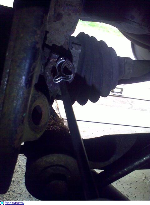

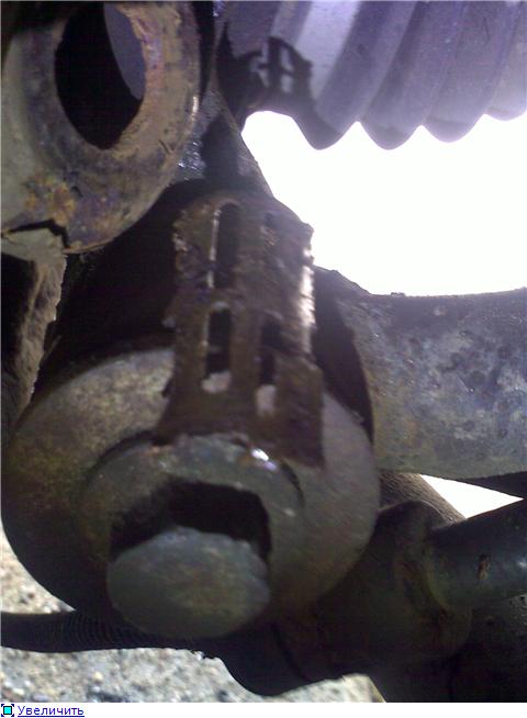

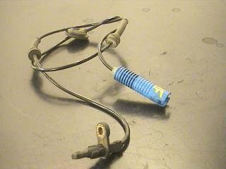

где то в этой теме вроде писали что есть 2 типа датчиков, и соответственно разные методы снятия сигнала с датчиков.
1-й вариант это кольцо на гранате (у тебя оно может просто отсутствовать - потерялось или повредилось - сняли)
2-й вариант вроде бы на новых моделях датчики считывают показания с магнитных насечек с подшипника.
так что осмотри датчик который ты снял, и его посадочное место... ну и фотик не забудь захватить

я датчик пока не снимал на фото не мой. сейчас пойду мерять на разъеме от АБС. достали меня эти долбанные амиги.

Geolog
c 2002 если не ошибаюсь сопротивление и должно быть около 0, и паходу у тебя и не должно быть гребенки, я когда заказывал ступичный подшипник то мне говорили что есть с магнитными полосками для др. типа датчиков.
634

638
Geolog, а какой номер у твоего датчика?  Вчера снял свой  ssb000110  цена 2100р. не дешево, но и это порадовало.По Экзисту и Микрокату для меня указаны другие номера  ,все SSW...   , цена по ним от 13000р.На всякий случай  проверил с другой стороны, номер тот же. Маркировка тоже БМВ.
639
Глянул датчик, так и есть ssb000110. Надо пошукать на какие бмв он ставился, может и дешевле выйдет.
Так и есть,  по бмшным датчикам пробиваются недорогие аналоги. Только у ни передние от задних отличаются, думаю когда приспичит, сравнивать по фото и покупать. Вот коды бмв 34526756376 и 34521163027 (возможно у нас стоит везде одинаковый).

Freelander ln 2001 г.в. 5 дверей двигатель К1.8 механика.
после кап ремонта выпрыгнули 2е ошибки которых до постановки на него - не было.
TC и ABS (не три друга как это описано выше, а только два). отправили на "сброс ошибок" который констатировал смерть заднего левого датчика АБС (voltage out of range).
проверка тестером, курение форума, с дальнейшей установкой ДПКВ от ВАЗ 2110 под дружные вопли сервиса и знакомых механиков "ничего у тебя не получится".
сразу после установки проверил сопротивление - в норме (у моего авто по всем колесам родное 1250 Ом, а не 950 как у всех, естественно добавил сразу 600Ом чтобы не искушать)
переключил тестер на Вольты, крутанул колесо - сигнал есть. (появляются вольты отличные от 0)
Вероятно работает - подумал Я.
завел, ошибки горят и не уходят (в норме, всегда тухла ТС, а АБС уже в движении).
тут же - горят обе, как ни в чем не бывало.
проехался - горят.
п..ц подумал Я, правы механики, не прав форум, ну или у меня не обычный случай - ведь горят не ТРИ, а только ДВА амиго.
в грустных мыслях уснул.
на утро решил поехать повторно на "сброс ошибок"
но перед поездкой, вздумал скинуть клеммы аккумулятора. потом, кто то отвлек по телефону, и о ошибках я вспомнил уже через 10км, когда почти приехал "на сброс",
О П П па - а их уже и нету. ни одной, ни второй...потухли.
Launch 431 показал что все ОК, что отключались клеммы аккумулятора.
в общем - все работает. ДВА Амиго - потухли.
загадка природы - почему их было только ДВА? по кодам ошибок такого не встречается.
знает кто либо ?
