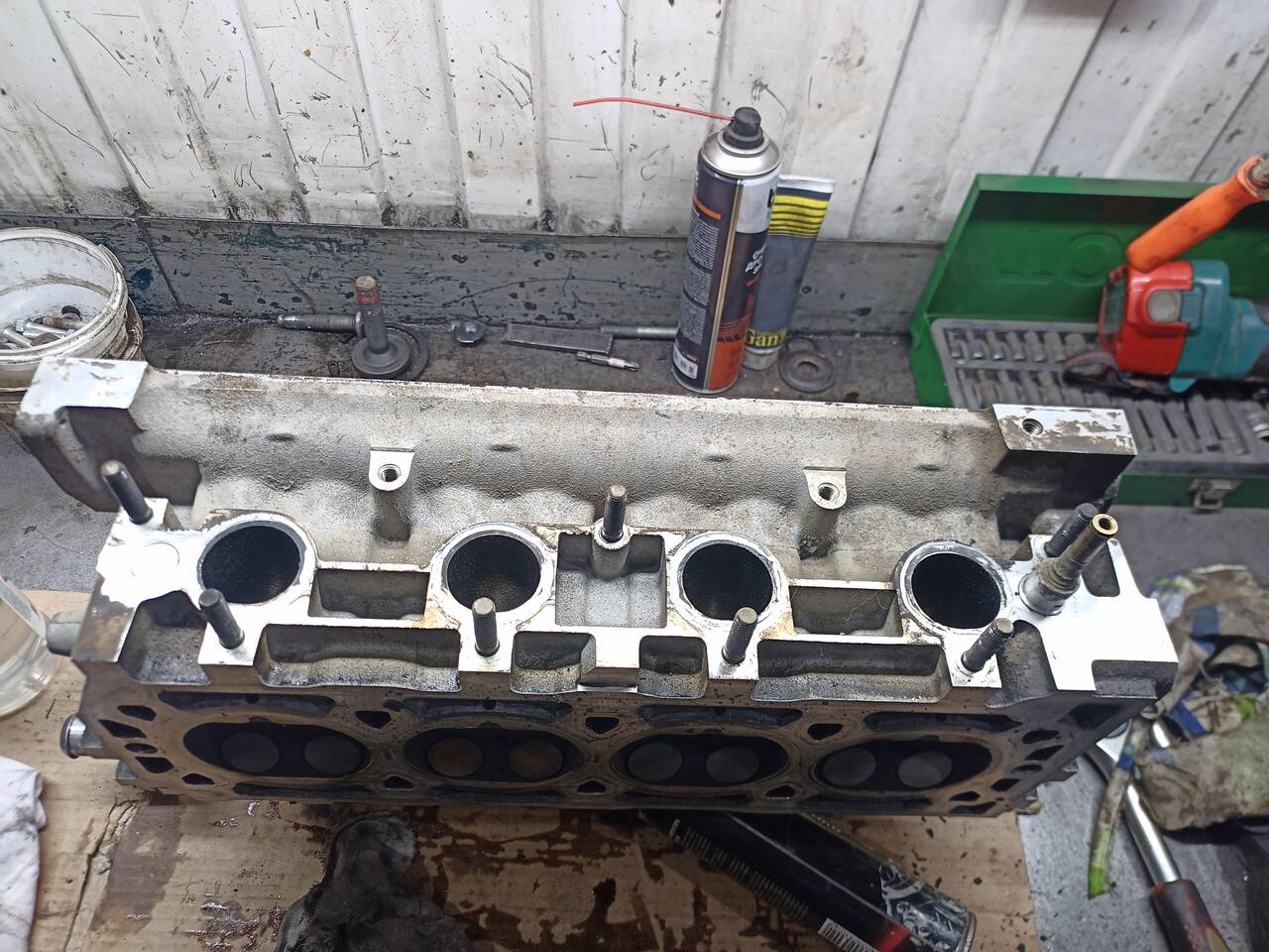

Так когда то решили проблему с антифризом во впуске.http://upforme.ru/uploads/0000/d3/70/1400/t772402.jpg
886
Вопрос решаеться легко.Глушим ячейку 4 цилиндра на впускном.Безжалостно.Есть тема и рекомендации англицких инженеров.На моём авто уже лет 9 так...
887
Так и на первом решили. Может и не так легко.
888
Здесь решали.
Впускной коллектор
