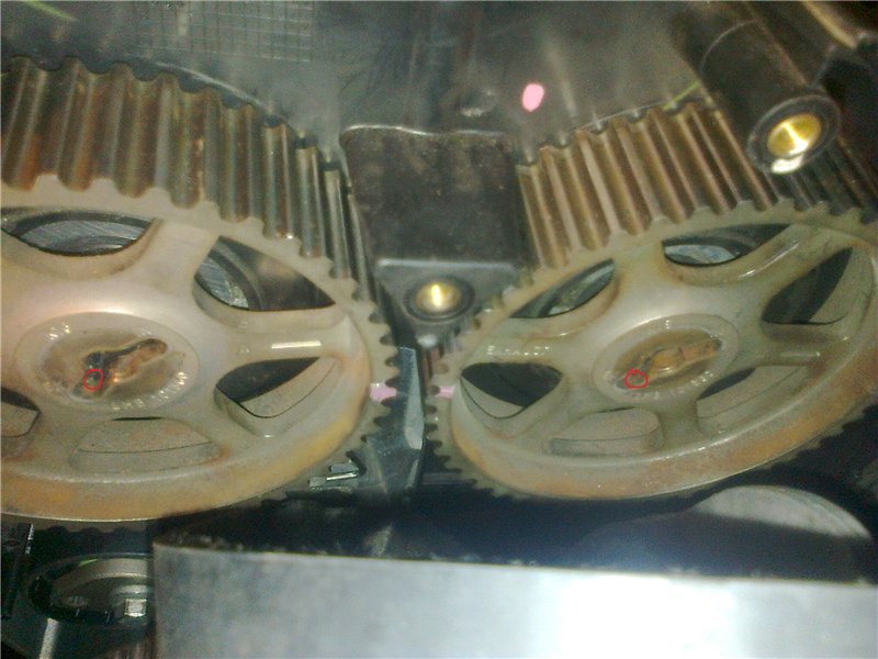

отдавал голову на шлифовку, там же и разбирали ее, снимали распредвалы.
Парюсь уже пару дней, никак не могу ремень ГРМ выставить.
Сейчас заметил что распредвалы не так стоят.
Как их правильно выставить?
фишки эти стоят в одном положении,  нижнем.
http://s019.radikal.ru/i616/1411/b6/5991e53e2a9f.jpg
https://upforme.ru/uploads/0000/d3/70/2/t819969.jpg
269

НЕ ПРАВИЛЬНО , щас гляну как должны :flag:
вот так:
http://sa.uploads.ru/TECrn.jpg

то есть не нужно снимать крышку и как то их ровнять?
просто ключем провернуть, так понял?

штифт впускного распредвала переставь на другой вырез, потом ключом сведи IN и EXHAUST.
274
всмысле, не до понял!
275
Bio написал(а):
не до понял!
у тебя штифт (фишка) на впускном распредвале не на своем вырезе находится. сними звездочку и одень на распредвал так, чтобы штифт приходился на другой вырез, который расположен ближе к надписи IN. после затягивания болта ключом сведешь метки.

У тебя на впуске не правильно стоит звезда , ее можно поставить в двух положениях , переставь звезду ВПУСКА . и все по меткам :flag:

Поставь впуск шпонкой на 8 часов , выпуск на 2 часа , одевай звездочки , чтобы прорезь стояла домиком ( не ласточкой ) , как еще объяснить :dontknow:

всем спасибо!  поставили, завели.
целый день пропарились
