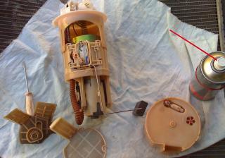

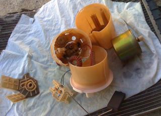

Решил и я посмотреть свой бензонасос,фильтр, сеточки....
Гаика отвернулась легко при помощи молотка и наставочки, на насосе сверху была приклеена "приятная"этикеточка,говорящая о том что он был поставлен 02.2006г.(я машину купил в 2007г.) таким образом можно предположить, что насос отработал тысяч 35-40 на "нашем" бензине. Насос (сборку)доставал аккуратно, чтоб не зацепить поплавком,уплотнительное кольцо снял вместе со сборкой(насос, фильтр,регулятор...) Приемная сеточка на удивление оказалаяь чистой(небольшой серый налетик внутри самого мешочка) внутри премного стакана-чистота, топливный фильтр VDO легко продувается в обоих направлениях и бензин из него  тоже слился чистый. Внутри бензобака тоже без нареканий.
Даже ничего не промывая собрал все в обратном порядке. А вот уплотнительное кольцо б/бак-сборка нужно ОБЯЗАТЕЛЬНО ставить на горловину б/бака на специальный выступ по диаметру(в ветке отмечалось). Затем я его помазал силиконовой смазкой (у "пневманутых"она должна быть в раличном виде :D ), сборка аккуратно вводится и садится на место сама.
Резьбу на гайке тоже смазать силикончиком и проблем быть просто НЕ ДОЛЖНО.

PinSky написал(а):
а конкретнее?
Я её, похоже, не той стороной ставил. Вчера в последний раз снимал - протёр её, и, согласно надписи поставил. Завинтил гайку без посторонней помощи.
Вообще, сложилось впечатление, что туда лазали (возможно не я первый там чистил сетку), и резинку изначально поставили неправильно. А я при разборке всё аккуратненько раскладывал и потом собирал в обратной последовательности. А тут меня злость взяла, я ВНИМАТЕЛЬНО собрал - и всё пучком. :cool:
Цвет насоса у тебя, конечно, ещё тот ;)
