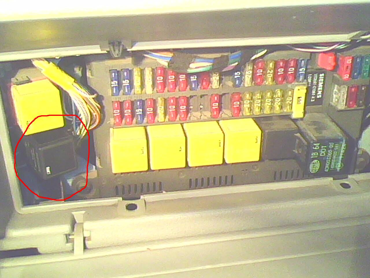

Что то я на гидро блок думать начинаю , да еще вычитал , что при включении зажигания загораются 3 амиго и через короткое время должны гаснуть , а еще через секунды загораются опять , при скорости от7 км\ч тухнет АБС , так у меня они при включинии зажигания загораются и не тухнут вообще , кроме спуска ( зеленая ) , это о чем то говорит??? И еще тут http://upforme.ru/uploads/0000/d3/70/36421-1-f.jpg
маленькая черная релюха ,( не та которая в красном кружке ) , а которая в нижнем ряду , что это . для чего , у меня ее вообще нет и большой черной я тоже не помню , но точно не могу сказать , чуть позже гляну . Спасибо.
Отредактировано IIpuzpak (2012-05-10 14:01:15)

80
№5, реле привода стеклоподъемников.
81
Спасибо ,я маленько ощибся , у меня другой нет №4
http://uploads.ru/t/u/2/4/u24CF.jpg
Отредактировано IIpuzpak (2012-05-10 15:00:55)
82
Электропривод люка крыши.
83
Спасибо , у меня его нету :dontknow:
