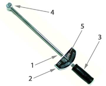

сегодня ходил всё-таки приабрёл динаметрический ключ. https://upforme.ru/uploads/0000/d3/70/2/t401500.jpg
правда стрелочного типа.т.к из-за этой муфты потерял покой и сон :tired: .замер превзашёл все мои догадки.колесо крутил за ступичную гайку.колесо начинает крутиться 35 Нм.что в одну что в другую стороны.я думаю что промывка не нужна т.к 50-60 Нм считается вро де бы нормой.кто что думает по этому поводу

если ты все мерил нормально то муфта твоя слабовата. Но если ты не лазишь по говнам то забей и езди как ездишь. У меня при таких показаниях задок подхватывает поздновато, с ощутимой задержкой.

руками за колесо можно с большим усилием но прокрутить .мерил правильно. яж  сам удивился. а задок действительно по бездорожью  с небольшо задержкой подключает ну прёт тогда что танк.ну я не за это волновался-за раздатку.ну всеравно назад здаёш при вывернутых колёсах притормаживает.а муфта у меня не мытая.пока вот замерил смысла наверное нет её мыть

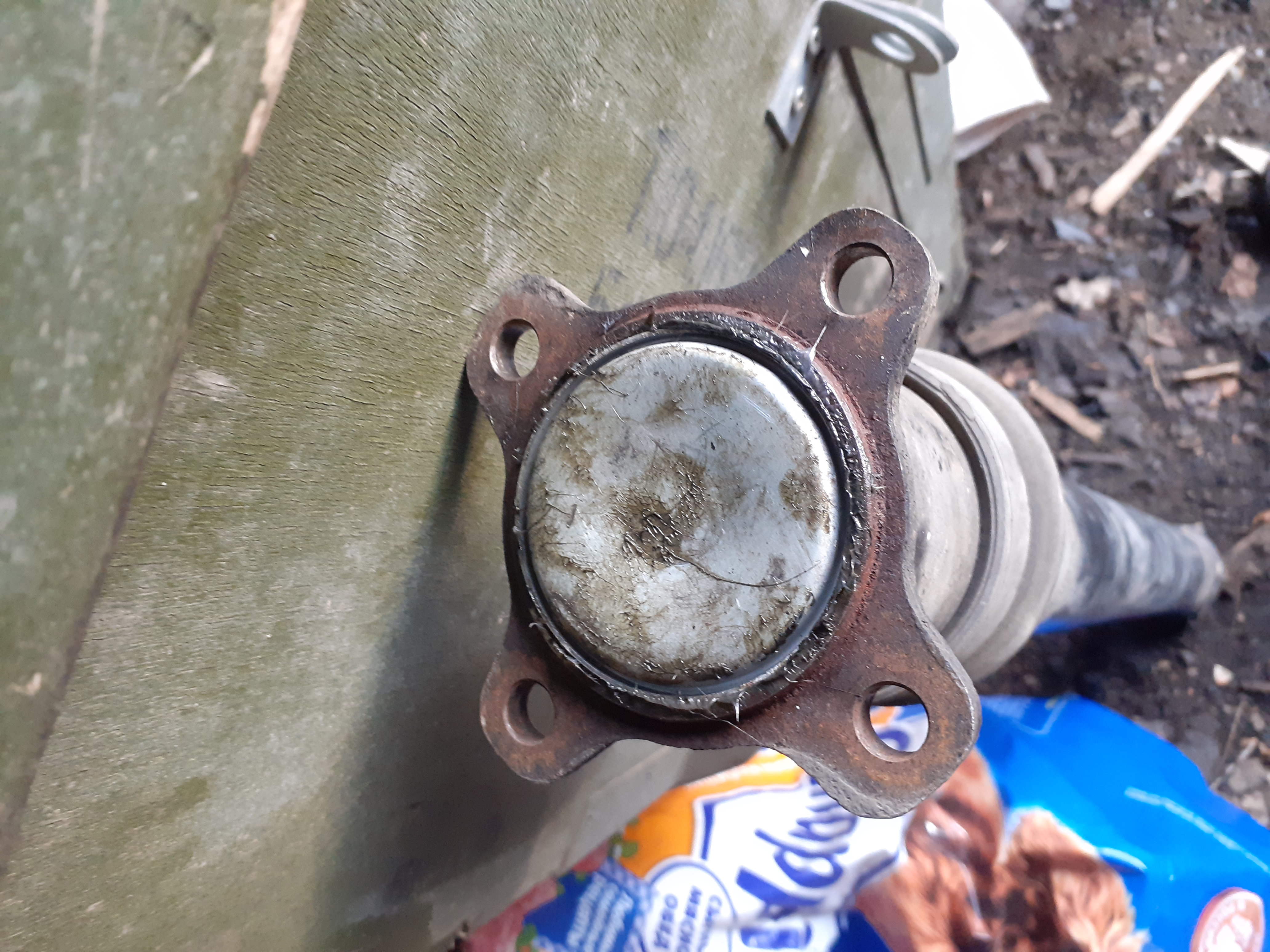

Добрый вечер. Не могу подобрать передний кардан у меня фланец крепления к раздатке из 4-х болтов, а по поиску и в каталоге Exist выдает только флянец на 6 болтов. Как быть?http://upforme.ru/uploads/0000/d3/70/7211/t78212.jpg
