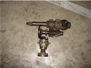

тут по-моему немного нагляднее
[реклама вместо картинки]
261
И так тоже. Но, непосредственно деталировки нет.
https://upforme.ru/uploads/0000/d3/70/2/t540067.jpg
262
https://upforme.ru/uploads/0000/d3/70/2/t415235.jpg
263
