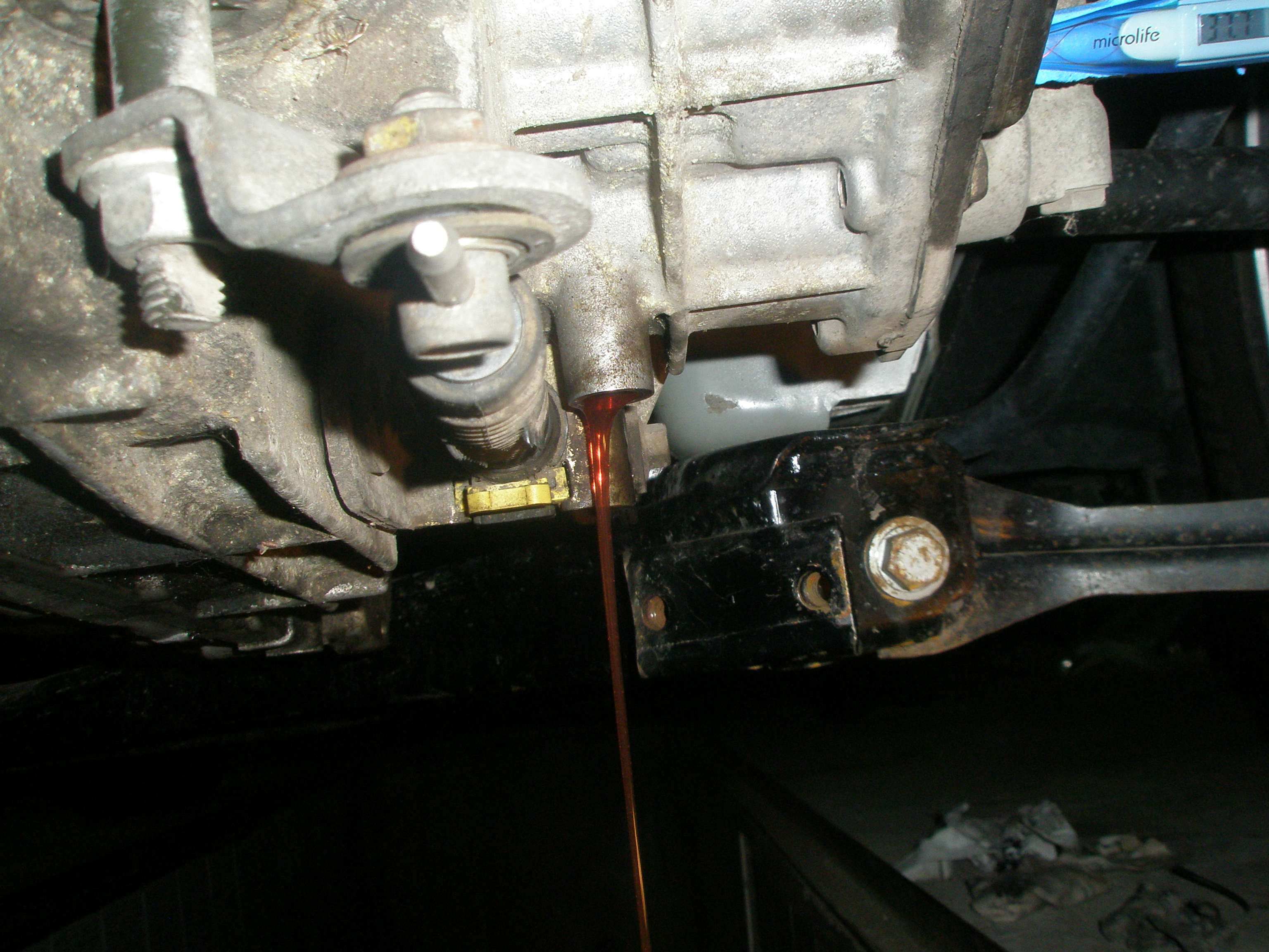

366
onigo написал(а):
Сегодня хотел проверить уровень масла в коробке, а замерной пробки нету конструктивно. В книге пишут, что нужно заливать масло по нижний край заливного отверстия. Однако стрёмно как-то поскольку там жижа не просматривается вообще - это же надо долить литра два чтобы до верху. Коробка 2003 года.
Случайно попалось RAVINOL ATF JF506E - купил 10 литров на полную замену (у меня залито LT71141). Ну а до замены, думаю, проверю уровень и долью LT71141. Купил литру, долил - оно упало как в яму. Купил вторую, долил, упало туда же. И третья там же. А вывод такой - вероятнее всего, при полной замене через колонку, пока подгоняли переходники потеряли хренову кучу масла. Потом заменили - что осталось. Но самое главное - я проездил год (20-25 тык) с половиной масла в коробке и никаких нареканий на работу АКПП !!!! Сейчас долил 3 литра (надо добавлять ещё) - что до того, что после того - никакой разницы.
367
Это пока, кто знает что будет через год. Слей масло и залей 4литра 100гр. Все, вот и уровень и больше не надо.
368
это смотря через что сливать.
там реально два сливных отверстия.
одно - на предыдущей странице есть фотки - для контроля уровня. через него выльется лишь часть жидкости, такая, что в коробке до нужного уровня не будет хватать 4л. объем частичной замены.
вторая - находится в самой нижней части коробки, имеет пробку под ключ 24 (если не ошибаюсь) - сольет почти всю жидкость из коробки. останется только в гидротрансформаторе порядка 2л. для полной замены.
а через заливное отверстие, ДО НИЖНЕЙ КРОМКИ КОТОРОГО, как говорится в книге, судя по рисункам, нужно заливать жидкость, залить можно в общей сложности литров 10 а то и больше.
это, кстати, так же обсуждалось где-то на форуме. переизбыток жидкости может привести к выдавливанию сальников.
думаю, комрад onigo, все там нормально у тебя с уровнем жидкости было   :tomato:
369
Читайте мануал, сливная пробка одна
:yep:
Маленькая под шестигранник это для контроля уровня масла при заведенном двигателе.
Мне кажется в пункте 5 слева неточный перевод
http://s1.uploads.ru/t/AOxHu.jpg
Я бы и рад был, но у меня в коробке нет контрольного отверстия, а под верх заливного лить что-то многовато не хватает. Найду установку для полной замены тогда и определюсь, но пока ни в Вологде ни в Череповце нет, или нет переходников для ЛР, а в Ярославль к официалам далековато.

Короче, разобрался я в коробке. Есть у меня контрольное отверстие, но закрыто пробкой не под Hex, а на 14 и расположено не там, где я искал. Слилось 2,5 литра лишнего масла (два мои и пол-литра до меня). Успокаивает то, что на лишнем масле (2 литра) проехал 20-30 км. Всем большое спасибо за помощь и внимание.

Когда переключаемся с P на D, то всегда не фиксируется сразу до D.Приходится еще раз P,а потом D.
Когда едешь то примерно на 40 км.ч появляется рывок.Не сильно,но ощутимо.
Что может быть?
ПЫСЫ:До этого ездила на Митцубиси РВР там сразу коробка фиксируется на D и нет никаких рывков вообще.
400
Kotenok написал(а):
меняли полностью масло в двигателе и заодно в коробке. И появились пару непонятностей
Если масло в коробке до этого долго не менялось - ИМХО скорее всего самая обычная грязь в клапанах - разбирать и промывать  :yep:
