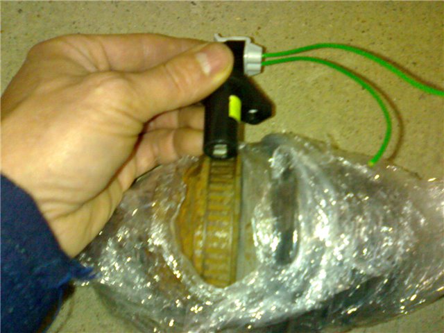

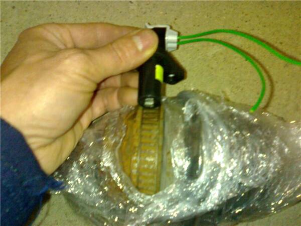

Купил датчик коленвала а разьем к нему ели нашел и то только с коротенькими проводами ну и ладно
в каком положении к гребенке он должен стоять? как на фото?
http://i081.radikal.ru/0910/82/8a69a1fd9657.jpg
https://upforme.ru/uploads/0000/d3/70/2/t922089.jpg
402
Ага, именно так. А то соседние зубцы будут помехи давать...

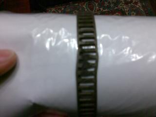

Урааа Комрады, победил я таки АБС, теперь всё работает в штатном режиме. Как ранее мною сообщалось АБС у меня срабатывало постоянно и всё время при любом касании педали тормоза не зависимо от скорости и условий дорожного покрытия, работало при этом очень громко (аж пугало по началу) При покупке данной проблемы видно не было так как старый хозяин просто вынул 30А предохранитель помпы АБС и лампочку из щитка приборов (чего естественно мне не сообщил) т.е. она и всё что с ней связанно ваобще не работало. Выявил, установил предохранитель и получил выщеописанную проблему. (всё это можно проследить из переписки ранее) Диагностика решений проблемы не находила, указывала на слабый сигнал с переднего проавого датчика. Различные попытки самостоятельно и спомощью форума тоже к успеху не приводили. Горела лампа спуска с горы (ошибка) В итоге при замене порвавшегося правого переднего пыльника обнаружил сильные повреждения 3х зубьев на зубчатом кольце АБСа. Думаю это оно... Отдельно кольца ни где не продают, ещё раз огромное спасибо комраду freela выслал совершенно безвозмездно данное колечко которое я с успехом заменил, списал на бошсервисе ошибки и всё ЗАРАБОТАЛОООО! :jumping:  И к стати работать стало гооораздо тише. Душа моя не нарадуется. :yep:  Так что комрады вот ещё одна возможная причина траблов.
P.S. Причина повреждения зубьев думаю следующая - при откручивании шаровой (палец оч длинный) гайка упирается ч\з окошко как раз прямо в зубчики (характер повреждения как раз полукруглый) т\е надо приоткрутил гайку - просадил палец и так в 2 - 3 подхода, вот как то так комрады. Фотки колечка попробую кинуть вечером, сейчас чото не грузятся.

фото
https://upforme.ru/uploads/0000/d3/70/2/t43971.jpg
436
Поздравлямс!!!  :cool:
фото
Да, убитое колечко. Явно оно не работало - зубцы между собой соединены - провал в импульсах.
