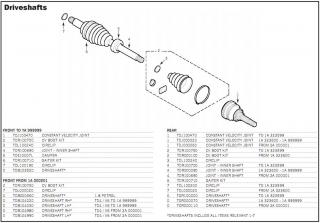

367
Joker написал(а):
мот кто знает правая и левая полуоси по длине одинаковые?
Microcat не делит передние полуоси на левую и правую, значит они одинаковые.

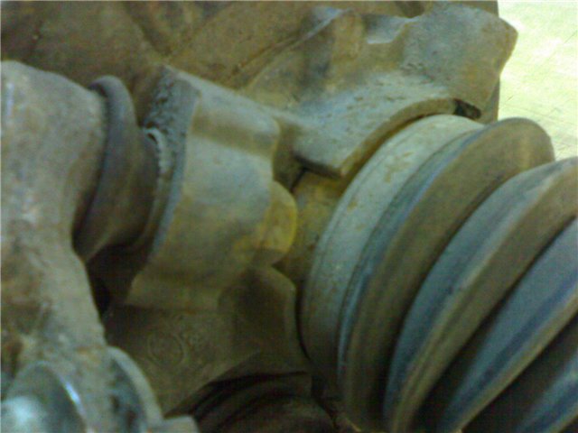

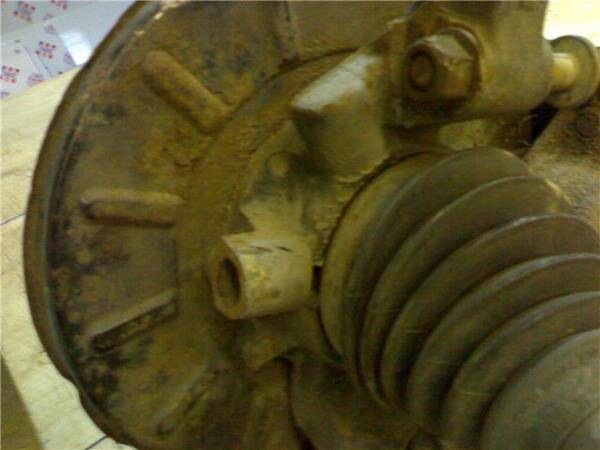

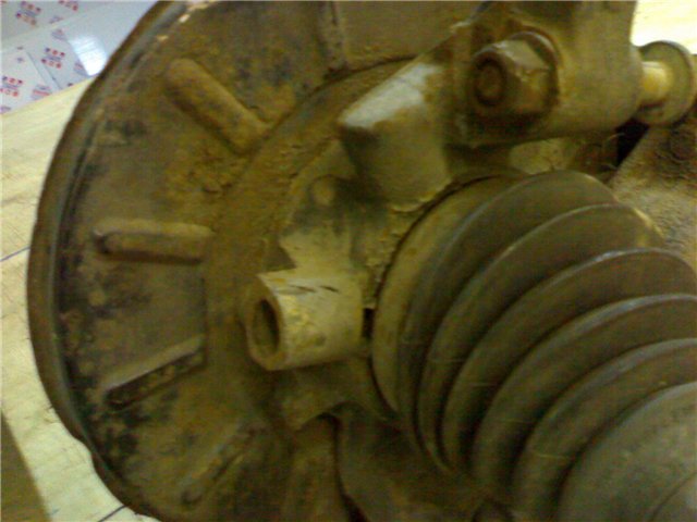

Купил у freela в сборе кулак со всеми причендалами сегодня расмотрел а там
нет кольца с насечками для считывания датчиком АБС
Вопрос это отдельная деталь?Как оно крепится?
http://s03.radikal.ru/i176/0910/da/43d2494bf276.jpg
https://upforme.ru/uploads/0000/d3/70/2/t932563.jpg
вот это
http://s56.radikal.ru/i152/0910/43/acd2d5855572.jpg
https://upforme.ru/uploads/0000/d3/70/2/t838516.jpg

Подозреваю - тебе досталась деталь от Фрила года так 1998-1999 - когда АБС-ТС-HDC шли, как опция.

Вот нах  :mad:
А по идее там же все одинаковое должно быть или я не прав?
freel говорит что гребенку можно вставить или всетаки поменять весь узел
http://i071.radikal.ru/0910/78/a6572096dfb3.jpg
http://s46.radikal.ru/i111/0910/9c/cfc62ef70354.jpg
https://upforme.ru/uploads/0000/d3/70/2/t759523.jpg
https://upforme.ru/uploads/0000/d3/70/2/t284655.jpg
378
Ага, именно, до первого рестайлинга эти системы были опцией. После - изменили конструкцию кулака и датчика АБС.
По идее, все должно быть одинаковое. Даже и не думал, что получится такой косяк. Кулак одинаковый что на машине с АБС, что без. Скорее всего и ШРУС-ы должны быть одинаковыми.
Думаю, что вставить можно, если вытащить полуось. Как и договорились, завтра посмотрю, как она там крепится и что к чему, и поменяю на шрус с гребенкой.

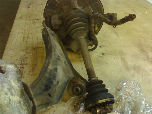

Будем считать, что речь шла о 2001 г. включительно ;)
387
И снова я со своим... шрусом....   :disappointed:
Вчера разлетелся опять внутренний левый ШРУС, второй за неделю... Фоток пока нет....
Дело было так, крутой (максимальный выворот) влево и резковатый газ.... стук, скрежет.... тормажу.... тихо.... плавно трогаюсь -- едет, шумов, хруста, скрежета нет... только какое-то ритмитчное "покачивание" рукояти переключения передач, которое чувствуется, только если держаться за нее рукой...
По тиху доехал до гаража, залез в яму и что я вижу!? Во время этого маневра внутренний ШРУС (его трипод) выскочил с грананы провернулся и встал на место!
Пыльник целый, но перекрученный, внутри пыльника нащупал подшипник с трипода...
Снаял ШРУС- вдвоем растянули (не снимая пыльника) т.е. выняли трипод из гранаты, развернули в противоположную сторону и вставили назад... все бы хорошо, да подшипник с трипода валяется в пыльнике. Снял пыльник -  да, один подшипник с трипода слетел,  на торце гранаты видны царапины.
Самое прикольное - нашел недостающий подшипник с первого ШРУСА, он мирно лежал на стойке был в смазке, потому  тупо прилип... как же его ребята, которые меняли полуось не заметили!?
Итого имеем две полуоси с раздолбанным внутренним шрусом за неделю... у обеих слетел, был сбит, сорван один подшипник с трипода... Оба случая произошли в момент, когда полуось "растягивалась" т.е. первый при проезде спящего копа, второй при крутом повороте влево.... Ребят, что за нах такой????? :(  Просто не повезло со ШРУСАми? У кого-нить такое было???? Я в отчаянии.... бегемот в гараже...

388
Может стакан, в который трипоид вставляется, не родной?Например его длина меньше положенной.
Сдается мне,что и шайба на ШРУСе стояла для компенсации длины вала приводного.Если стакан короче,то и трипоид из него будет выскакивать.
Отредактировано Dimon Popoff (2009-10-22 11:04:09)
389
Если выскакивает полуось из гранаты, похоже что не хватает длины полуоси. Не могло что-то в трансмиссии или двс-коробка-раздатка сместиться в сторону? Еще вариант - полуось для TD4 длиннее чем от 1.8, а поставлена была она?  Коробки и движки там разные, т.что может поставлена не родная полуось?
У... так там еще и шайба была подложена? Тогда точно, подкладкой шайбы пытались компенсировать недостаток длинны полуоси (или гранаты, есть гранаты не оригинал, может они отличаются размером?)

Через полчаса тему перенесу куда надо, а пока - вот картиночка с кодами:
https://upforme.ru/uploads/0000/d3/70/2/t85673.jpg

И вот результат... см атач...
Как показал внимательный осмотр для TD4 валы не только отличаются от бензинового, и даже левый от правого....  :angry:
Внимательно смотрите что покупаете...
Freelander 2001 г.
№ Наим                                                                                        бензин         TD4
2 Вал привода передн. колеса лев.                      TDR500230 TDR500230
2 Вал привода передн. колеса прав.                      TDR500230 TDR500230
4 Вал карданный передн. лев.                               TDB000360 TDB104030
4 Вал карданный передн. прав.                               TDB000360 TDB104020
5 Шарнир равных угловых скоростей лев. наружн.     TDJ100470 TDJ100470
5 Шарнир равных угловых скоростей прав. наружн.   TDJ100470 TDJ100470

Согласно картинке от поста уважаемого KVK,  не только TD4, но и V6 имеют те же заморочки.
