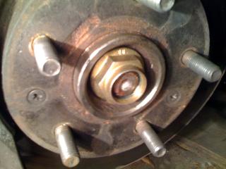

Новости с фронта...
Обратил внимание на гайку крепления пиводного вала (каженся так называется). См фото для деталей.
Я так понимаю, если ее подтянуть (и закрепить), то вал втянится и гребенка станет на место. Поправьте меня если я ошибаюсь, завтра на СТО, хочу точно знать, что они должны сделать...
а мне кажется что это гайка прижимает обойму подшипника
333
Serega
не совсем тебя понял :(
Я посмотрел на втором колесе, там гайка затянута больше, пракически заподлицо с приводным валом (опять-таки не уверен в названии :( ).  На этом вале есть выборка для фиксации гайки, когда гайка закручена, ее просто "прогибают" в этот шкиф, что-бы она не раскручивалась. На правом колесе, картинку которого я выложил, на гайке нет следов "прогиба", видимо ее просто закрутили, и она со временем "сползла". К тому же, расстояние, на которое гайка выступает на валом, примерно равно расстоянию, на которое гребенка вылазит. Отсюда и сделал вывод, что при затягавании гайки, вал должен "втянутся"? Помогите разобраться так ли это?  :no:
334
Гайка незатянута - факт.
335
Гайка не затянута... Скорее всего ее просто затянули с усилием.
Я не контрю (в проточку не загибаю), просто кручу трубой (большое плечо).
Хотя там голова на 36 (вроде) и обычно это уже 3/4 - а там вороток длинный - хотя все же тянуть без удлинителя - маловато будет...  :confused:

Был на СТО... гайка затянута до предела своих возможностей..... ЖОПА..... и чо делать, уж как-то не хочется разбирать ступицу.....  :huh:
338
Откручивать гайку, и ставить полуось на место. Она у тебя не воткнута до конца.
339
От одного специалиста поступила предположение, что либо ШРУС либо ступица не родная.
Есть ли какая-либо маркеровка на ШРУСЕ\ступице? Не могу ничего найти :(

Однозначно, ступица - шрус не сидят на месте, я бы разобрал посмотрел, или по шлицам не посадили, или во что то упирается (не правильно собрали). У меня приводной вал из под гайки торчит примерно на 5-8 мм и обязательно надо контрить (загибать гайку) а то как бы не тянул всё равно есть шанс открутки и не маленький.
341
Hanter282 написал(а):
Однозначно, ступица
Почему так решил? Может ШРУС не родной, по шлицам не попадпет :)
Сча так и буду делать, только вот хочу номера запчастей найти, что бы все же узнать, что менять при необходимости
Во-во! У меня на правом колесе тоже так. Абсолютно согласен, что контрить надо.... Но тем не менее сейчас она не законрена, катался больше месяца и на СТО сегодня, когда пытались затянуть - не сдвинулать даже. Если на мою фотку пасатреть внимтельно, то можно увидеть, что гайку там законтрить даже возможности нет, так сильно вал в нее провален. :(

Все...
ШРУС не родной.... Снял супорт, диск, скрутил гайку - и нашел офигенные отличия НА ОКОНЧАНИИ ШРУСа от остальных 3-х. Нет выборки для конровки гайки, окончание ШРУСА с кантиком (на всех остальных он срезан).
Коллеги, с оригиналом на замену все понятно, кто что знает про аналоги?
