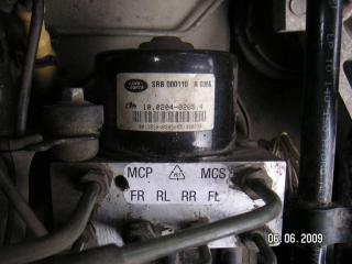

ВОТ МОЙ БЛОК АБС, кто-нибудь сталкивался?
207
Пардон, что-то фотка не грузится...пробую
208
Вообщем вот , у меня блок  abs wabco на него идет колодка, на которую насколько мне известно идут датчики abs??? внимание вопрос , как мне узнать на какую клемму какой датчик идет и соответственно выявить его неисправность!!
в силу того что первый раз сталкиваюсь с abs мне видимо нужна схематическая зарисовка.
Спасибо за терпение и понимание!
Искренне ваш дилетант из Ханты-Мансийска!

Да и еще есть ли способ проверить неисправность(или исправность ) непосредственно самого блока!
210
Тестирование либо вскрытие
С каждого датчика пара
1. либо от обратного, т.е. например ну не может на датчик силовой провод идти (относительно
толстый), отметаем, а вот пучек к мозгам пошел, то же отметаем и т.д.  Итого у тебя должно остаться
8 неопознаных пинов, схожих между собой толщиной/сечением, возможно нюансами окраски, они и
будут твои датчики. Ну а дале как описано выше.
2. Скидываеш (+) с батареи, лезешь за колесо, разнимаешь разъем и ставишь короткое, со стороны блока
ищешь эту пару тестером. Далее понятно.Что еще расписать?
Смотри атач, не думаю что схемы совсем уж сильно разнятся, идея один фиг таже.

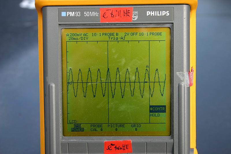

Раз омметром умеешь пользоваться - бери осциллограф, подключайся к датчикам и смотри на осциллограмму.
Лови подобное:
http://www.volvo850.ru/gidfoto/ABS850/scope1.jpg
https://upforme.ru/uploads/0000/d3/70/2/t419937.jpg
216
Лови подобное:
Один хрен со стороны блока, т.е. с проводами сперва разобраться надо.

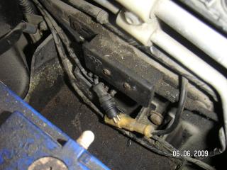

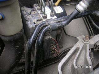

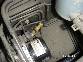

https://upforme.ru/uploads/0000/d3/70/2/t502516.jpg
https://upforme.ru/uploads/0000/d3/70/2/t68462.jpg
https://upforme.ru/uploads/0000/d3/70/2/t160568.jpg
https://upforme.ru/uploads/0000/d3/70/2/t859887.jpg
243
Нда... Валера так обиделся, что аж минус мне в профайл влепил!
Погорячился, позже верну :flag:  День был такой что ппц.
ЗЫ От вчерась от ввода чудно прозвонил все датчики, катая машинку по площадке
