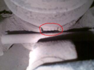

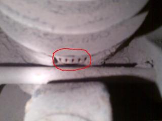

Привет комрады, почистил вчера зубья датчиков АБС. Так они выглядели до:  так стали выглядеть после: процедура крайне муторная, т.к. по одному колесу не крутится, а диагонально вывесить машину у меня в гараже не представляется возможным, то пришлось прокатывать машину вдоль ямы по 3 - 5 см., дабы в смотровых окошках появлялись новые не очищенные зубья, на всё про всё около 2.5 часов.  В результате -- АБС стало работать гораздо тише чем я описывал ранее. Моё мнение, из за забитых зубьев датчики не совсем верно считывали инфу и блок управления судорожно дрочил всю систему пытаясь выбрать нужный режим, может я конечно с высоты своего дилетантского полёта и не прав. По поводу большой чуствительности АБС ни каких изменений. После праздников поеду на диагностику.
https://upforme.ru/uploads/0000/d3/70/2/t361175.jpg
https://upforme.ru/uploads/0000/d3/70/2/t989343.jpg
158
Как то не очень мысля стыкуется с твоим предположением. Ну всетки фрил внедорожник. Неужто грязи боится?
159

Вот и я думал когда чистил, чтож так после каждой охоты и рыбалки ковыряться? Комрады, гляньте у себя кто может так же забиты зубья, или я просто первый за 10 лет кто туда полез. Если за 10 лет так забилось, то думаю это нормально.
161
Не расстраивайся, это всего лишь 2-ой случай на форуме. А внедорожные качества- в большей степени от прокладки зависят  :flag:

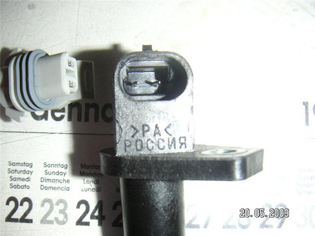

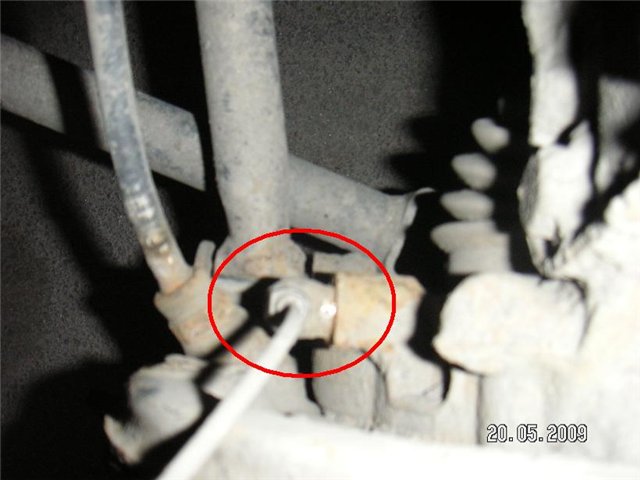

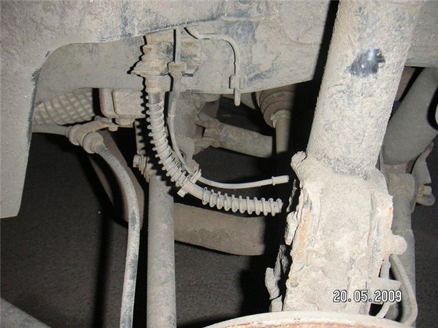

От такой купил датчик с разъёмом
http://s60.radikal.ru/i168/0905/65/937baeae68d6.jpg
http://s61.radikal.ru/i173/0905/01/1bc7d44f0afb.jpg
http://i038.radikal.ru/0905/b1/4bee507c015e.jpg
https://upforme.ru/uploads/0000/d3/70/2/t539594.jpg
https://upforme.ru/uploads/0000/d3/70/2/t144684.jpg

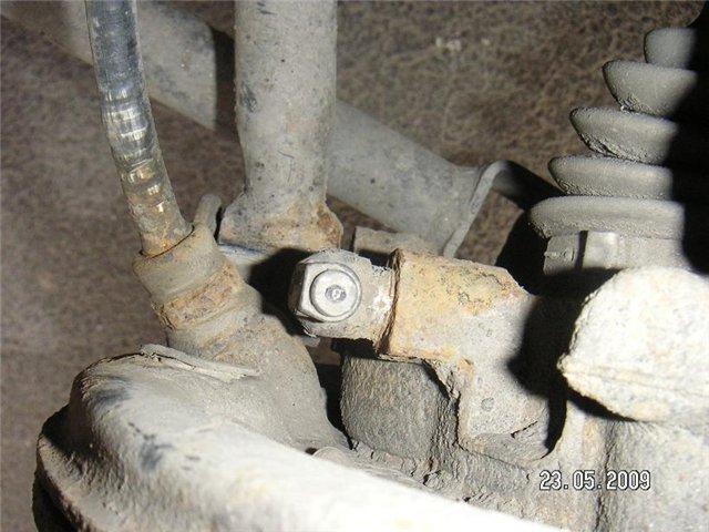

Поддомкратил машинку, поставил подпорку, снял колесо.
http://s39.radikal.ru/i083/0905/27/2514c4266242.jpg
Вид на провод датчика
http://s58.radikal.ru/i161/0905/88/90be78686805.jpg
https://upforme.ru/uploads/0000/d3/70/2/t202239.jpg
Лезем под локер
http://s57.radikal.ru/i156/0905/50/05dd8983ce16.jpg

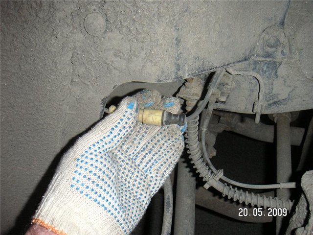

Вынимаем из держателей разъём датчика
http://s59.radikal.ru/i164/0905/02/61d85881aa42.jpg
https://upforme.ru/uploads/0000/d3/70/2/t971326.jpg
Рассоединяем его
http://s48.radikal.ru/i119/0905/cd/9d0eb5a4bd72.jpg
Вынимаем из крепежа
http://s61.radikal.ru/i174/0905/01/81c273e6d89d.jpg
И под корешок обкусываем у датчика
http://i063.radikal.ru/0905/08/d6556b94b07b.jpg
https://upforme.ru/uploads/0000/d3/70/2/t262717.jpg
Продолжение следует...
+3
185

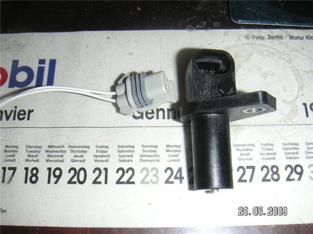

Продолжение.
Обкусил провод.
Притащил домой, припаял разъём от ВАЗовского датчика. На сл. день продолжил...
http://s48.radikal.ru/i122/0905/71/b9f77b6f7a70.jpg
https://upforme.ru/uploads/0000/d3/70/2/t20739.jpg
Попробовал расшатать датчик. Вроде пошёл. Пролил всё ВД-хой, и, всё-таки, вытащил его целым и невредимым. Обошёлся без высверливания, зато мне очень помог газовый ключ :)
http://s53.radikal.ru/i139/0905/69/72c058afc9c5.jpg
Затем выколупал остатки держателя
http://s42.radikal.ru/i098/0905/63/127e55019c9c.jpg
https://upforme.ru/uploads/0000/d3/70/2/t538984.jpg

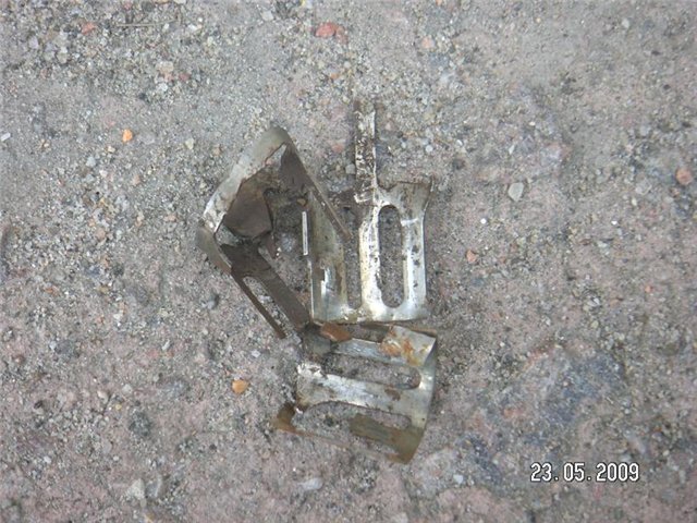

Вставил новый датчик. Всё работает.

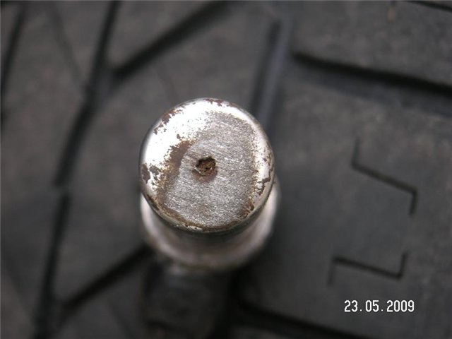

Почему погиб прежний датчик - понятно из фото ниже.
http://s39.radikal.ru/i085/0905/4a/a2428a78a62b.jpg
https://upforme.ru/uploads/0000/d3/70/2/t215569.jpg
+7

Нда.. Просто сточился.. :)
188
Шипованная резина? :D
189
Чего-чего, резина здесь не причем. Cоль (реагенты)- да.
190
Он же, как я понял об решётку стёрся. Очевидно, при установке подбирается определённый зазор. Потом, из-за коррозии, решётка разбухает и трёт по датчику стачивая его оболочку. Ну а потом - понятно.
191
зазор там миллиметровый, а стенки датчика тоооненькая жестянка.
192
Угу, сточила его сигнальная зубчатка.
Я так понимаю - все датчики обречены.
193
ну и ладушки, поддержим отечественного производителя :D
194
Ну или как вариант всё разбирать и счищать ржавчину карщёткой.
195
