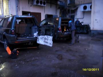

История одного дня фриловода :D
7.00 еду в деревню, по дороге собираю пару-тройку огромных луж, после чего загораются три амиго....
12.00 приезжаю на работу подтыкаю сканер читаю ошибки, расстраиваюсь еду домой.
13.00 немогу больше сидеть дома, когда машина неисправна,хватаю тестер бегу к машине проверять датчики АБС, ошибка висит по клапану, но малоли.... проверяю все датчики, они как на подбор по 900 ом, ну +- 5-6 ом.
взгляд падает на почему-то открученный корпус воздушного фильтра, чтоб его прикрутить снимаю аккумулятор, прикручиваю обратно и ессно стекло задней двери опускается, и не поднимается больше :D. ну что ты будешь делать блин.
забиваю на амиги, разбираю заднюю дверь, ремонтирую стеклоподъёмник, тут звонок на телефон... офигеваю ещё больше,
потому-что через 20 минут во двор въезжает ещё один фрил, на котором паралельно со своим разбираю заднюю дверь и ремонтирую стеклоподъёмник :D соседи смотрят криво :D http://uploads.ru/t/l/F/V/lFVXB.jpg
https://upforme.ru/uploads/0000/d3/70/2/t126232.jpg
19.00 стеклоподъёмники  стоят на машинах, даже работают :rofl: выезжаю со двора, тут звонкий скрежет справа, выхожу ,заглядываю под машину и ох%№ваю, какая-то, непонятно откуда взявшаяса проволока намоталась на шруз, и порвала наружний пыльник...
21.00 сижу дома и думаю о том, что такое не везёт, и как с этим бороться.....
