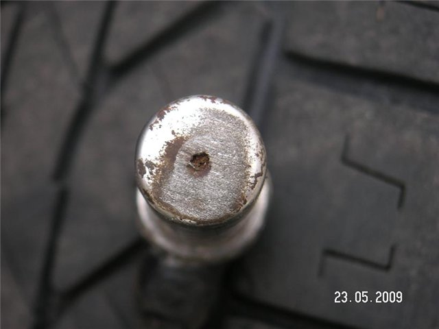

Ежели у те6я ВИН до 2А000000, то возможно вот почему:
http://s39.radikal.ru/i085/0905/4a/a2428a78a62b.jpg
https://upforme.ru/uploads/0000/d3/70/2/t336147.jpg
568
Vin 4A ->
завтра полезу чистить и гермитизировать контакты и прочую чепушню....
если что найду - запишу и зафотаю....
569
аэточотакое?
570
4yk4a написал(а):
аэточотакое?
Датчик протёрся. В случае попадания воды - глюники будут.

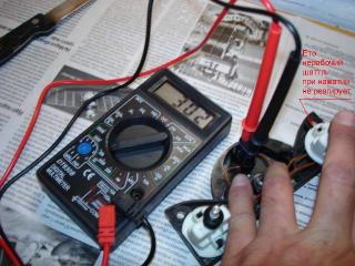

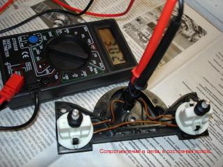

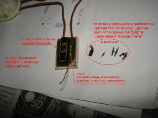

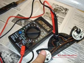

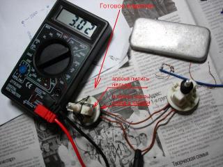

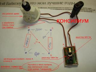

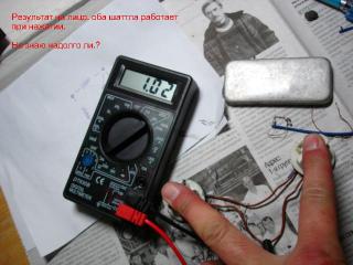

Итак,
Демонтировал я сегодня (вернее вчера уже) гидроблок АБС, отцепил челночный клапан.
Один из них не работает, оказывается., сабака,
Штука не разбираемая.
Вариант №1 - Заказ. Долго. и еще ету надо поставить на место, прокачка, чё то не охота.
Вариант №2 - (сначала почесал затылок, другое..) Разобрать сабаку, хуже уже не будет.
1. Спилил аккуратненько в двух местах "шаттл" (потом выяснил, можно в одном месте, где компаунда залито ).разобрал, тама есть контактный включатель который при нажатии на клапан, шунтирует схему (мои домысылы) снижая сопротивление цепи на одном шаттле с 1500 Ом до 512 Ом.(пока не разбирая включатель, проверял, замыкал, )
С обех сторон включателя два резистора один 1000 Ом другой 512 Ом.
Вывод - они соединены в обычном режиме последовательно (плата с тылной стороны залита компаундой,) значить при нажатии шунтируется в цепь с резистора 512 Ом.
Разобрал вкючатель - контактные примочки на месте, но на замыкание не работает. значить ножки. Но там компаунда,
Решение проблемы,
с обейх (диаметральных) концов где резисторы аккуратненько вывел, вернее припаял медную проволоку, вывел их на крышку включателя, туда из латунь вырезал контакты, покрыл оловой, посадил проволоку, а на штырь также из латуни надел контактор, собрал на пробный, работает. далее эпоксидка. До утра затвердеет
Завтра соберу всю ету галиматию в машину,
фотоотчет в СТУДИЮ представлю завтра, сейчас на ЮСБи шнуре мобила с интернетом.
До завтра ребята.
+4
592
Силён...
593
ага, силен!
компаунд смывается изопропиловым спиртом
594
Итак фотоотчет.
самодельные контакты не успел сфоткать , эпоксидка начал застывать и чё то снимать их уже воткнутого состояния тоже не аис.
https://upforme.ru/uploads/0000/d3/70/2/t76926.jpg
https://upforme.ru/uploads/0000/d3/70/2/t970487.jpg
https://upforme.ru/uploads/0000/d3/70/2/t937564.jpg
https://upforme.ru/uploads/0000/d3/70/2/t183548.jpg
https://upforme.ru/uploads/0000/d3/70/2/t354744.jpg
595
Результат.
Сегодня с утра собрал в афто, проехал по щебёнке, АБСятса нормально, никаких намеков на увод зада в сторону, созвонился с мужиком у кого "ЛОНЧ" сегодня выходной - ПРАЗДНИК ПОБЕДЫ.
Завтра обещал изгнать бесов, думаю что, теперьа они (три боевых товарища) на "дембель" насовсем уйдут.
https://upforme.ru/uploads/0000/d3/70/2/t500487.jpg
https://upforme.ru/uploads/0000/d3/70/2/t527862.jpg
+5
