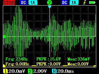

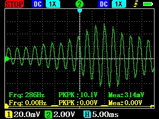

Осциллографом сигнал на задних датчиках ровный синус, на передних синус с амплитудной модуляцией в такт вращения колеса:
http://upforme.ru/uploads/0000/d3/70/6360/t837289.jpg
http://upforme.ru/uploads/0000/d3/70/6360/t152362.jpg
Сигнал всегда был такой, ABS работала нормально.
а куда подключиться чтобы так осцилограмму снять?  Это же в движении?
14

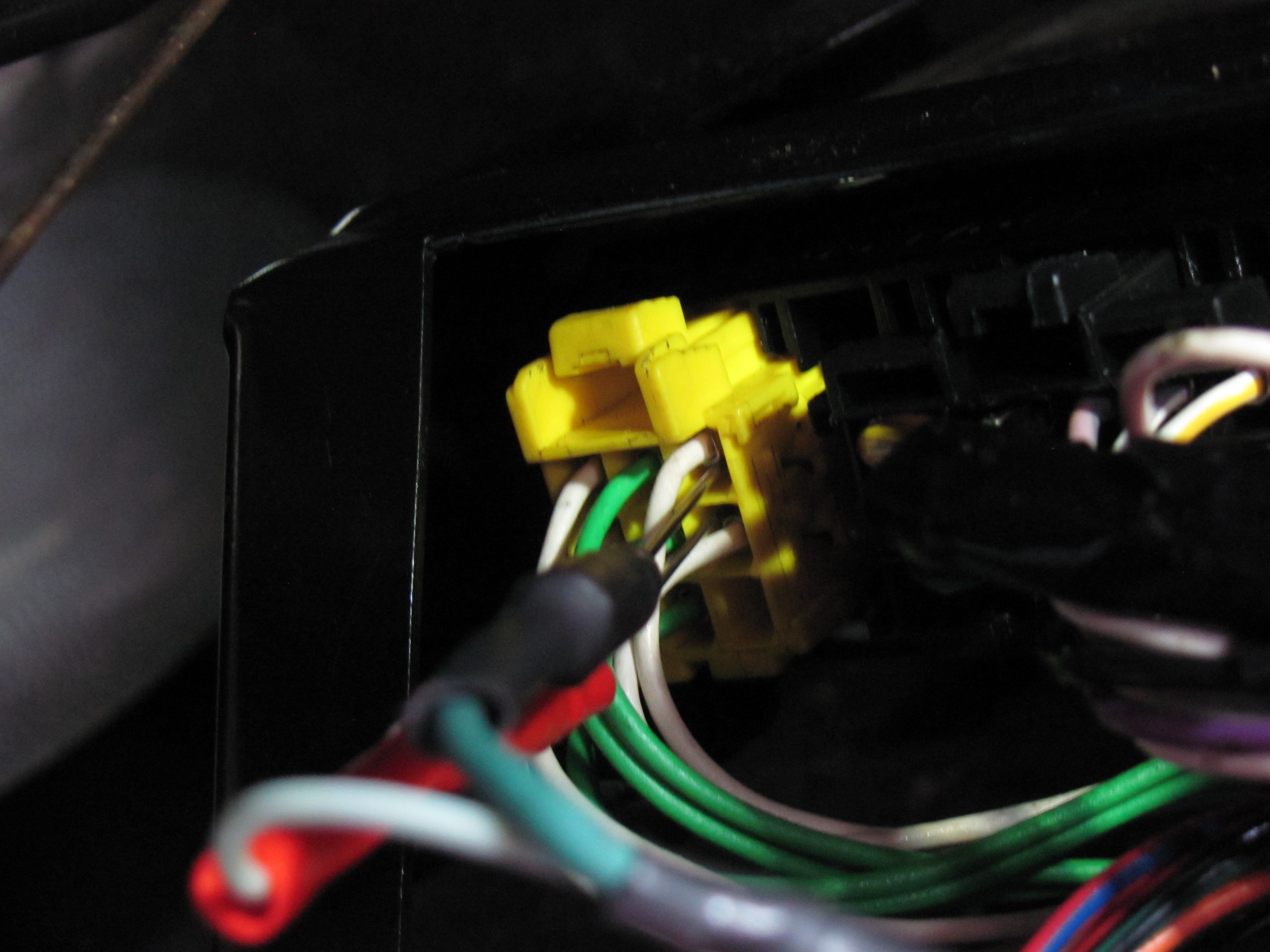

Блок под пассажирским сиденьем, щупы с иголками втыкаются в фишку, осциллограф карманный :)
Ну а да, в движении.

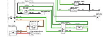

15

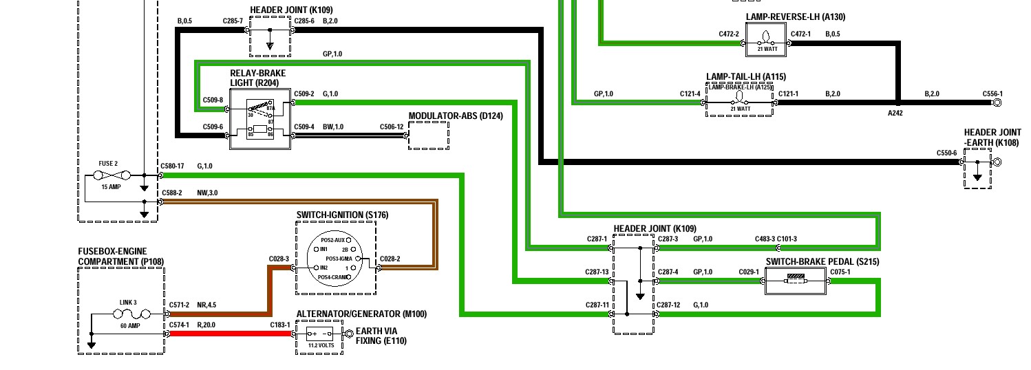

743540 написал(а):
ладно..как  в 2000 году блок видит нажатую педаль?
Датчик шаттлов в гидроблоке 3k-2k-1k.
на схеме провода от педали в блок нет.

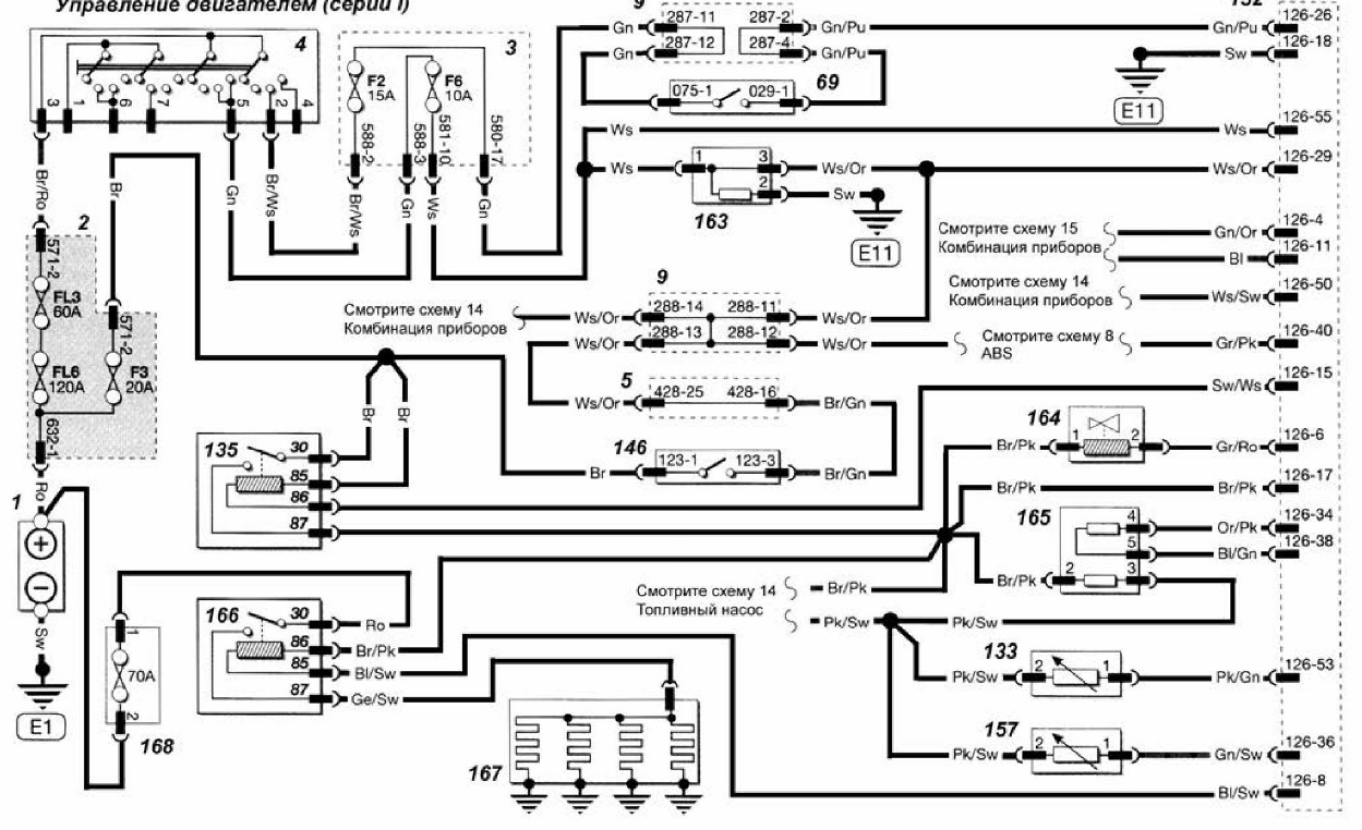

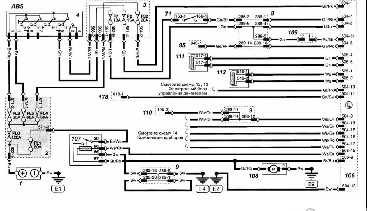

16
https://upforme.ru/uploads/0000/d3/70/7650/t214279.jpg
ты будешь смеяться, но все там у тебя есть..
и выключатель стопов и  модуль эбу
и все завязано на  блок абс
17

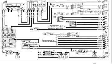

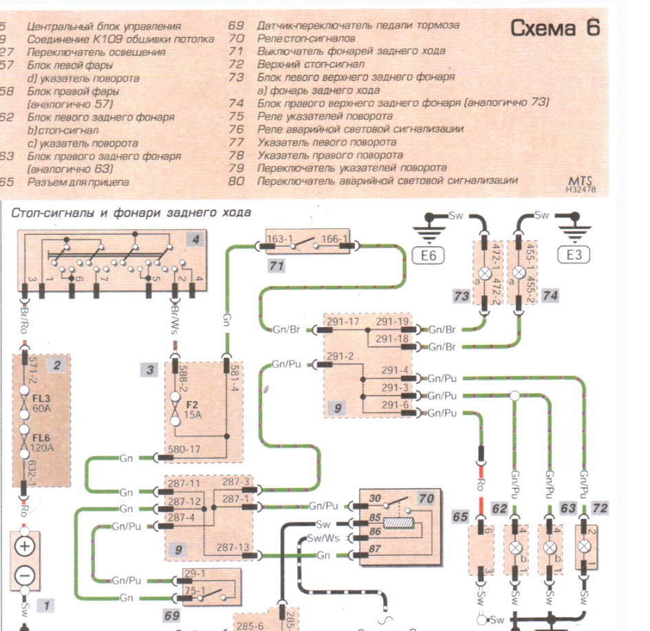

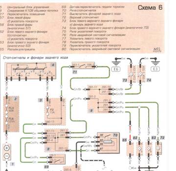

Не буду. На твоей схеме выключатель 71 это датчик задней передачи и он действительно идёт на блок ABS C504-7
А датчика педали тормоза на этой схеме нет.
http://upforme.ru/uploads/0000/d3/70/6360/t158263.jpg
А вот датчик педали тормоза:
http://upforme.ru/uploads/0000/d3/70/6360/t46182.jpg
На схеме из Haynes деталь 69:
http://upforme.ru/uploads/0000/d3/70/6360/t370856.jpg
Он идёт только на лампы. Деталь 70 - реле которым блок ABS может гасить лампы тормоза.
Т.е. датчик педали ничего в блок ABS не передаёт
18
109 проверял ?
тоже сигналит в абс
инерционный датчик
он в тоннеле  должен быть между сиденьями
отключи посмотри на результат
110 Датчик скорости ??
схема 12  в мануале  проводок 504/10 со схемы 8  читает датчик скорости 163 и все
это идет от эбу в абс и обратно
есть такой?
https://upforme.ru/uploads/0000/d3/70/7650/t173888.png
хорошо, выключатель фонарей заднего хода плюсует блок абс?
он исправен?
Отредактировано 743540 (2024-10-06 20:52:48)
19
743540 написал(а):
109 проверял ?
По Haynes переключатель HDC на рычаге КПП - провода на месте, сама HDC работает
743540 написал(а):
инерционный датчик
Под капотом
Его-то за что? На блок комфорта идёт и на блок реле

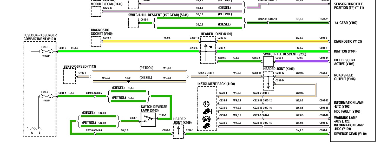

Сам датчик есть на коробке, только не подключен никуда, т.к.
скорость на приборку идёт с ABS C504/3 Road Speed Output
есть такой?
датчик скорости 163 это в дизеле, чего нет, того нет :)
504/10 на ABS параллельно с 159/26 MEMS читают положение ДПДЗ
Амиги не горят, ошибок нет, значит читают.
Отключал ДПДЗ, амиги загораются.
При включении заднего хода зелёная лампа HDC горит, HDC работает
Есть подозрение на передние шрусы - рычит и вибрирует при разгоне
Возможно с новыми кольцами ABS и эта проблема уйдёт.

21

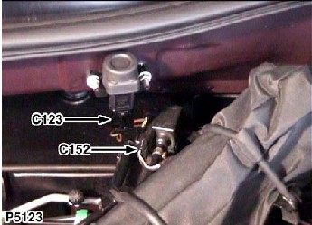

743540 написал(а):
он плюсует на блок абс
под капотом?????
Из мануала из RAVE. Switch-Inertia(S206) C123/3->CCU428/16 и RELAY MODULE-ENGINE C157/1
На схемах из Хайнеса сх11, выключатель 146 идёт на модуль реле 144 и центральный блок управления 5
на АВС не идёт.
http://upforme.ru/uploads/0000/d3/70/6360/t170930.jpg
22

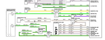

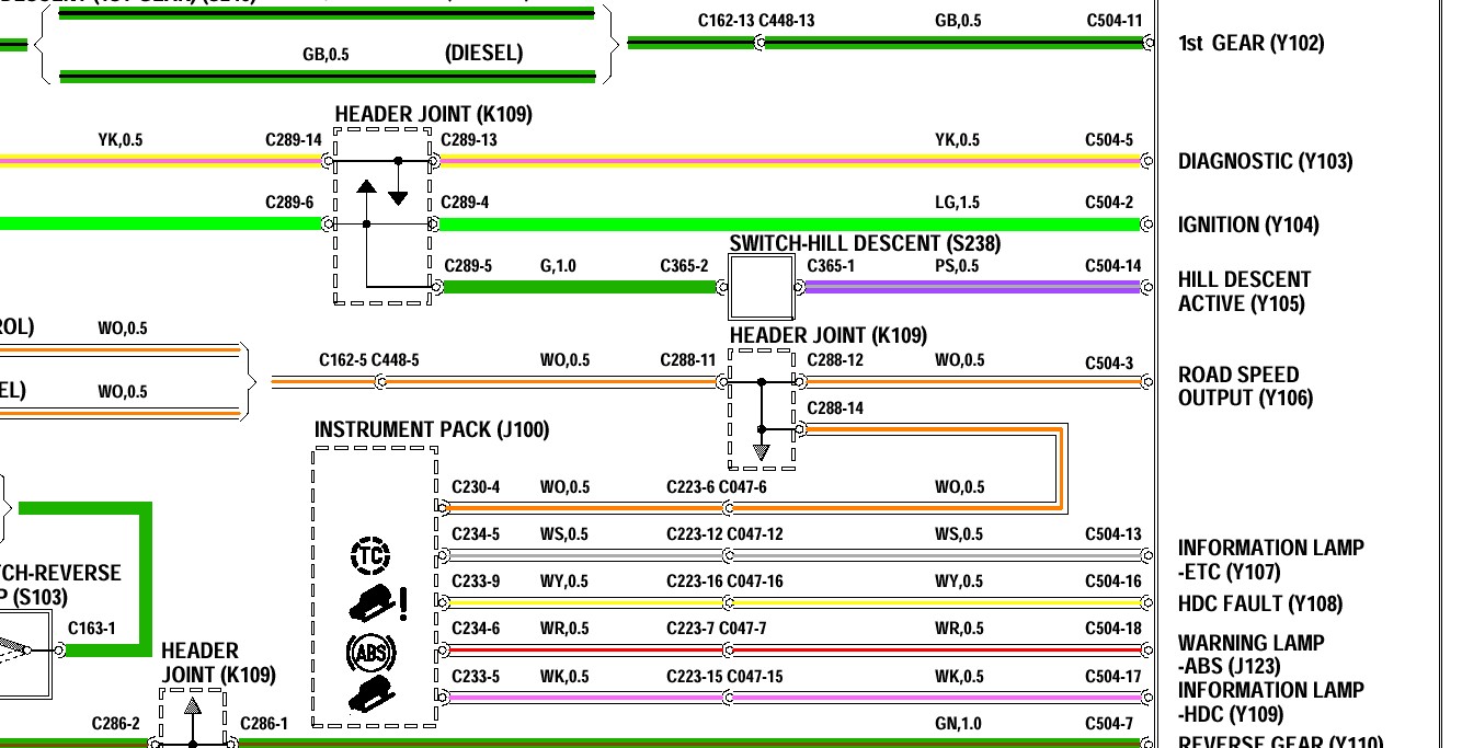

на АВС не идёт.
я хз
я смотрю в принципиальную схему
там идет 504/14
23
743540 написал(а):
я хз
там идет 504/14
На схеме из RAVE 504/14 идёт на спуск с горы
http://upforme.ru/uploads/0000/d3/70/6360/t763080.jpg

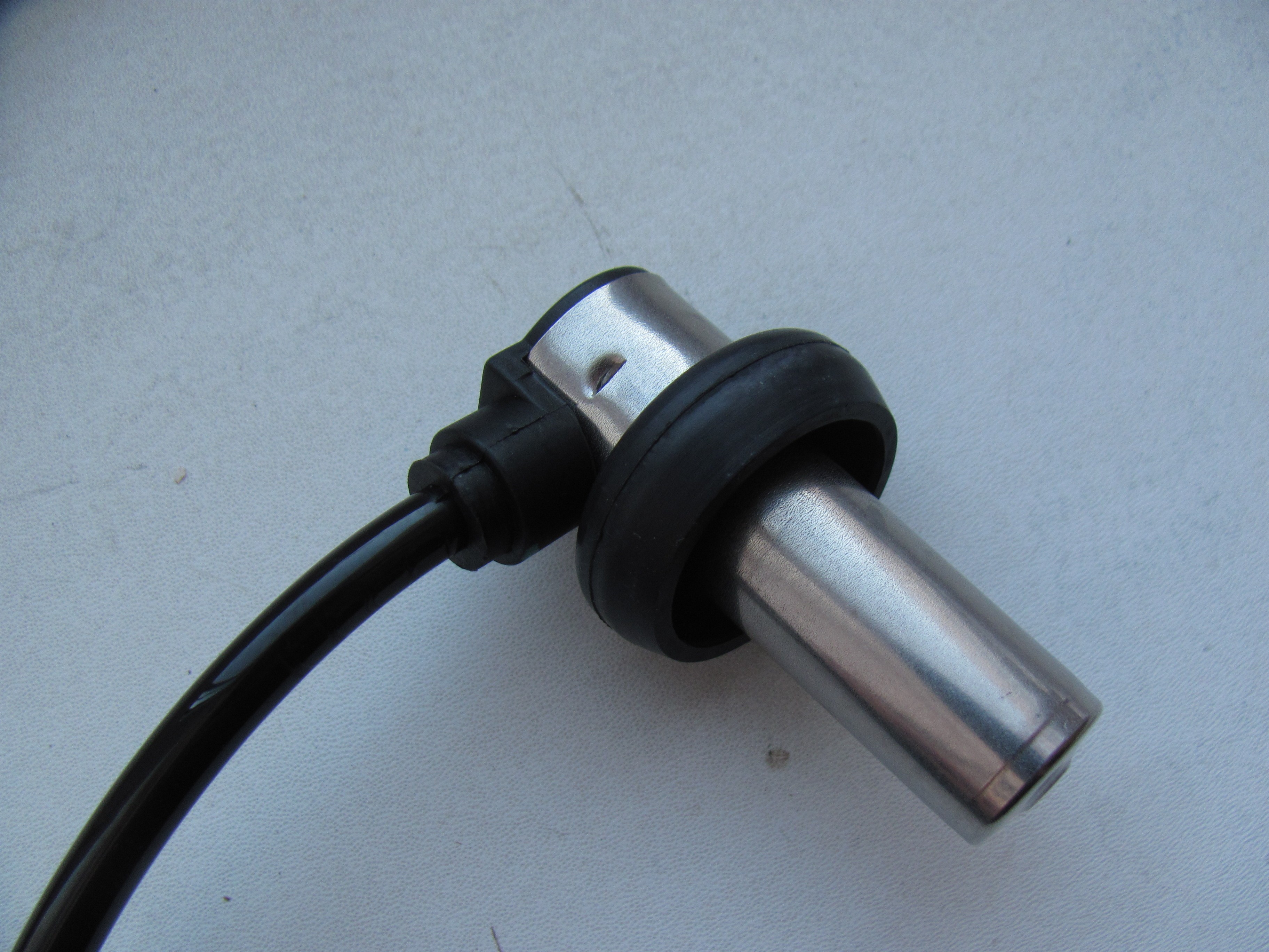

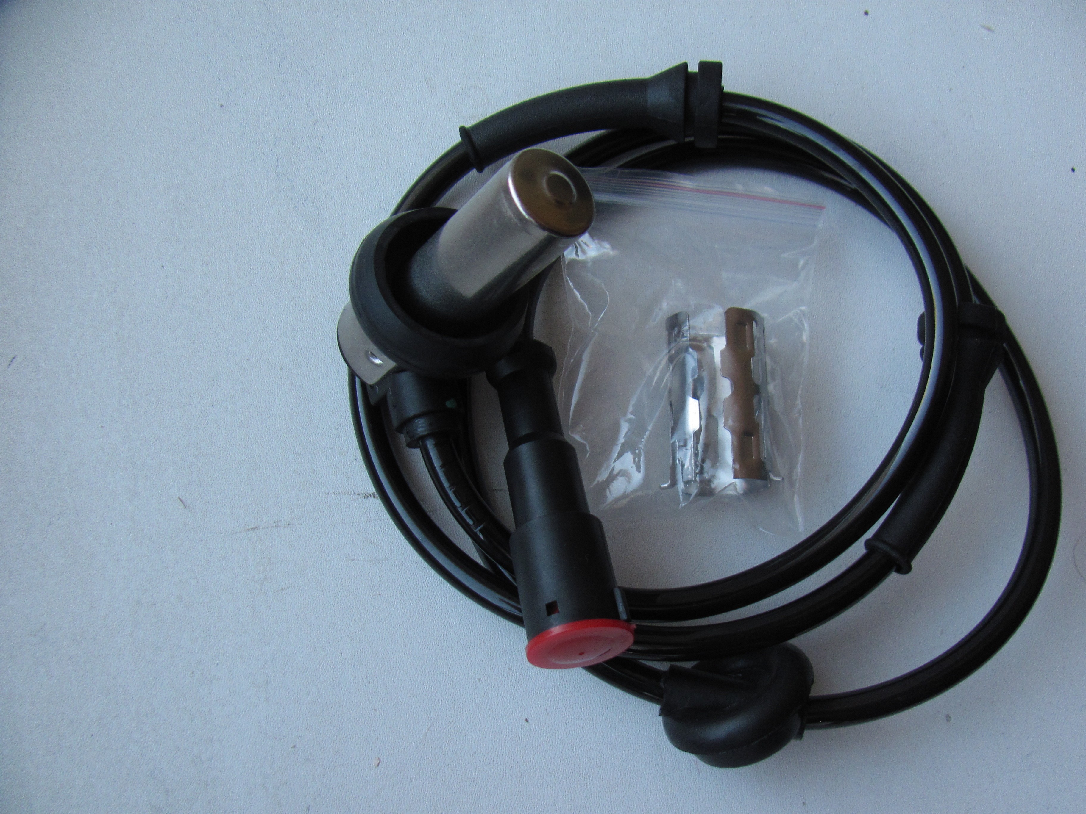

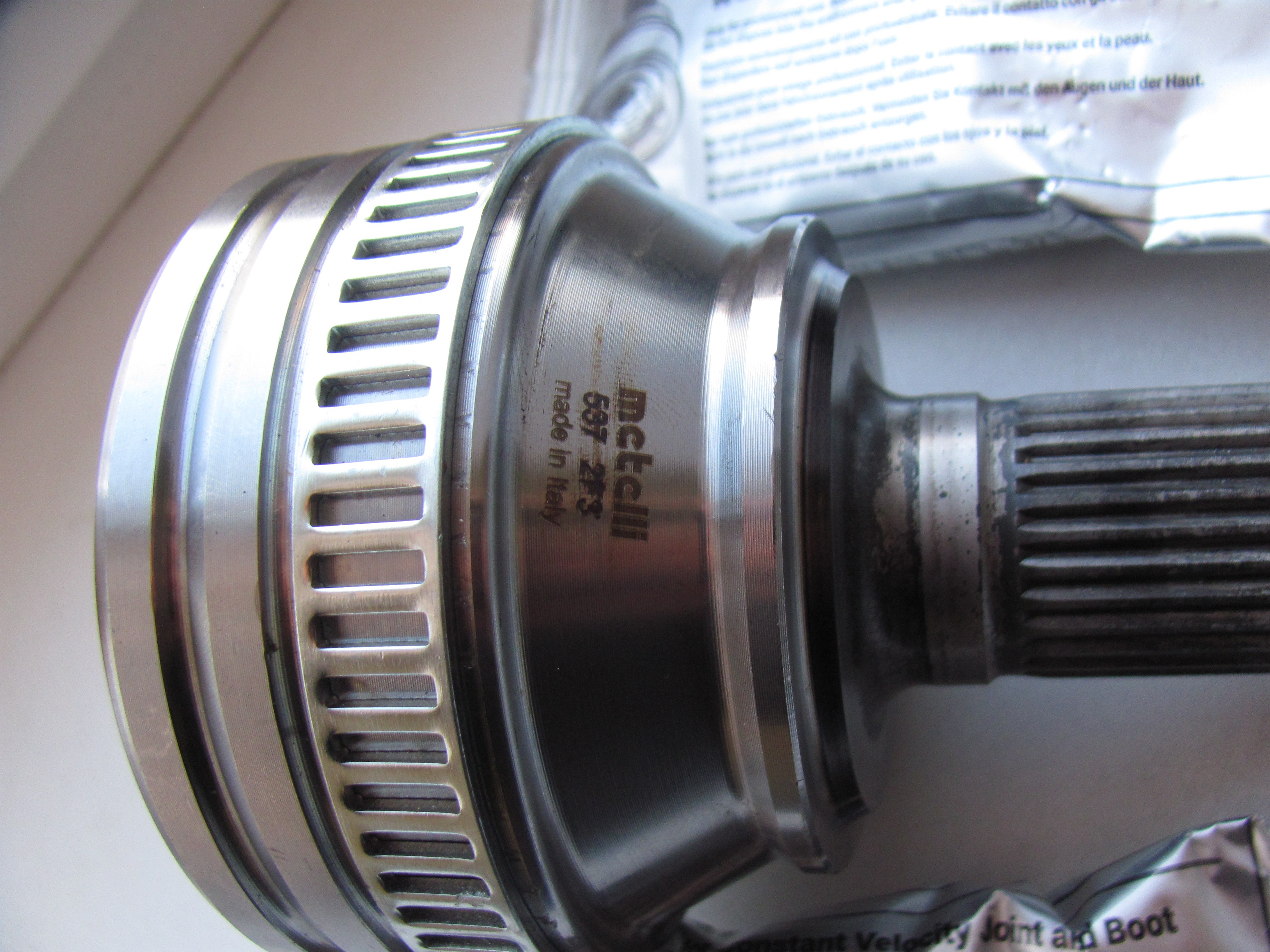

Решил проблему :) Путём замены колец ABS вместе со ШРУСами http://s3.uploads.ru/lqZGT.gif
Заодно пропала вибрация при трогании и поиске места на парковке.
На старых была коррозия посадочного места под кольцом. Само кольцо в норме.
ШРУСы Metelli 537-213
http://upforme.ru/uploads/0000/d3/70/6360/t445003.jpg
http://upforme.ru/uploads/0000/d3/70/6360/t205303.jpg
Датчики тоже заменил, были живые, но носы стёсаны до пластмассовой катушки.
NTY HCA-LR-011
http://upforme.ru/uploads/0000/d3/70/6360/t713820.jpg
http://upforme.ru/uploads/0000/d3/70/6360/t728086.jpg
http://upforme.ru/uploads/0000/d3/70/6360/t962834.jpg
Датчик от ВАЗ MEAT & DORIA у нас 20BYN + разъём 5BYN,
датчик NTY HCA-LR-011 38BYN, разница в цене небольшая, а провода паять не надо.
100RUB==3.36BYN
