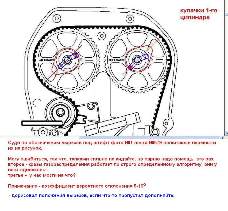

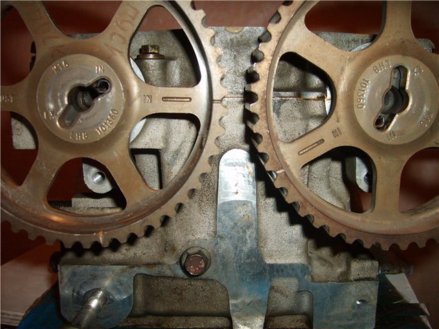

Vovanches
  Всё правильно у тебя стоит. По меткам. Просто у тебя шкив на выпускном перевернут. Открути его, и переставь на другой паз, с надписью EX  напротив него.

Распреды стоят правильно , а вот звездочка выпускного нет , переставь ее в другой паз , и все :flag:
