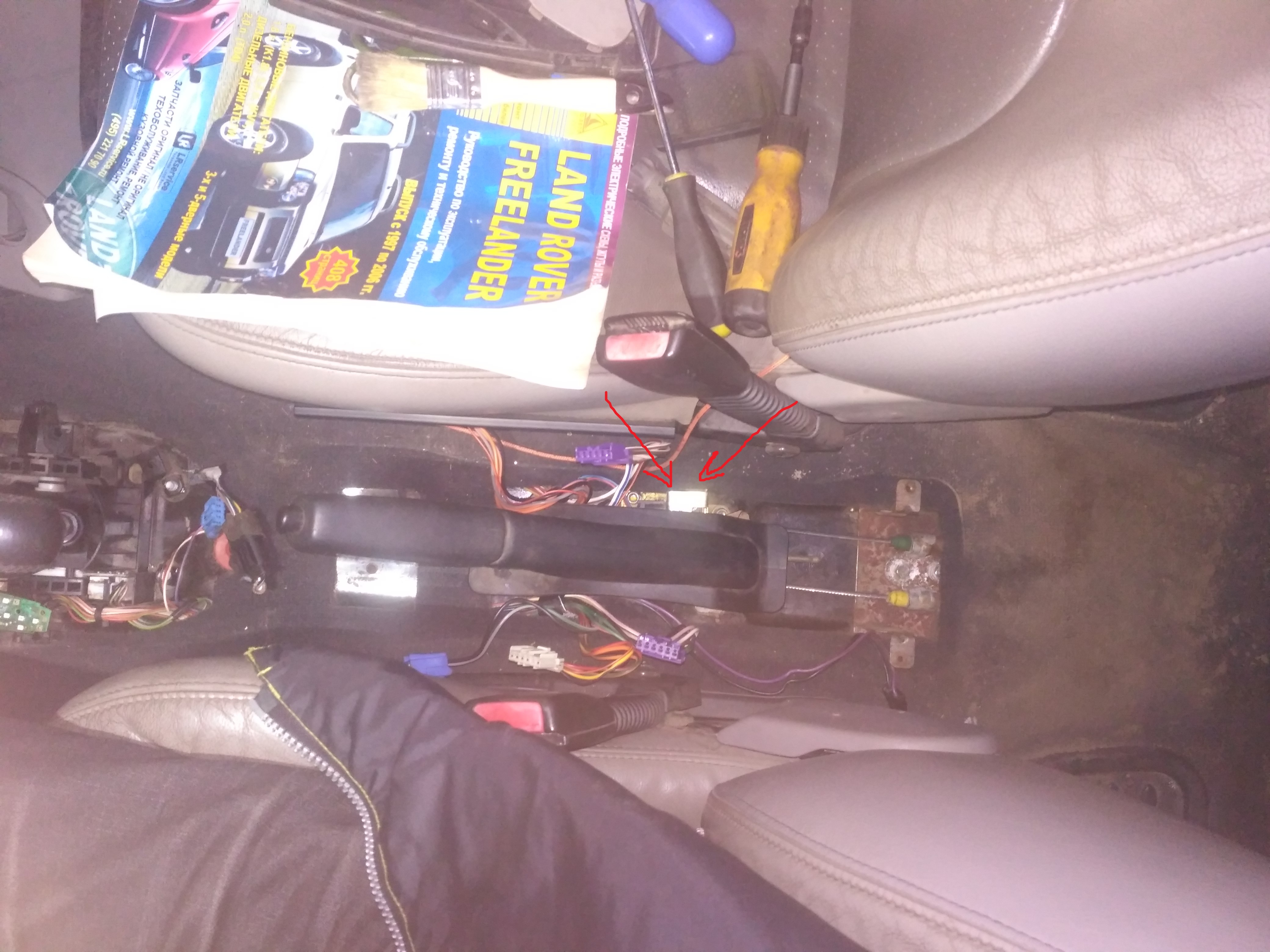

отвечу на свой  вопрос , вдруг кому пригодится. Находится  он под кожухом  ручника, между ручником  и передним пассажирским седлом. http://upforme.ru/uploads/0000/d3/70/7051/t161543.jpg

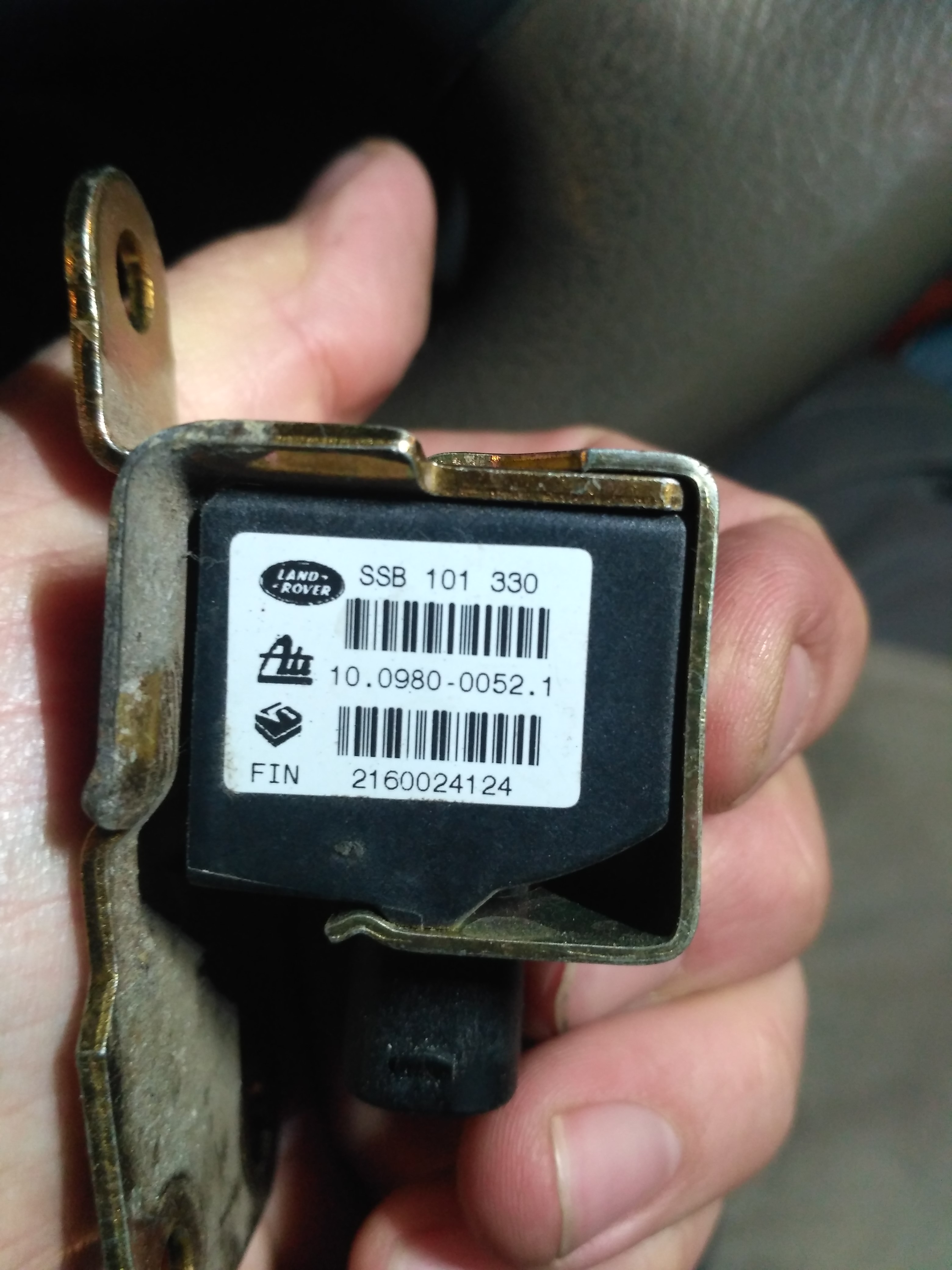

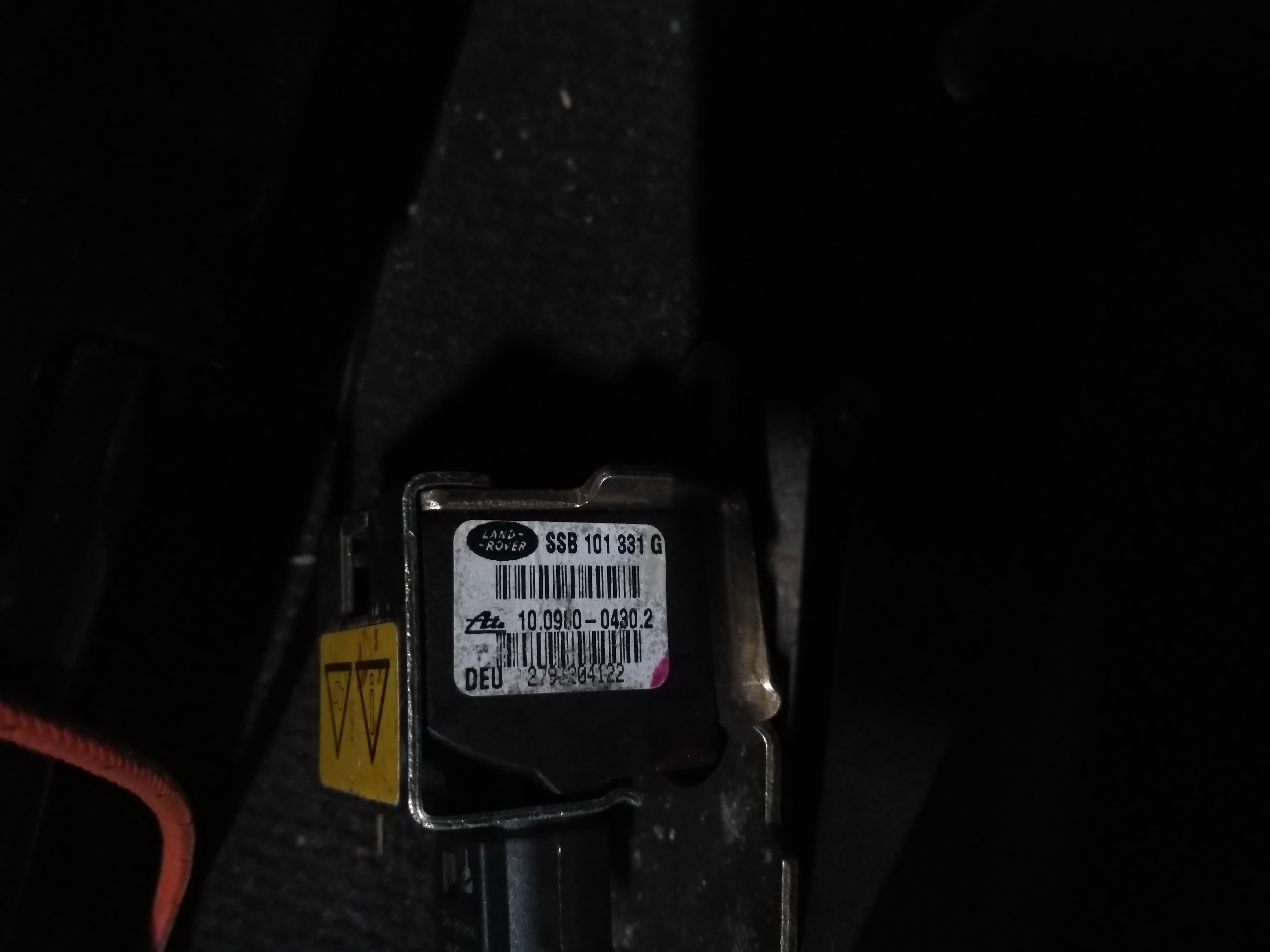

Коллеги,  Ошибка C1102 (недостоверные данные датчика продольного ускорения) исчезла тупо после замены  датчика продольного ускорения.
находится на машине 2001 г.в. под чехлом  ручника (см. выше) , был заменен родной SSB101330  - стал SSB101331G. Судя по каталогу, SSB101331G  - официальная замена 330-го, видимо 330-й изначально был спроектирован с глюком.  Новый  встал по разъему нормально, адаптаций никаких не потребовалось.
