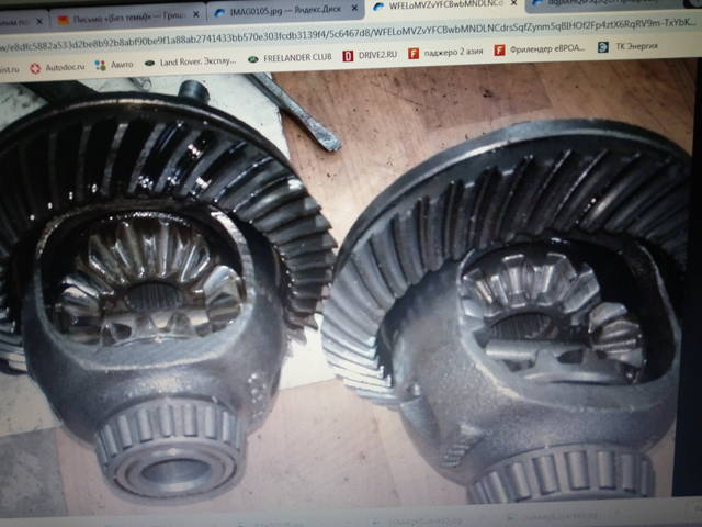

Передаточное одинаковое, на 1.8 можно искать любой.
На 2.0 и 2.5 толще зубы на сателлитах, крупнее подшипники, он рассчитан на большие нагрузки.
http://upforme.ru/uploads/0000/d3/70/7271/t341405.jpg
Может есть смысл свой отремонтировать,чем кота в мешке брать?
