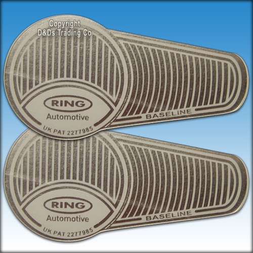

По фарам у меня остались праворульные, только наклейка на фарах как на фото ниже. Находил на ebay за недорого ~10$. Техосмотр сама проходит. Основной смысл срезать верх зубца который пешеходов подсвечивает на тротуаре (в нашем случае без переделок он встречным водителям светит прямо в лицо). С наклейкой года за 4 моргали фарами раза 2 и то я действительно с дальнего не переключился был.
