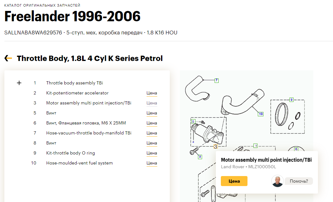

А как подобрать?
Родной MLZ100050L не ищется.
Больше всех похож MLZ100050 от MgMgf Rover.  Разница в букву L
https://ae01.alicdn.com/kf/HTB1Tl64QcbpK1RjSZFyq6x_qFXad.jpg

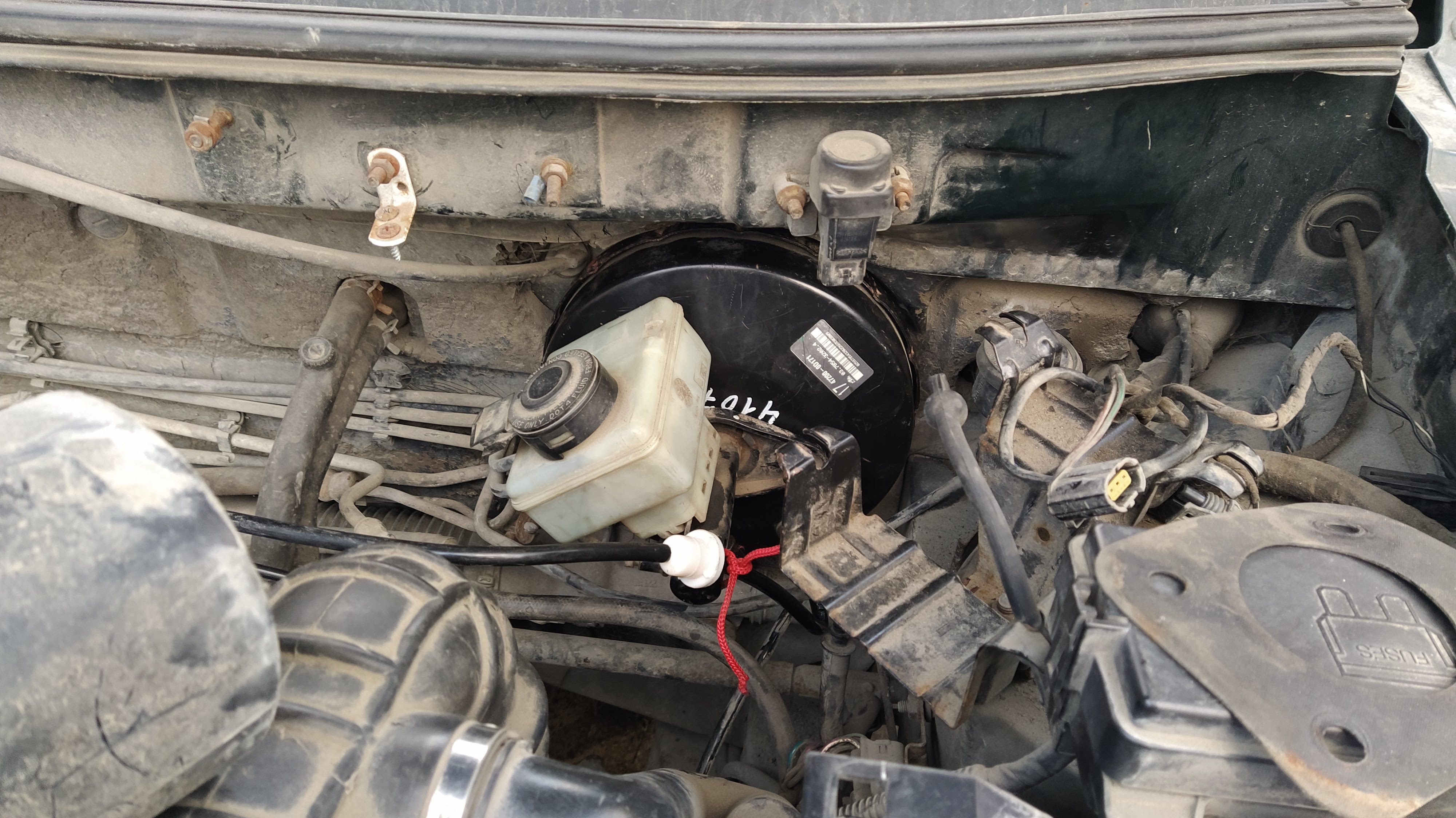

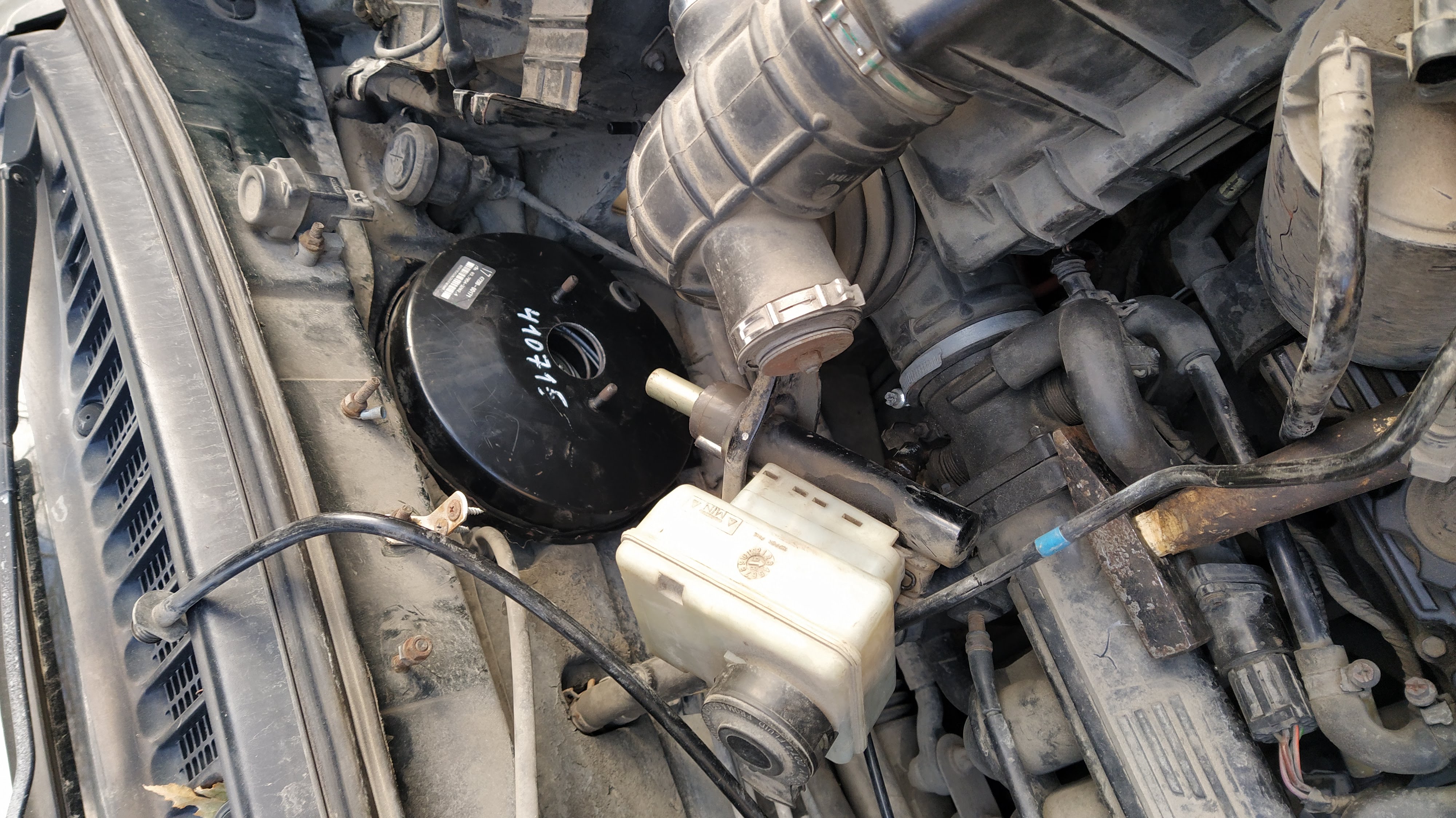

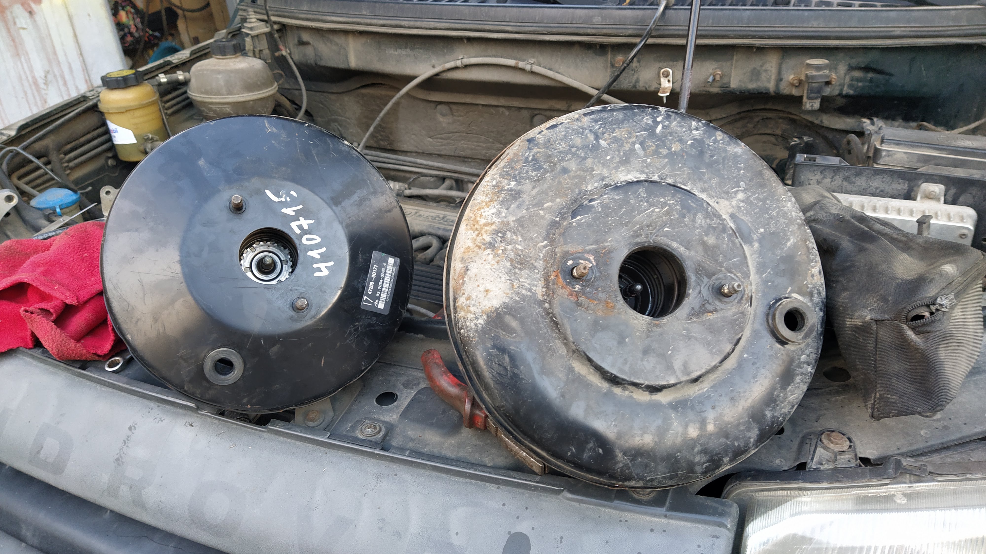

Именно с него и начал.
На разборке подобрал по размерам вакуумник от Тойоты Ярис2 47200-0d170.
"Поколхозил" совсем немного - увеличил напильником входное отверстие, что бы вошел старый тормозной цилиндр. Стоит криво, но работоет (теперь в планах поставить рабочий цилиндр от Тойоты, но на нем трубочки на 1 мм меньше - решим этот не сложный вопрос) . Тормоза теперь самое чувствительное место в машине. Если раньше чуть ли не вставать нужно было, что бы еле - еле затормозить, то сейчас от легкого нажатия колеса колом встают (приходиться привыкать к хорошим тормозам).
И в машини теперь никто не шипит... :)

По первым ощущения стало гораздо лучше.
Поездил несколько дней и поняд что нужно было сразу заняться вакуумником и не париться все это время... Провалы и дергания исчезли. Не самолет, но летит. Небыстро но летит.
