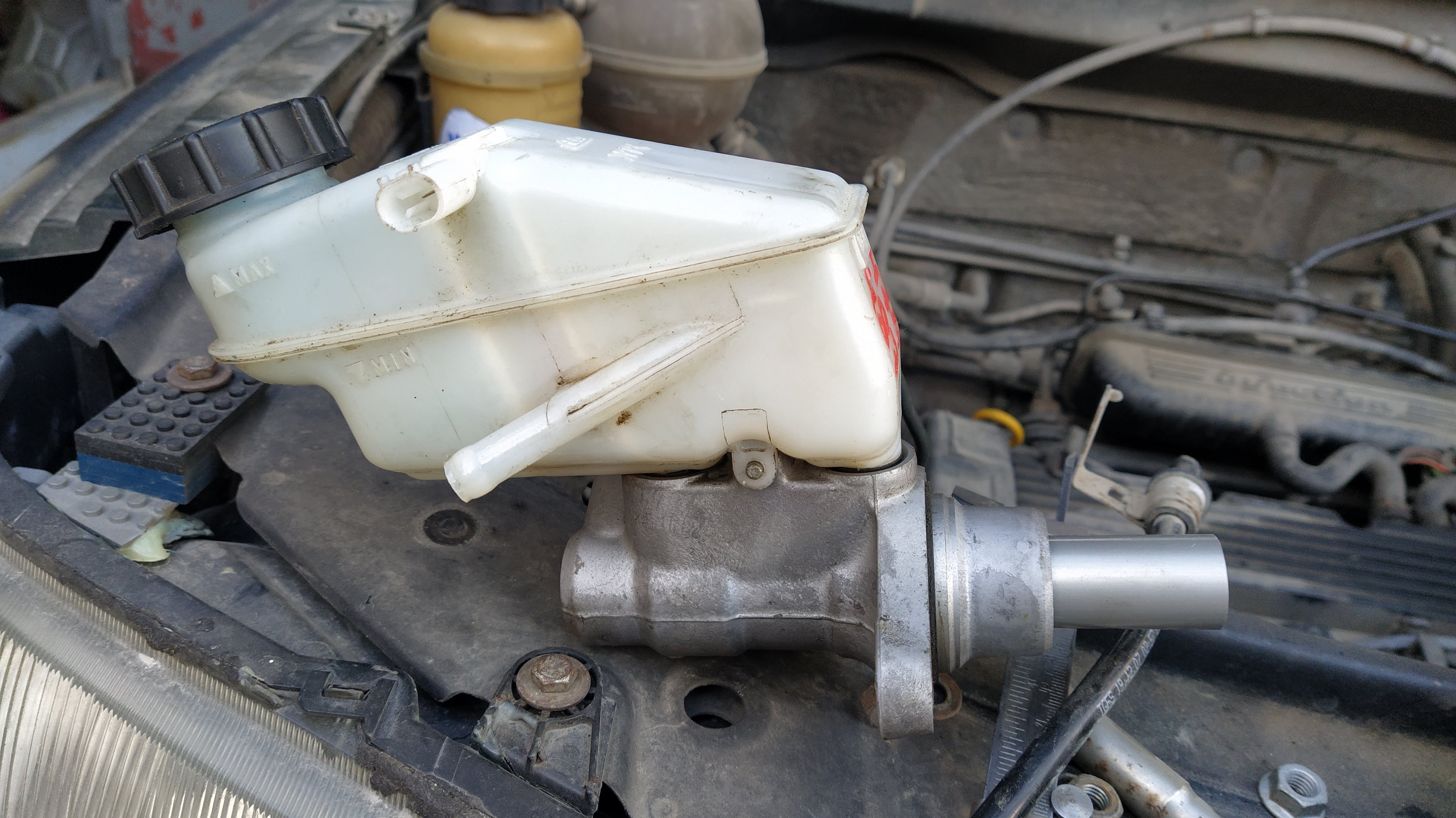

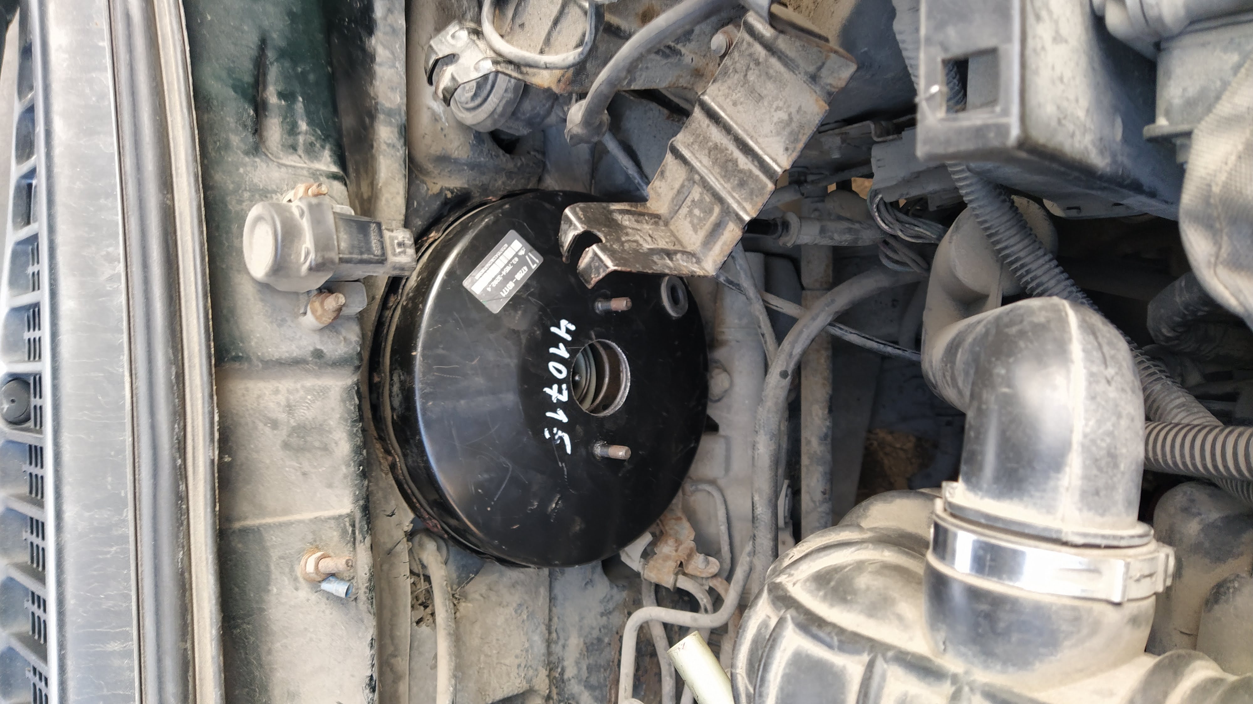

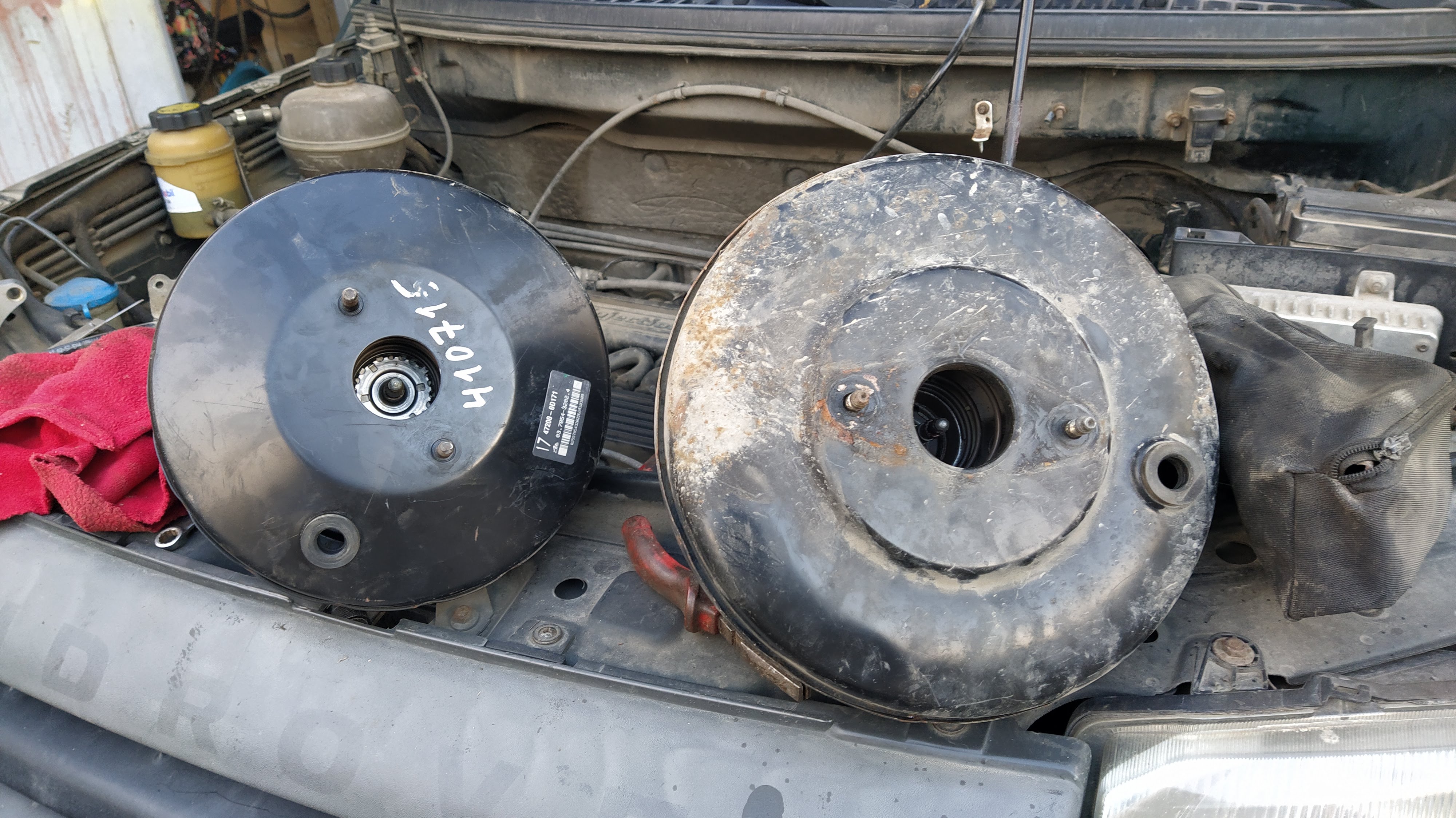

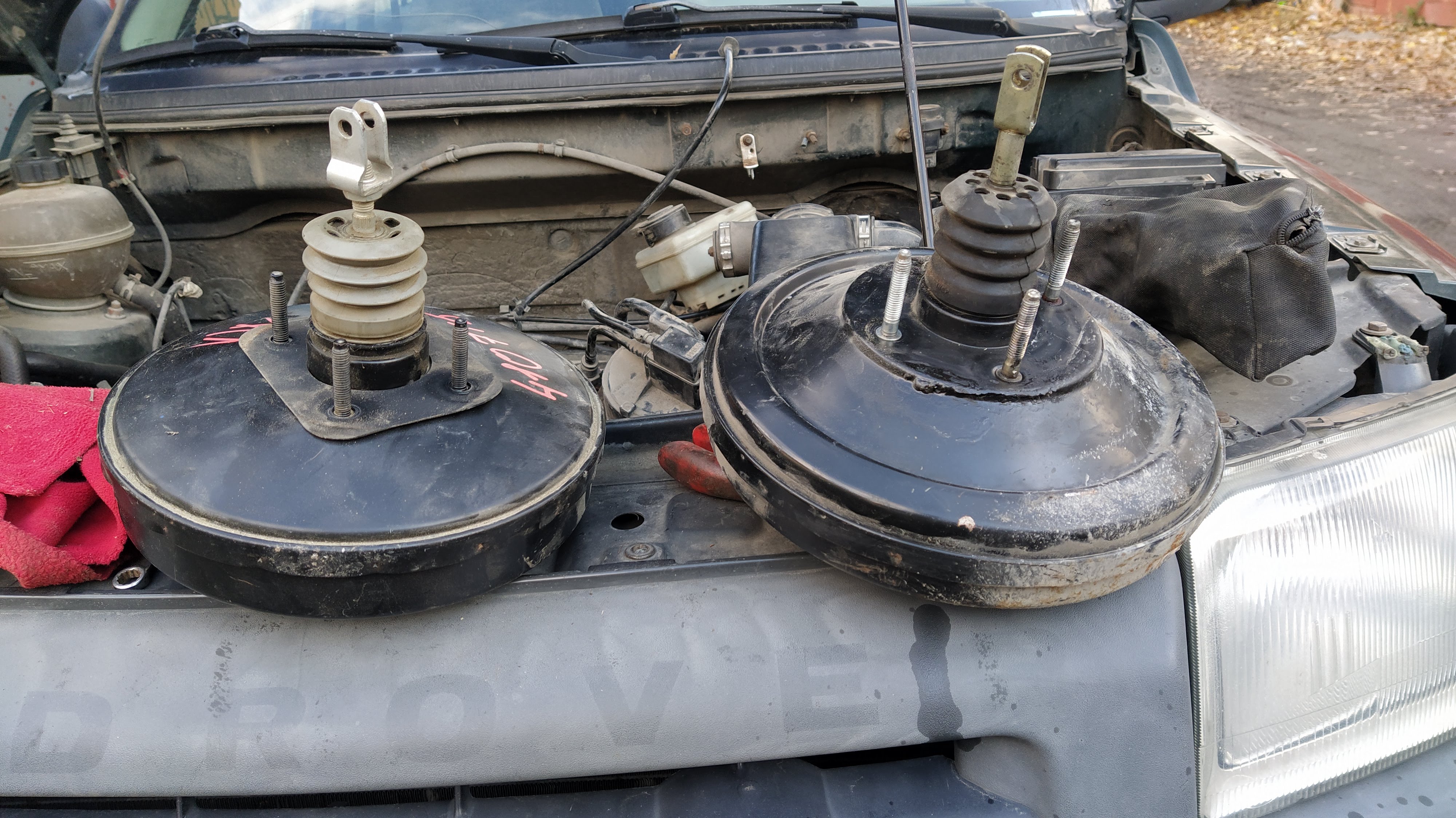

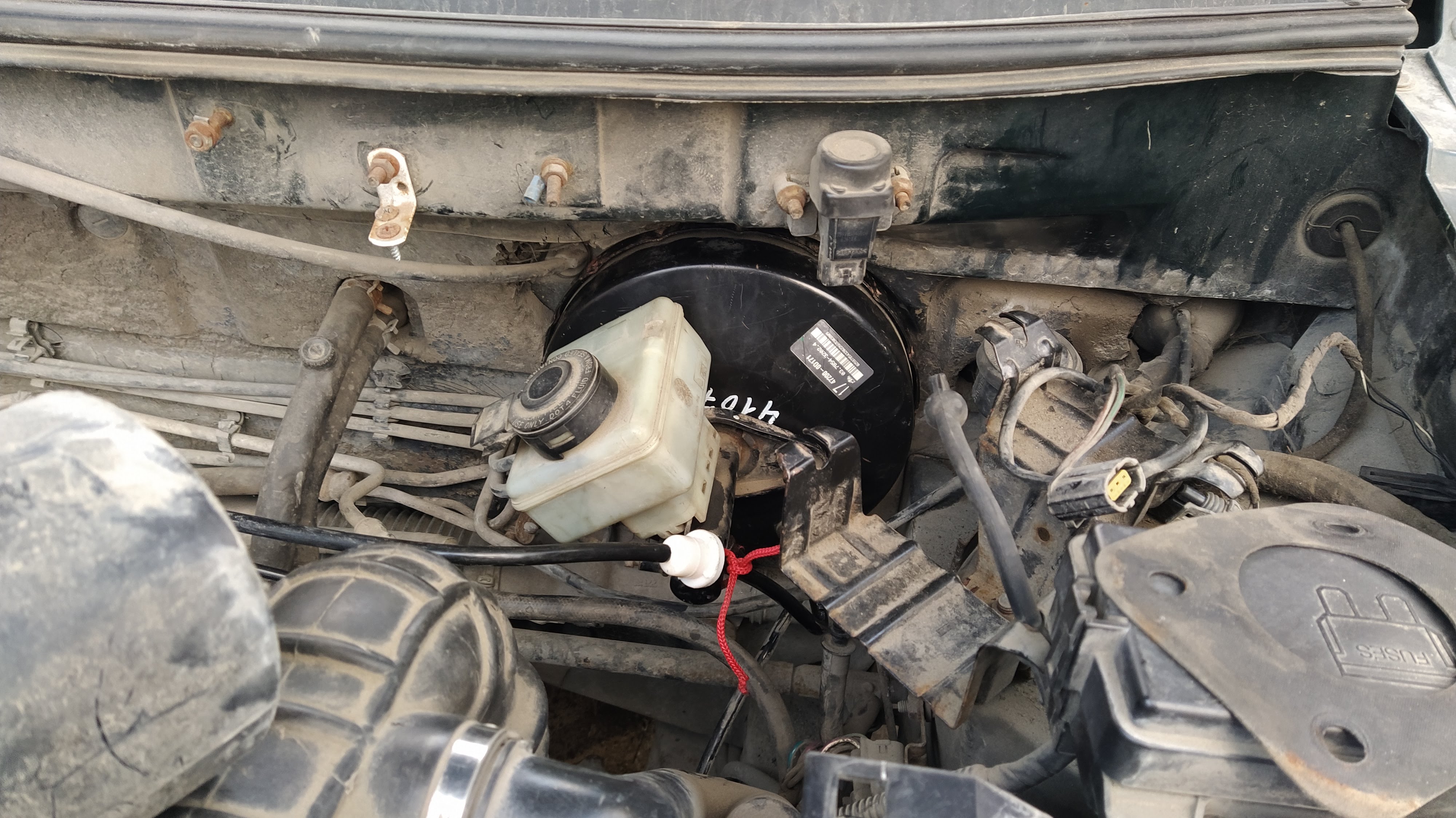

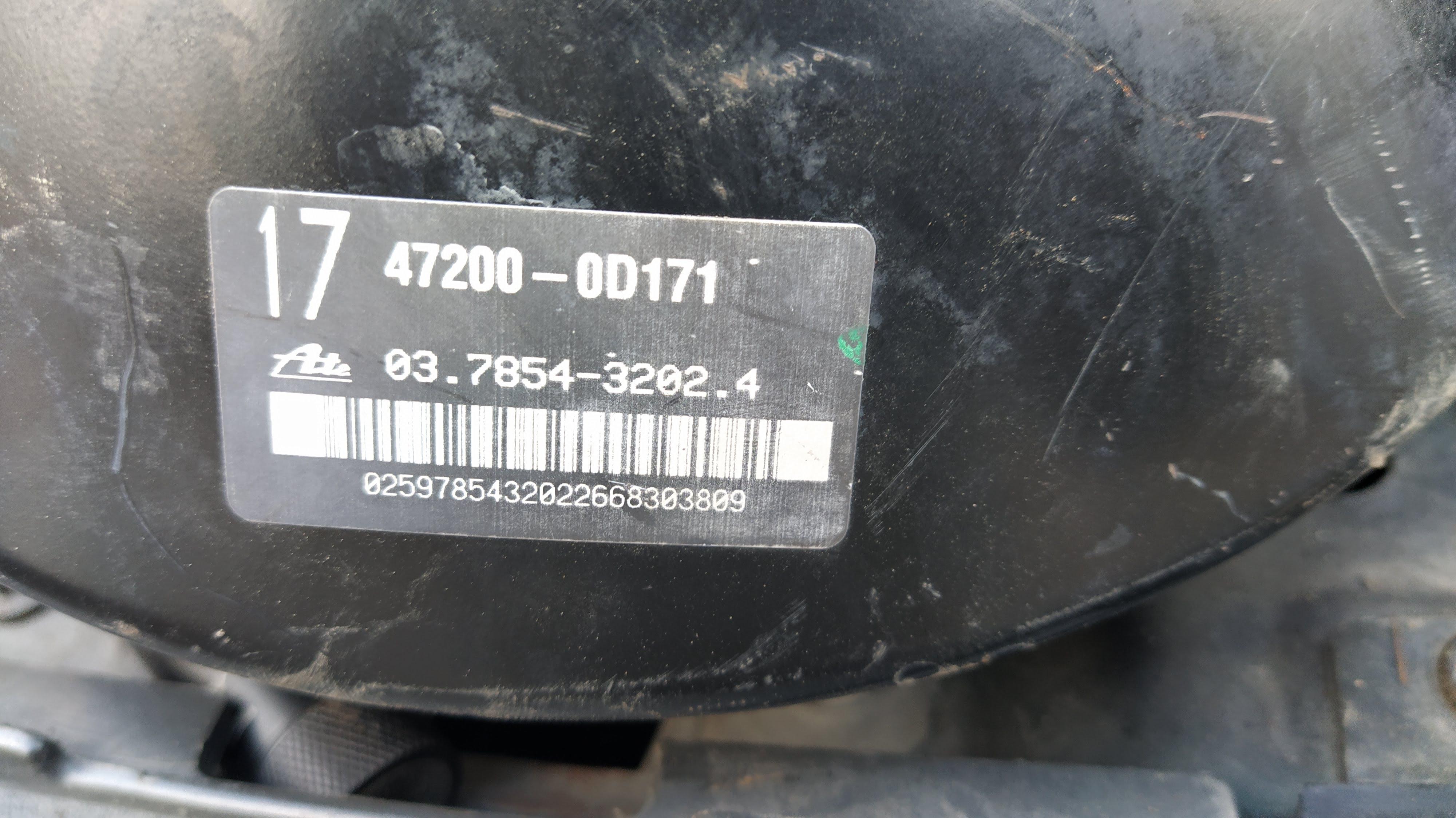

Фриландер 1998 год. 1,8 МКПП. Мучался с шипением вауумника.
На разборке подобрал по размерам вакуумник от Тойоты Ярис2 47200-0d170.
"Поколхозил" совсем немного - увеличил напильником входное отверстие, что бы вошел старый тормозной цилиндр. Стоит криво, но работоет (теперь в планах поставить рабочий цилиндр от Тойоты, но на нем трубочки на 1 мм меньше - решим этот не сложный вопрос) . Тормоза теперь самое чувствительное место в машине. Если раньше чуть ли не вставать нужно было, что бы еле - еле затормозить, то сейчас от легкого нажатия колеса колом встают (приходиться привыкать к хорошим тормозам).
И в машини теперь никто не шипит...

Это родной
