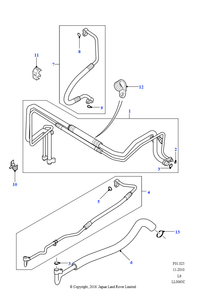

Трубка под номером 4.Код: JUE000620.цена 12400р,но есть и за 52 516 ₽ Надо брать.Похоже она из золота. o.O
Осталось выяснить,одинакова или нет система кондиционирования на 1.8,2.0,2.5.
