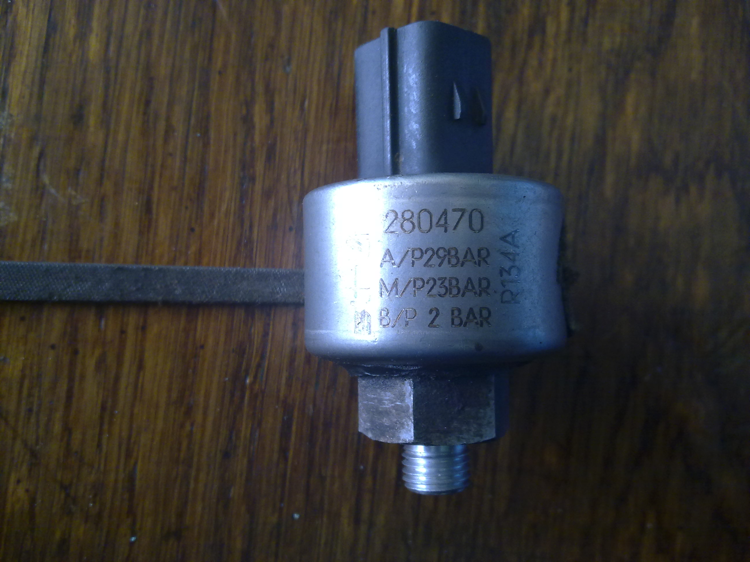

Нашел, кажется код этого tri - pressure датчика, но экзист выдает такую шнягу...

Нашел, кажется код этого tri - pressure датчика, но экзист выдает такую шнягу...JTB 100320
Возможно, теперь он идет в сборе с ресивером-осушителем, поэтому такой разбег в ценах...
Посмотрел у себя, установлен ресивер JRJ 100760, а на нем этот выключатель с маркировкой:
BLT-920-042 O-A
TGK R134a 12VDC
JAPAN
Порылся в инете, на сайте TGK написано - "Pressure switch for A/C ... [Made-to-order product. Not for retailing.]" Типа, делается по заказу.
Наверное, можно либо попытаться заказать на экзисте по недорогой цене (может быть придет только сам выключатель, т.к. на него иногда указывается цена около 21 фунта с НДС), либо купить целиком ресивер

Подскажите кто знаеет или кто может пробить этот датчик или где его заказать? Перепробывал все нигде не могу найти. Датчик этот стоит на осушителе кондея, у меня кажется ему капец. Проверял так: завел машину, включил кондей, рецмркуляцию, вентилятор, подсоединил датчик к компрессору и дал 4-5 атмосфер, но кандюк не включился. Хотя при замыкании на прямую через штекер этого датчика кандюк врубается. Подскажите гдк взять, тольео он не Valeoвский.

А ты уверен, что этот датчик неисправен? Он ведь отслеживает пограничные состояния системы кондиционирования, а перемыкание контактов напрямую естественно включит кондиционер. Только вот проблема может быть не в датчике, а в отклонениях давления в системе (лучше бы убедиться в этом, давление может быть или слишком низкое, или высокое), а датчик может просто выполнять свою работу. Год назад я уже описывал работу этого выключателя, возможно не все корректно перевел тогда, сейчас нашел это и в русском описании (см. рисунки).
И вроде как у тебя была проблема с проходимостью самого осушителя, на котором этот датчик установлен? Эта версия отпала? Я тебе ранее давал его номер (JRJ 100760), там есть варианты, где осушитель в сборе с датчиком.
Отредактировано Vitaliy (2011-06-16 06:17:43)
Поделиться1202011-06-17 00:07:27
Хорошо Vitaliy если книга такая умная. только я не могу понять на первом рисунке указывается что датчик работоспособен при давлении от 0 до 0,042 МПа т.е. от 0 до 0,42 атмосферы (ведь 1 атмосфера это 101 325 Па или приблизительно 0,1 МПа, так нас в школе учили)?. А на втором рисунке уже для того чтобы компрессор кандея заработал надо как минимум 2 атм. или 0,2 МПа. Какая-то ерунда получается, Вам так не кажется? Поэтому надо доверять но проверять. Как говорится "На заборе написано ......, а бабушка подошла, попробывала, оказался - сучек!!!". Я уже писал что его (датчик) подключал к компрессору и давал давление 4-5 атм., но кандей не заработал, при этом я снимал и осушитель для проверки на проходимость. Так вот в осушителе практически никакого сопротивления нет даже если в него дунуть с усилием человеческих легких (проверено на собственном опыте). Может там действитетельно какой-нибудь реагент, который задерживает влагу из фреона, но на пропускную способность осушителя он не влияет. А влияет он наверно на долговечность компрессора кандея, так как при попадании влаги в него его ресурс заметно уменьшается (это все из трибологии, по которой я защитился еще в 2006 г.). Но это все лирика. Когда подаешь на этот датчик давление в нем что-то перемещается, да я бы его и новый купил бы но не могу пробить производителя и продавца. Кто может П-А-М-А-Г-И-Т-ЕЕЕЕЕЕЕЕЕЕЕ. На разборках тоже нет. И ваще у меня уже давно в припасе фотки с моей "девчиной" на фоне Фрила и моей живности, но нет времени выложить, так как по будням работаю, а по выходным "культурно" отдыхаем, а в перерывах занимаюсь Фрилом. Помогите с ним быстрее справиться, и я Вам покажу свою красоту и даже вотоотчкт по модернизации печки и топливной системы к зиме.
Поделиться1212011-06-17 19:50:46
Ну вообще-то 0,42 МПа, а это уже 4,2 атмосферы. Но это тоже лирика.
А степень научная по трибологии разрешает проимитировать работу датчика при помощи банальной канцелярской скрепки, дабы убедиться в его работоспособности или отказе?
Поделиться1242011-06-28 23:35:42
Очень смешно. Не знаю как со скрепкой, но я его проверил проще: выкрутил датчик, подсоединил его, затем надел на него трубку и подключил ее к компрессору. Завел авто включил кандей и подал давление из компрессора на датчик 3 - 4 атмосферы, но кандей не заработал. А вот когда на штекере напрямую перемыкаешь контакты кандей включается. Так что по ходу датчик надо новый, но я его нигде не могу найти, ни по одному каталогу. Может кто сталкивался, помогите.
У официалов искал этот датчик,отдельно нет,только с трубкой стоит у нас 15 000 руб.Дорога одна, только б/у.Стрелка указывает где я его снял.
У меня движок не такой как у тебя и датчик этот стоит прямо на осушителе, по Valeo в каталоге есть два номера испарителя один просто испаритель, а второй написано комплект, правда по фоткам комплекта там совсем другой испаритель. А отдельно этого датчика Valeo почему-то не делает и вообще его изготавливает не Valeo. Похожий датчик стоит на БМВ и Роверах покрайней мере такая-же резьба и разьем под штекер. Вчера звонил на разборку сказали что даже от Рено подходят, но надо подъехать с образцом. На следующей неделе сниму и поеду подбирать, если что-нить найду сразу отпишусь и ес-со с меня фото.

Добрый день У меня такая же проблема с датчиком включения кодиционера , при замыкании на фишке кондер включается ,пробовал ставить датчик беушку не помогло ,спец советует купить новый как ты решил проблему

что ты называешь датчиком включения кондиционера?
Поделиться1392011-09-13 19:53:43
Tihomirov
датчик стоит на осушителе
Отредактировано Александр Сокол (2011-09-13 19:54:49)
Поделиться1402011-09-13 20:13:37
дык это же типа датчик давления
А если его там нет (давления), то хоть до посинения его (датчик) подменяй, не включится....
Отредактировано Tihomirov (2011-09-13 20:15:12)
Поделиться1412011-09-13 21:12:23
Систему заправили ,давление дали ,а кондер не влючается ,а если замкнуть контакт на прямую все работает
Поделиться1422011-09-13 21:18:15
оке, проверяй проводку датчика давления, сам датчик, что характерно то же можно проверить...
Поделиться1432011-09-13 21:25:57
Tihomirov
Поделиться1442011-09-13 21:28:54
Tihomirov
Я же писал что датчик менял на б\у, тоже не работает.Какую проводку проверять если при замыкании на прямую фишки датчика все работает
Поделиться1452011-09-13 21:49:12
Датчик то что показывает???
Смотри как надо
Парни! У кого работает кондей, замеряйте сопротивление этого датчика. Заранее спасибо...
ЗЫ Остается дождаться ответов и сравнить их с твоими показаниями.
Я думаю замерить сопротивление не получится по несколиким причинам: 1. Датчик трех режимный, т.е. подходит четыре провода (и как и на каких мерять-то его, сопротивление, а?), 2. в датчике есть отверстие со стороны осушителя, т.е. давление фреона в системе проходит в датчик (можно предположить, что там стоит тройной выключатель с мембраной, которая при определенных давлениях замыкает те или иные контакты), 3 после снятия датчика при его встряхивании в нем что-то болтается (мозно предположить что там стоит не сопротивление иначе как оно может болтаться?), 4. да и четыре провода как-то на изменение сопротивления мыслей не наталкивают, тупо стоит мембрана или шарик и перекличатель трех диапазонный даже это из схемы видно.
MaslavДобрый день У меня такая же проблема с датчиком включения кодиционера , при замыкании на фишке кондер включается ,пробовал ставить датчик беушку не помогло ,спец советует купить новый как ты решил проблему
Я к сожалению еще не разобрался . Для опыта взял датчик этой же фирмы, кстати кантора итальянская и выпускает свего пять видов датчиков для авто кондеев. Датчик от форда и к нему взял разъем, только вот дин косяк по установке, при сравнении схемы подключения все гуд, но на фордовской схеме (руки бы им оторвать этим карикатуристам) цвета проводов на датчике не совпадают с цветами проводов на схеме, ехарный бабай. Попробуй поискать похожие, правда пришлось переходник вытачить за пузырь у токаря, но вот с цветами проводов проблема....... Да и пока времени нет, да и днем у нас уже около 15-17 по цельсию...так что сильно не напрягает.
Поделиться1502011-09-13 23:21:49
завтра уточню по схеме, все будет хорошо...
