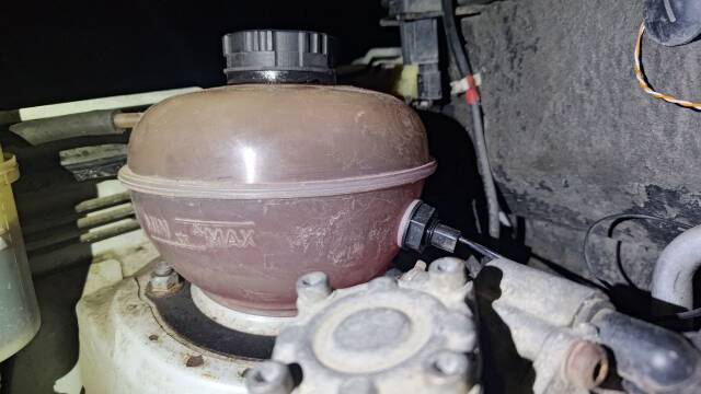

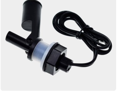

выяснилось происхождение второго термостата за блоком который- автомобиль-то у меня гбо. Вот видимо и поставили дабы контур быстрее греть и поток улучшить. Ну это мои догадки исходя из прочтенного здесь и того, что без этого термоса но с исправным внешним- машина греется вдвое дольше обычного.. Термос преобрел -буду ставить но остается вопрос- а че кипел-то! видимо контур печки и гбо завоздушился и помпа хватала воздух, буду кататься и смотреть может и прокладка :confused: но уровень ож давно стабильный был. Наколхозил датчик тк. родной незнаю где и как работал-ли...
http://upforme.ru/uploads/0000/d3/70/8114/t375752.jpg
http://upforme.ru/uploads/0000/d3/70/8114/t323078.jpg
и пищалку по нему в солон завел. но это не избавит меня от сухого хода помпы, как подстраховаться от этого еще думаю...

Покатайся,понаблюдай.Если нет явных потёков,пятен ОЖ под авто,не увеличился уровень масла,нет пара из выхлопной трубы и перебоев в работе ДВС,то скорее всего это воздушная пробка... :dontknow:
204
И на хрена избу городить под расширительным бочком уже стоит датчик уровня антифриза для чего городить ещё один подключи к нему пищалку и получишь тоже самое . А насчет второго термостата видимо и должны стоять ,у меня на движках 2004 г и 2005 г на обоих стояли перед помпой термостаты и не когда не было проблем. А ты уверен что этот датчик который установил выдержит такую температуру .
