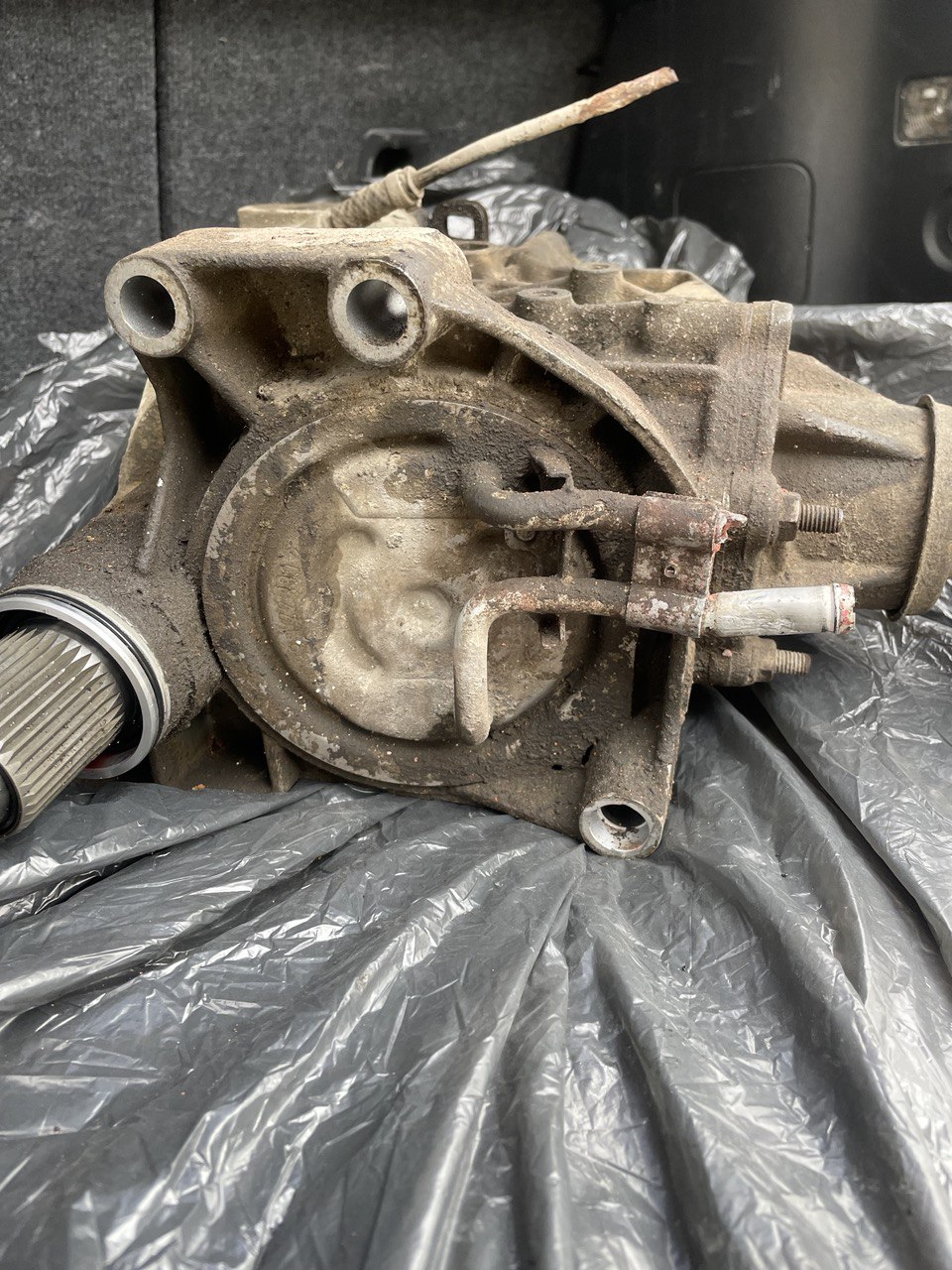

у меня жидкость уходила на маслоохладителе раздатки , причем не со шлангов ,а с самого патрубка который непосредственно выходит из этого охладителя , там была микротещинка с мышиный глазик,сразу и не видно(да и стоит он под защитой двигателя, со стороны правого колеса),а на ходу да подальше выливал прилично :(

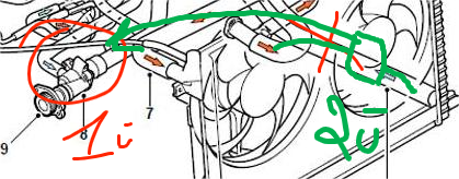

Друзья, промучался и я с системой охлаждения, 1,8двиг схожие симптомы - бурления на выходе с бошки, стрелка посередине а нижний холодный, снял термос покипятил- работает, печка то огонь то вялая, и тут-то начал думать за циркуляцию(отсутствие) либо пробой и завоздушивание. пробой пока отложил тк боимся, полез думаю помпа слетела часа 4 снимал %-) а она сцуко металлическая и как новая) ну думаю тросиком подачу прошунтирую а там стопэ :O  рад знакомству -второй бл"№ять термостат о котором знать не знал и конечно заклинивший. Написал как заметку мало-ли у кого еще ...
194
Второй термостат устанавливают чтобы печка нормально грелась.  Иначе пока выносной термостат не откроет большой круг, через печку циркуляция слабая. Важно чтоб термос за помпой открывалась при 82 градусов, а не 92, как у некоторых.
  У меня то там термоса там нету и не было, только выносной. Его тоже поменял я на 82 градусов.
195
Омар написал(а):
Друзья, промучался и я с системой охлаждения, 1,8двиг схожие симптомы - бурления на выходе с бошки, стрелка посередине а нижний холодный, снял термос покипятил- работает, печка то огонь то вялая, и тут-то начал думать за циркуляцию(отсутствие) либо пробой и завоздушивание. пробой пока отложил тк боимся, полез думаю помпа слетела часа 4 снимал  а она сцуко металлическая и как новая) ну думаю тросиком подачу прошунтирую а там стопэ   рад знакомству -второй бл"№ять термостат о котором знать не знал и конечно заклинивший. Написал как заметку мало-ли у кого еще ...
Спасибо за инфу.Просто были ранее выводы.что два термостата стояли на авто до 2001г...Фото места установки этого термостата сможешь сюда разместить?
196
Благодарю! зачем же второй тогда чет я в потерялся всю жизнь с одной схемой в уме жил а тут вторая
да стандартное место как оказалось всем известное-за помпой. Просто дело фокуса внимания! увидел выносной под капотом, проверил и исключил из диагноза, а там за блоком второй через пару дней мучений :hobo:
https://upforme.ru/uploads/0000/d3/70/8114/t686150.png
первый пока продырявил  кипеть перестали, но и печка только от 1500оборотов работает
кстати струйки в расширительном так и не появилось, проходимость есть если жмякать шланги чуть вытекает. если кто сталкивался буду рад подсказкам
Отредактировано Омар (2025-01-16 19:04:09)
