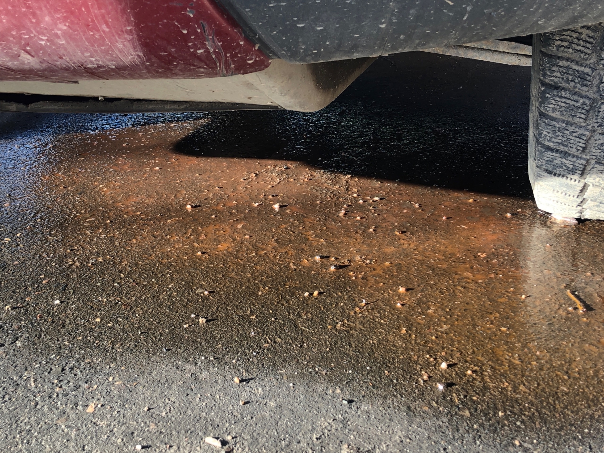

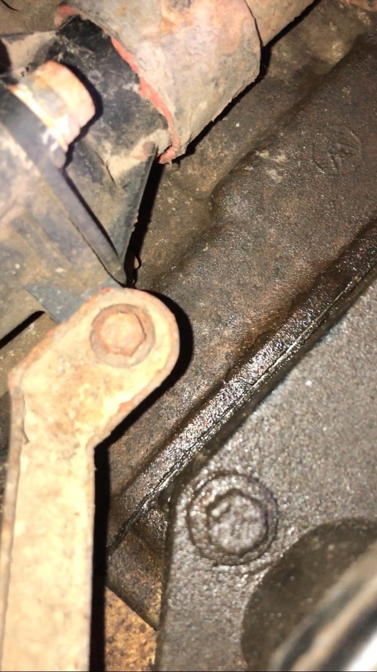

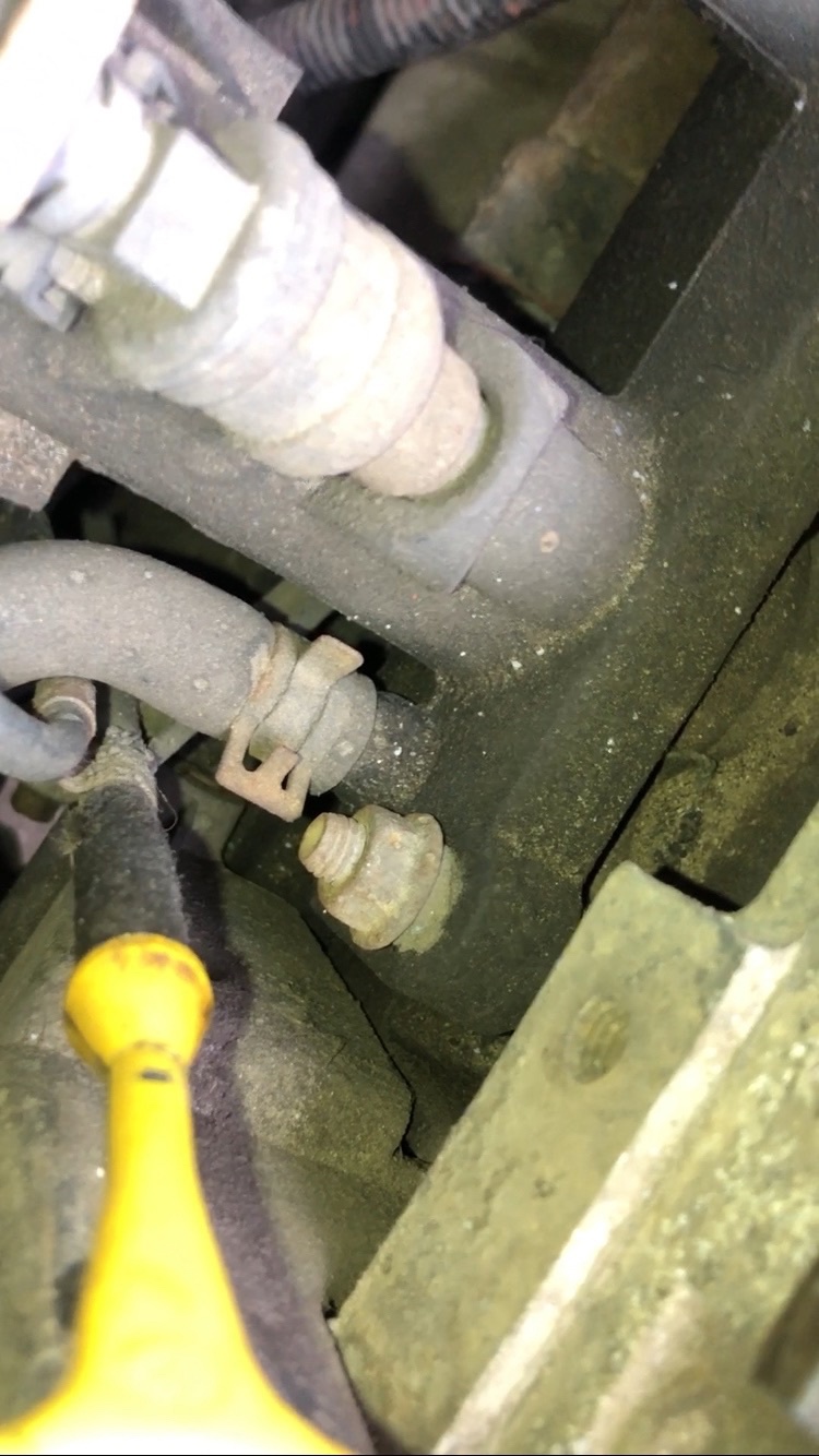

еАнтифриз уходил, постепенно, потом вовсе перестал уходить, а тут вчера увидел на утро пустой бачок, проверил масло и пробку на двигателе, майонеза нет, масло чистейшее, в итоге долил антифриз до отметки макс, завел и стал смотреть на выхлоп, вроде как всегда был, потом двигатель зачихал и заглох. Через 6 часов приехал с учебы, опять все проверил, решил завести, завелась без проблем, антифриз был на том же уровне как залит, но из выхлопной трубы чуть ли не брызги летят, кажется пар начал идти, и машина опять заглохла, больше насиловать ее не стал.
Прошу помощи в определении проблемы, через что может попадать антифриз и куда? масло чистое, майонеза нет. Светил еще на щупы и везде уф фонариком так как залит краситель от лавра, тоже ничего не светится кроме радиатора (но его утечки я нашел) они очень мелкие и оттуда пар идет только когда машина горячая.
Может стоит эндоскопом в камеру сгорания заглянуть через свечи? или еще куда то обратить внимание?
За температурой двигателя следил, выше 95-96 не поднималась, только пару раз когда стоял 101-102 была, но вентиляторы так и не включались. Причем двигатель работает в районе 2500-3200, температура 92-95.

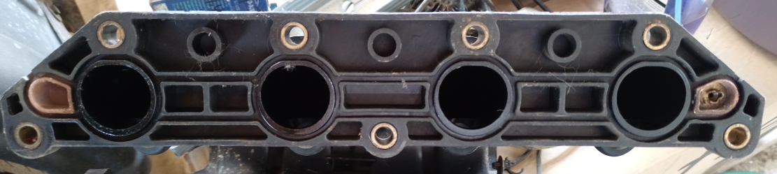

https://upforme.ru/uploads/0000/d3/70/8132/t846327.jpg
https://upforme.ru/uploads/0000/d3/70/8132/t394216.jpg
как то сыровато?
https://upforme.ru/uploads/0000/d3/70/8025/t567978.jpg
В правильном направлении двигаешься, попробуй гайки подтяни, если не поможет  тогда значит покупай прокладки и меняй там резиновая кольцевая цельная не сильно дорогая .

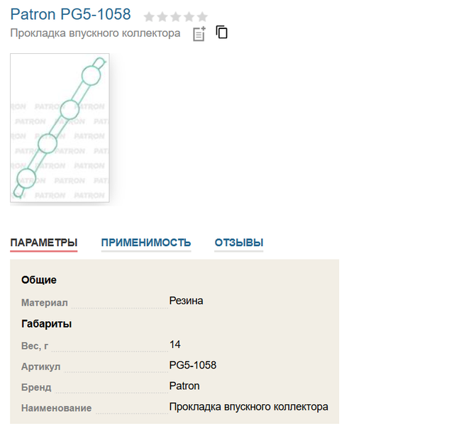

видел алюминиевый коллектор, но ценник уж очень высокий из за доставки в рф. может заварить тиг сваркой ? а там где штуцер приварить штуцер прямо к блоку, а на коллекторе высверлить отверстие чтобы штуцер выходил через пластик? или достаточно будет зеленой прокладки "модифицированной"
цена прокладки 380р

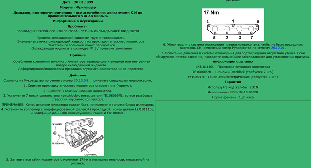

текст плохо видно, для этого вот ссылка на ресурс https://www.myfreelander.co.uk/Cooling/ … roblem.htm

Там не чего мудрить не надо, если пластиковый коллектор целый, без трещин то просто резинку меняешь и всё .
Но вот снятие и установка его обратно ещё то занятие .
Отредактировано Георгий7 (2025-04-07 16:18:00)
Там небольшой нюанс есть.Небольшая заводская недоработка англицких инженеров.Глушится отверстие на 4 цилиндре.На фото что Георгий выложил,смотришь,оно с правой стороны.На форуме обсуждалось. Впускной коллектор

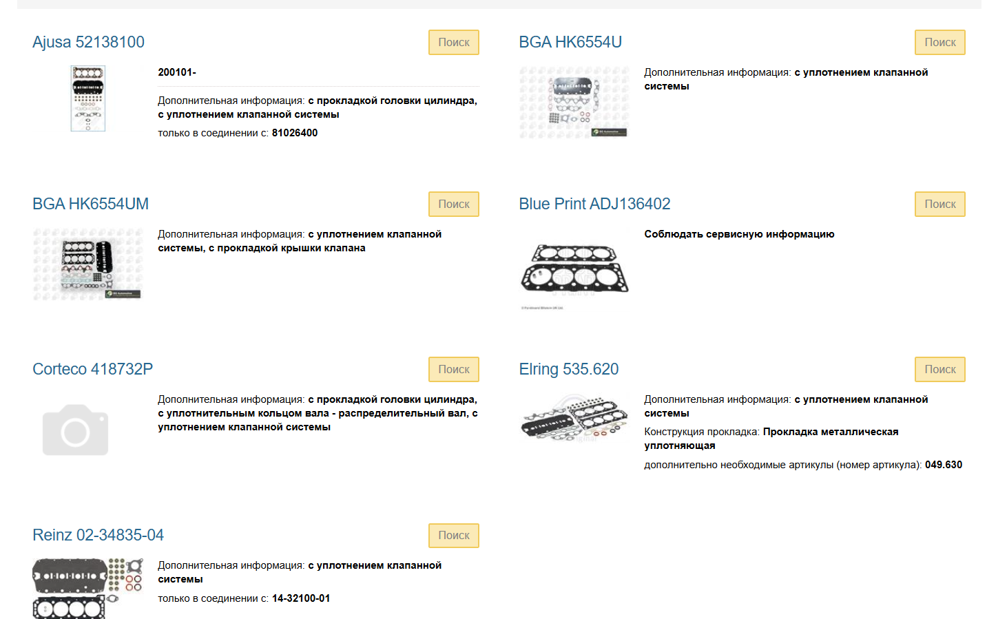

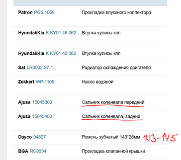

Подскажите пожалуйста какой комплект прокладок лучше всего купить или отдельно покупать ? Смотрю видео, читаю, кто то с розовым буртом ставит, кто то серную, кто то двухслойный мягкий металл…
Просто в раздумьях я, думаю может взять и заняться двигателем, ну а что тут поделаешь? Надо сделать раз хорошо и все, тумбочек у меня сальник коленвала течет (перед зад)право лево)
В общем вот такой расклад, поэтому как я понял если заниматься двигателем, то лучше разобрать, сделать дефектовку всего что можно, меня только прокладки коленвала смущают, одна вроде меняется сьемом разжатие/коробки
14
8_sl4sh_8 написал(а):
Хорошо, спасибо большое, у нас в городе снег валит который день, ужас, машина как сугроб блин, не успеваю чистить… куплю тонкостенную голову чтоб нормально свечи крутить, моя толстая и платно лезет …
зависит от степени фрезеровки ГБЦ.Если шлифовали неоднократно,то многослойную(есть в темах).

когда машина на подъемнике была, сказали прокладка коленвала, одна где коробка, вторая где шкив, так как все по разному пишут, я и написал перед зад/лево право )
1. вопрос про ремень грм, читал что он на разное количество зубчиков идет, как определиться какой нужен? неужели сначала снимать, считать и потом заказывать?
2.про количество шлифовок гбц я не знаю, прошлый владелец так ничего и не сказал, увы. Значит только вскрытие, замер высоты гбц/кривизны и уже от этого заказ прокладки?
3.выбрал радиатор чисто по цене, может кто то что то посоветовать какой лучше? мой совсем во всех местах в подтеках, паять думаю нет смысла, а варить и подавно.
4.чтоб не накосячить с двигателем, какие лучше всего использовать герметики и куда?
5.течка как я понял еще бывает из за гильз, образуются краторы под юбкой на алюминии и все, течет. Диагностика только снятием поршневой и изъятием гильз?

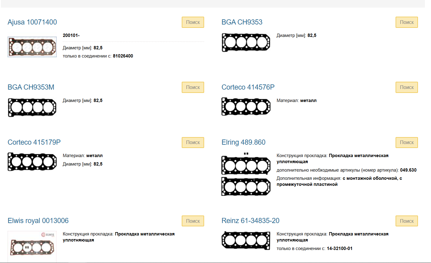

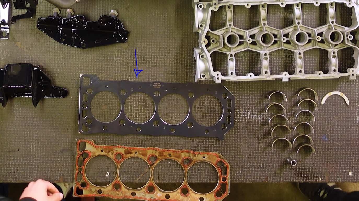

Вопрос к опытным и кто это делал, вот последовательность работ, а потом вопрос. если что поправьте, черпал информацию из инструкций и видео.
На нейтралке, прокручиваем коленвал по меткам, чтоб поршни ушли в середину и клапана не стукнули, потом ослабляем ролик и снимаем ремень, шкивы я так понял надо снимать так как пластиковая защита ну никак не дает их оставить на месте, снимаем клапанную крышку, а потом люди откручивают постели, вынимают распредвалы, гидрики, так вот в чем вопрос, видел люди целиком снимают головку с распредвалами и не разбирают их, можно ли так сделать или все равно придется все разбирать?
Просто на сколько я понял распредвалы и тд снимают когда все совсем печально, везде эмульсия, грязь, головка совсем кривая и надо шлифовать, так вот если промерить гбц и она будет без дефектов и ничего не течет из сальников распредвалов, можно оставить как есть и как бы снять "блоком"?
Про прокладки тоже многое читал и даже нашел видео на ютуб, где люди полностью реставрировали этот двигатель и в обязательном порядке сказали ставить 3 слойную/многослойную прокладку гбц.
Конечно же предварительно промерив высоту гильз, где 0=плохо, до 0.7мм хорошо.
Головку тоже шлифовали в обязательном порядке так как металлическая не так обжимает как паронитовая, но наверное если с плоскостью все хорошо и выбоин нет, то нет в этом смысла?
Кто то ставил такую (черную) ?
https://upforme.ru/uploads/0000/d3/70/8132/t854405.png

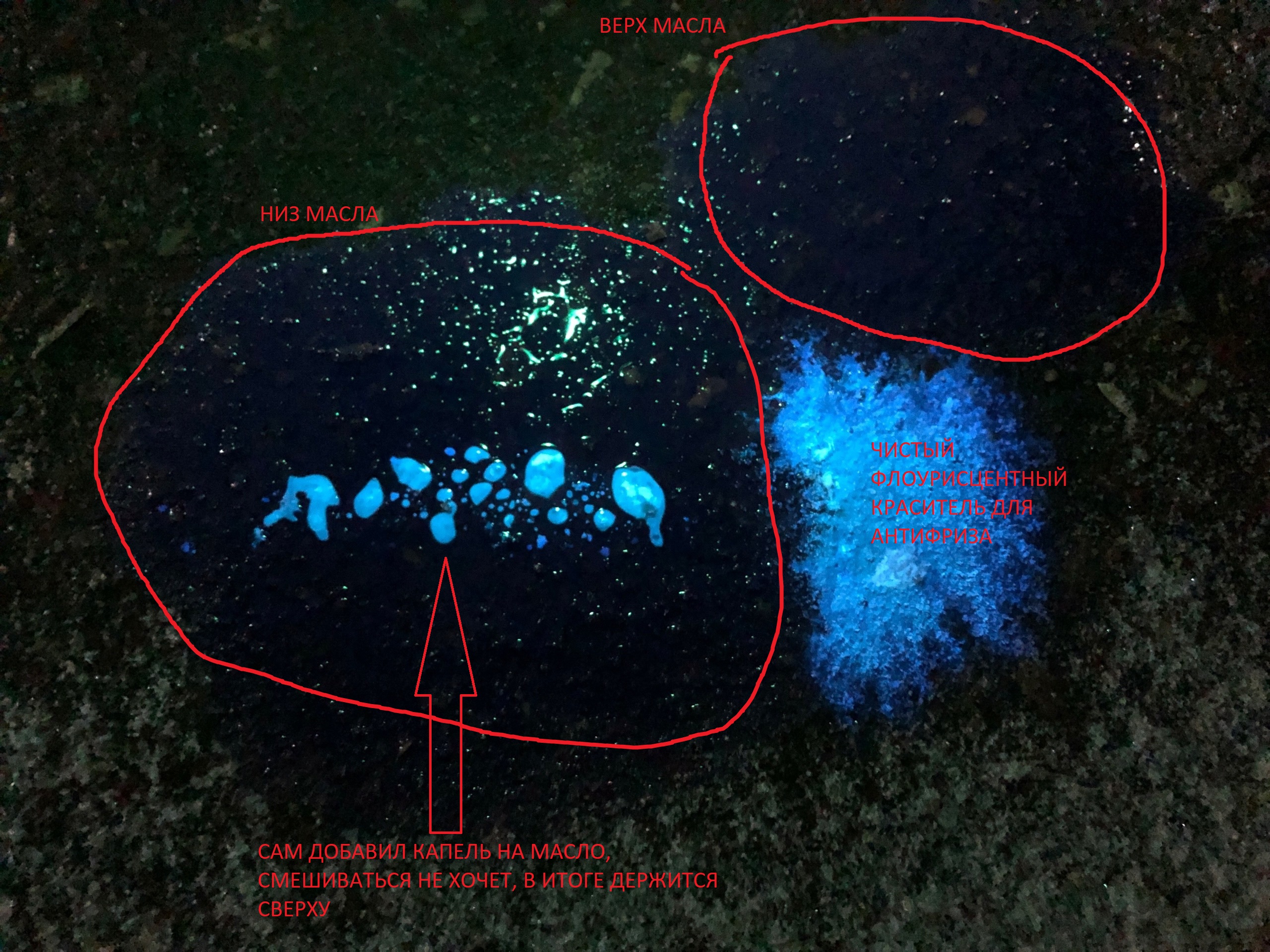

Всем кому интересно и кто просто наткнулся на эту тему, здравствуйте.
Так как в основном сейчас нахожусь в больнице и не могу заниматься машиной, читаю информацию ну и лечусь. Так вот пришла в голову идея, да и не только я об этом подумал, а собственно: Масло (плотность ~0,85–0,9 г/см³) всплывет вверх, Антифриз (плотность ~1,05–1,1 г/см³) осядет вниз. (По идее, но не все так просто, смотрим фото.)
Как раз из больницы мне за шоколадку подарили комплект капельницы и как только смог выбрался к машине.
По итогу вот что дали эксперименты, да особо ничего.
Масло прямо в бутылке светиться таким цветом, соответственно невозможно понять, попало что то или нет. По вязкости или жидкости тоже не особо отличается. Цвет, да , темнее чем в бутылке, хотя проехал в сумме 1000-1200км,  но двигатель никто и не мыл, поддон тоже.
https://upforme.ru/uploads/0000/d3/70/8132/t383891.jpg
https://upforme.ru/uploads/0000/d3/70/8132/t151300.jpg

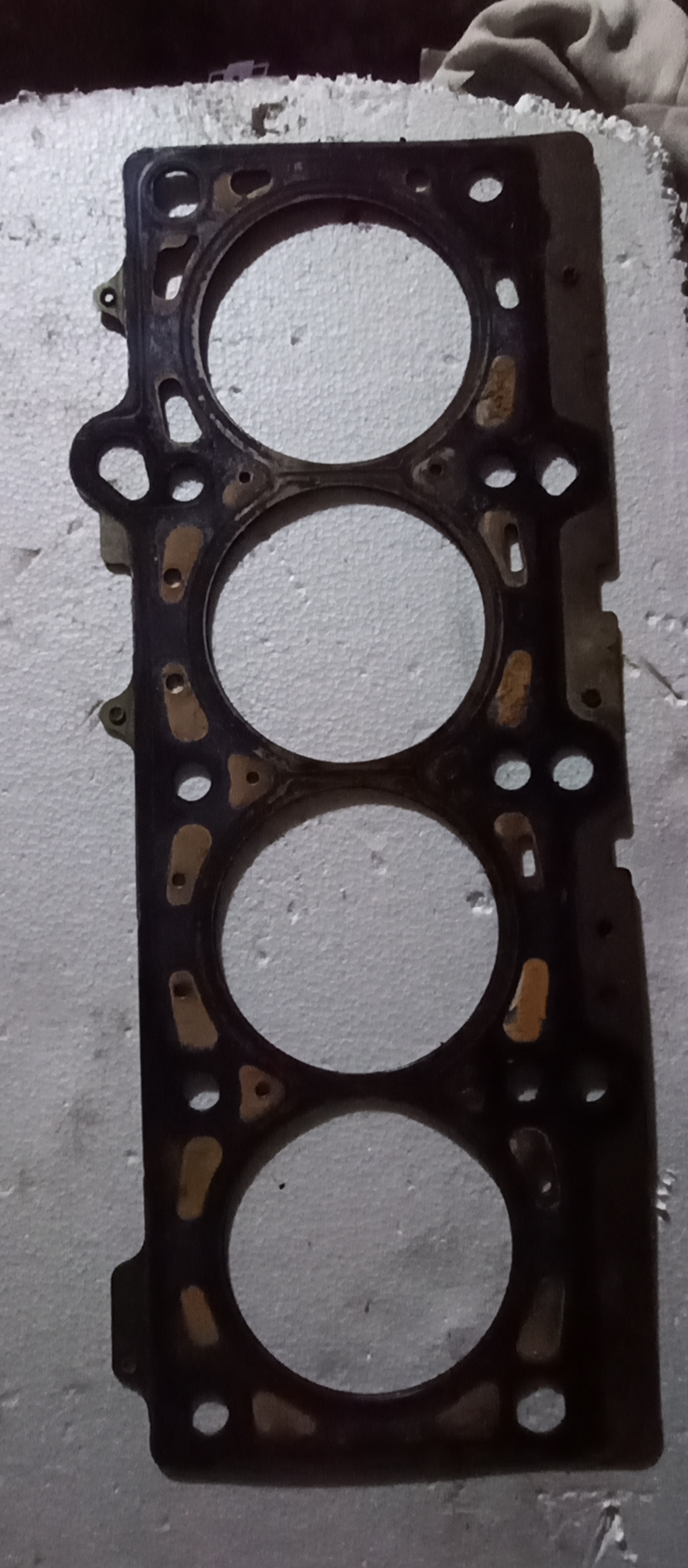

https://upforme.ru/uploads/0000/d3/70/8025/t914210.jpg
https://upforme.ru/uploads/0000/d3/70/8025/t247916.jpg
Двухслойная метал ,обрати внимание расстояние между цилиндрами какое.

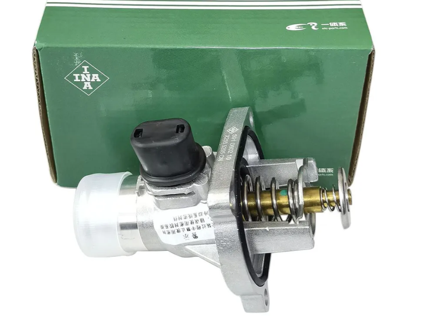

А может быть из за термостата такое? что двигатель уже горячий, а нижний патрубок радиатора холодный? (значит термос закрыт) Посмотрел схему подключения этого радиатора к системе охлаждения, так она стоит параллельно печке, вот может и течет оттуда из за повышения давления...
Залью дис. воды чтоб доехать до эстакады, надеюсь доеду, ну а оттуда дополню фото/видео. Ну и вроде как а-ля промывка системы)

Всем опять здравствуйте, заказал все запчасти что хотел для ремонта, в пятницу уже придут, но вот незадача, термостата "TX788D" я нигде не нашел, может кто то посоветовать или дать номер какой лучше подойдет и есть в продаже? У TX788D температура открытия 88 градусов и есть отверстие для подмеса. А вообще раз люди переделывают термостат на выносной, а кто то вообще на лето его убирает, почему никто не поставит электронный? ну например от опеля, шевроле и тд, стоит он в районе 1400р, открывается сам на 90 градусах, но он электронный, если что открыть можно на любой температуре, хоть сразу.

Родной термостат варил, кипятил, не открылся даже на 108, зато феном при температуре 200+ открылся полностью)
31
p.s
Термостат
32
Спасибо, почитал, но там тоже люди несколько раз спрашивали откликнуться о опыте пользовании термостата от ваз и тд, но ответа так и не последовало.
В основном там про выносной, но уж если и делать термостат выносной , то делать на основе электронного и просто допилить ответную часть корпуса.
Плюсов у данной конструкции много, независимо можно открывать, есть на разные температуры, ну и в наличии почти везде. Да и не особо дороже чем от ваза, просто обычный термостат на ваз ( у нас в городе 780р) это без корпуса без всего.
https://upforme.ru/uploads/0000/d3/70/8132/t740858.png
https://upforme.ru/uploads/0000/d3/70/8132/t174844.png
p.s
не подскажете чем заглушить трубки охлаждения от раздатки? какой там диаметр?
Трубка медная лопнула, думал запаять горелкой с высокотемпературным припоем, но долезть туда не просто. Да и как то странно она подключена, параллельно системе охлаждения печки, я думаю из за этого и печка греется дольше так как по идее, о.ж будет идти по пути наименьшего сопротивления, а это как раз радиатор раздатки. Поправьте если что то не так...
33
Термостат в Фриле 2001 года 1.8
34
У меня стоял термостат от Ваза классики. Ничего хорошего сказать про него не могу. Заклинил на малом круге - в итоге перегрев, замена прокладки ГБЦ с фрезеровкой головы. После этого поставил тот, который для наших машин. Второй год - полёт нормальный. По поводу трубок от раздатки - глушил их в своё время - разницы по печке не почувствовал. Диаметр не помню - что то вроде 10 и 12 мм вроде, или 12 и 14. Точно не помню. Потом подключил их обратно, поставил дополнительный насос на печку и вообще забыл про это. По поводу термостата от Опеля - вроде говорили, что это у них одно из слабых мест. То ли плохо работают, то ли еще чего. Я бы не стал экспериментировать. Завод же выпускал термостаты выносные для наших машин. Даже по-моему в комплекте с патрубками были. Я покупал только термостат. Патрубки подобрал силиконовые от других машин.
35
Спасибо за развернутый ответ, на сколько знаю проблемы у них с пластиковыми термостатами и то что штатные стоят на большие температуры открытия из за экологического класса, после замены как на фото проблем нет, так как он на 90 градусов, вместо 105 штатных, ну и прошивку корректируют опелеводы. Я же думаю использовать его как выносной, просто для удобство сделать зависимость от датчиков и чтоб микроконтроллер заранее если что открывал его. Так как увы термостат штука не совсем надежная и как я выяснил мой открывается выше 200 градусов, не знаю почему такое произошло...
но думаю будь у него принудительное открытие, то он бы открывался если не сам по себе, то от сигнала. (подогрева)
p.s
А может плюну на это и поставлю выносной... не знаю. Просто от опеля интересно сделать с принудительным открытием)
Жаль что у меня старый термостат весь в герметике.
