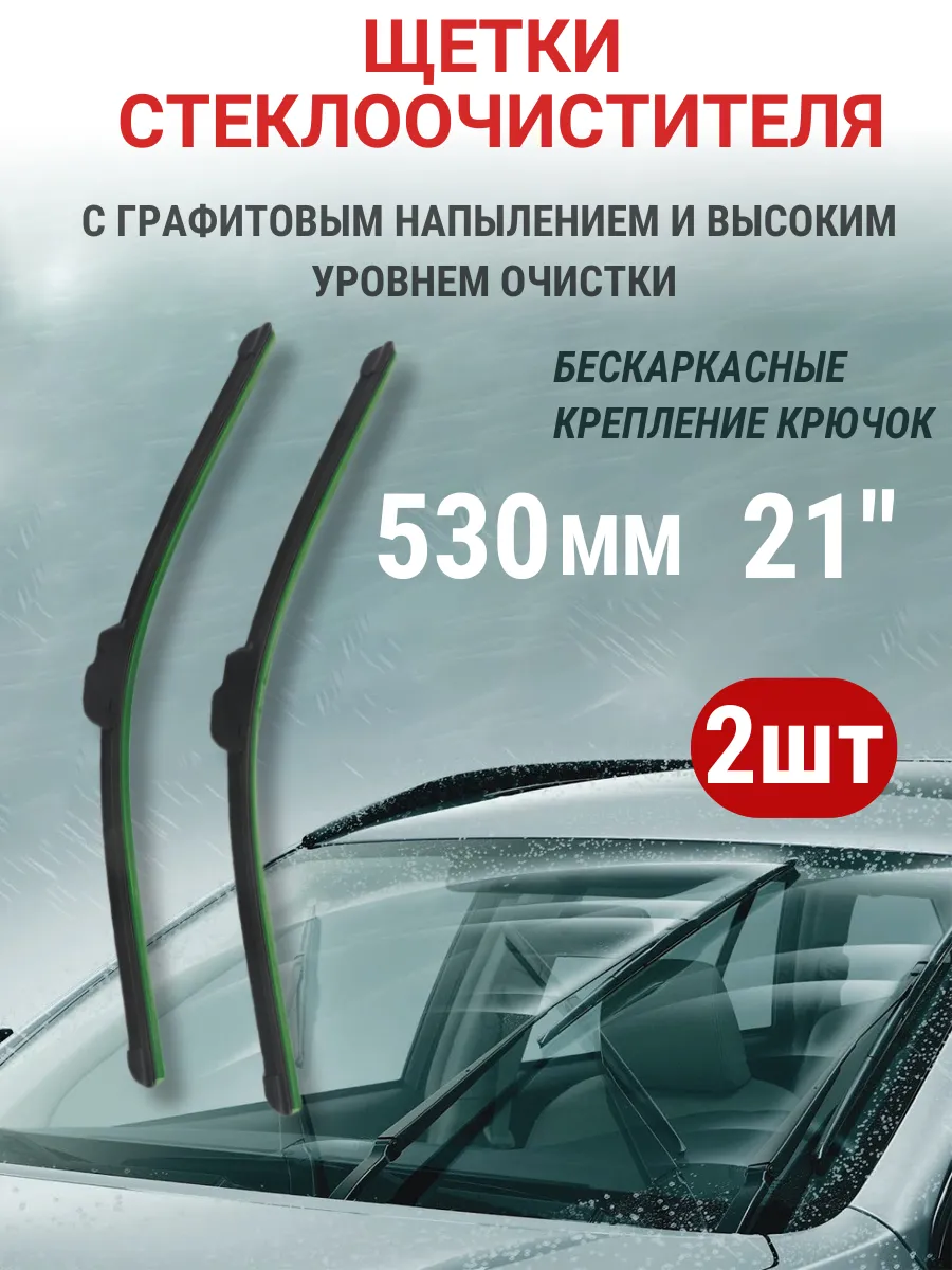

Приобрёл недавно на валдберисе.
https://upforme.ru/uploads/0000/d3/70/4918/t610172.webp
Бескаркасные,довольно приличного качества.Одноразмерные.Уже проверил в работе,всё отлично.Цена 202р.
У меня тоже такие стоят ,у пассажира стала плохо чистить внизу, заменил на вазовскую простую чистит нормально . А эту которая плохо чистила думаю всё-равно выкидать  попробую подогнуть  оказывается там металлическая вставка  и поддаётся изгибанию ,так что у кого плохо начинают края чистить можно подогнуть .
