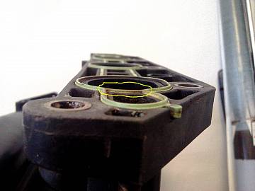

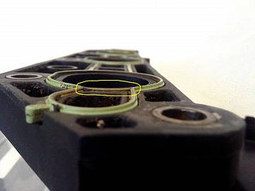

На присоединенном файле видны четко "ушки" на концах прокладки. Это они и есть уплотнение заглушек.

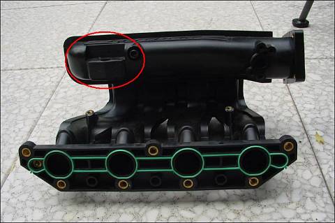

вот сделал такой вариант! проверил ВСЕ РАБОТАЕТ СЛАВА БОГУ!! потребовалась резина, паронит и супер клей ))
https://upforme.ru/uploads/0000/d3/70/2/t140273.jpg
https://upforme.ru/uploads/0000/d3/70/2/t107271.jpg
https://upforme.ru/uploads/0000/d3/70/2/t106787.jpg
https://upforme.ru/uploads/0000/d3/70/2/t80710.jpg
https://upforme.ru/uploads/0000/d3/70/2/t734276.jpg

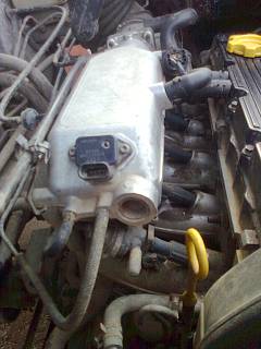

Намедни, стал планово менять поршневые кольца. Скинул коллекторы с ГБЦ и нашёл, где собака порылась...
Пластиковый коллектор впуска - это анус. Кто его удумал? Экономия при производстве у ЛР-овцев - хороша, но вот при эксплуатации - это головняк владельца. На кой ляд прикручивать к раскалённой ГБЦ пластковый впускной коллектор? Пластик при высокой температуре стареет, становится хрупким, выкрашивается, и вымывается антифризом.
На сколько я в курсе, TOY77 поставил себе алюминиевый впускной коллектор от Ровера. Я тоже хотел бы такой коллектор, но на Фрил с 2001 года оно уже не подойдёт из-за разницы в датчиках :(

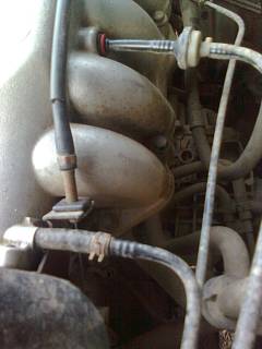

Вид на впускной коллектор
http://uploads.ru/t/p/a/Z/paZto.jpg
https://upforme.ru/uploads/0000/d3/70/2/t601216.jpg
Бред от инженеров ЛР. В ГБЦ - отверстие, в коллекторе - вот такое ответное гнездо. Без комментариев. Просто видно, что антифризом его порушило, далее - потекло за прокладку, и - наружу. А бывает, что ещё и в цилиндр затекает.
http://uploads.ru/t/M/B/y/MBy9d.jpg
https://upforme.ru/uploads/0000/d3/70/2/t511119.jpg
Та-же шляпа с другой стороны. Вид на клапан паросброса. Ууууххх.... :(
http://uploads.ru/t/6/d/E/6dEf8.jpg
https://upforme.ru/uploads/0000/d3/70/2/t975158.jpg
Вид на остатки антифриза. По следам наглядно можно увидеть - где он пропадает из системы охлаждения.
http://uploads.ru/t/c/b/s/cbsyG.jpg
https://upforme.ru/uploads/0000/d3/70/2/t747585.jpg
Решение проблемы от Lyshk на фотках сверху (пост №5)

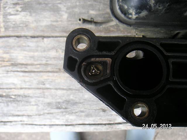

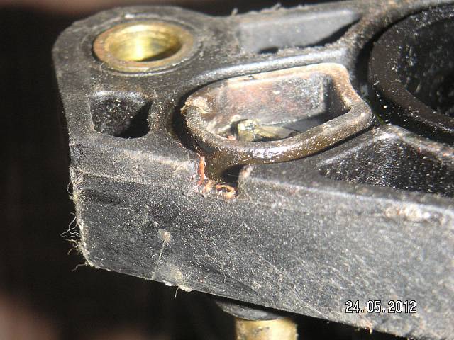

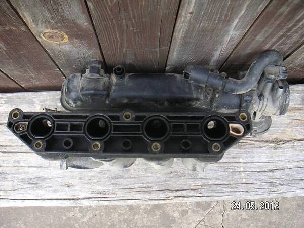

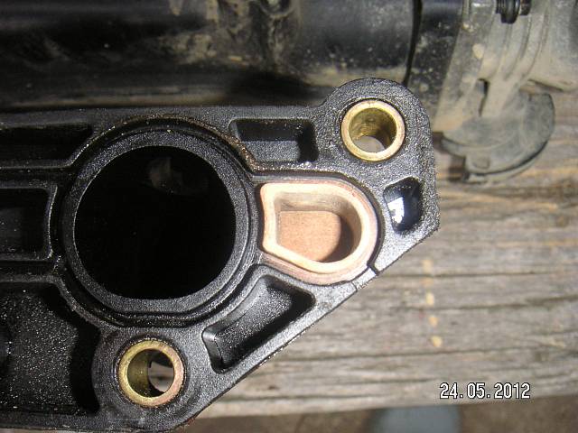

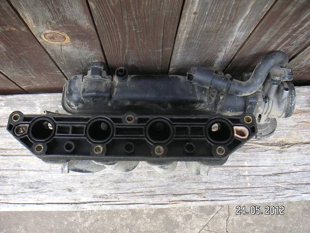

Собака порылась еще вот где. Не так давно заканчивал (наконец-то) сборку своего фрила и наряду с рыхлым пластиком коллектора вокруг каналов охлаждения (легко продавливался ногтем), заметил, что прокладка на границе между каналом охлаждения и топливным каналом странным образом продавлена, причем в обеих отверстиях, образуя щель, через которую мог легко просачиваться антифриз в топливный канал. Откуда бы взяться этому углублению: ведь плоскости коллектора и ГБЦ ровные? Ну да ладно,  заказал коллектор б/у, оставаясь в раздумьях по поводу этой загадки. Коллектор пришел быстро. Продавец не стал заморачиваться с выковыриванием старой прокладки, и я к своему удивлению обнаруживаю, точно такое же сужение прокладки, как и в моем коллекторе, хотя весь пластик коллектора был в хорошем состоянии!. Это уже похоже на систему.
http://uploads.ru/t/Q/O/m/QOml9.jpg
http://uploads.ru/t/L/4/1/L41Wf.jpg
https://upforme.ru/uploads/0000/d3/70/2/t737284.jpg
https://upforme.ru/uploads/0000/d3/70/2/t93345.jpg
Вывод: антифриз со временем продавливает себе проход в топливный канал, независимо от того - разрушен пластик или нет. Последствия, в зависимости от запущенности: от таинственного исчезновения антифриза, до белого дыма из выхлопной трубы…
ИМХО  Мне кажется возможно вообще отделить коллектор от контакта с антифризом, нарезав резьбу в отверстиях системы охлаждения ГБЦ, тех, что входят в коллектор и вкрутить туда: с левой стороны – заглушку, а с правой примостырить тот самый клапан сброса воздуха, что стоит в коллекторе… Тем самым исключается контакт антифриза с пластиком и его давление на прокладку коллектора.
PS. Как хорошо: научился вставлять картинки. Спасибо Vitaliy+GoogleChrom :flag:

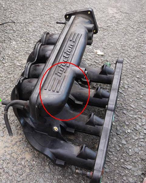

Вот представляю вашему вниманию впускной коллектор от VVC версии нашего мотора...
http://uploads.ru/t/a/k/0/ak0Fp.jpg
http://uploads.ru/t/S/u/W/SuWky.jpg
http://uploads.ru/t/o/0/e/o0eFk.jpg
http://uploads.ru/t/9/j/a/9jaeu.jpg
http://uploads.ru/t/6/H/I/6HI28.jpg

На первой картинке датчик для которого пришлось просверлить отверстие и нарезать резьбу. Больше доработок не было...
На 3-й,Костя датчик который тебя интересует, для моей ласточки он не нужен...

Коллектор:ВОТ
Прокладка: ВОТ
Свой я покупал у Андрея...
На моём коллекторе отверстие возле форсунки четвёртого цилиндра есть, но заглушено болтом - там у меня датчика нет.
А вот тот, что у тебя лишний - это, похоже то, что мне нужно.
Ты доработку отверстий делал?
Каких?
Кроме отверстия для датчика ни чего не делал...
